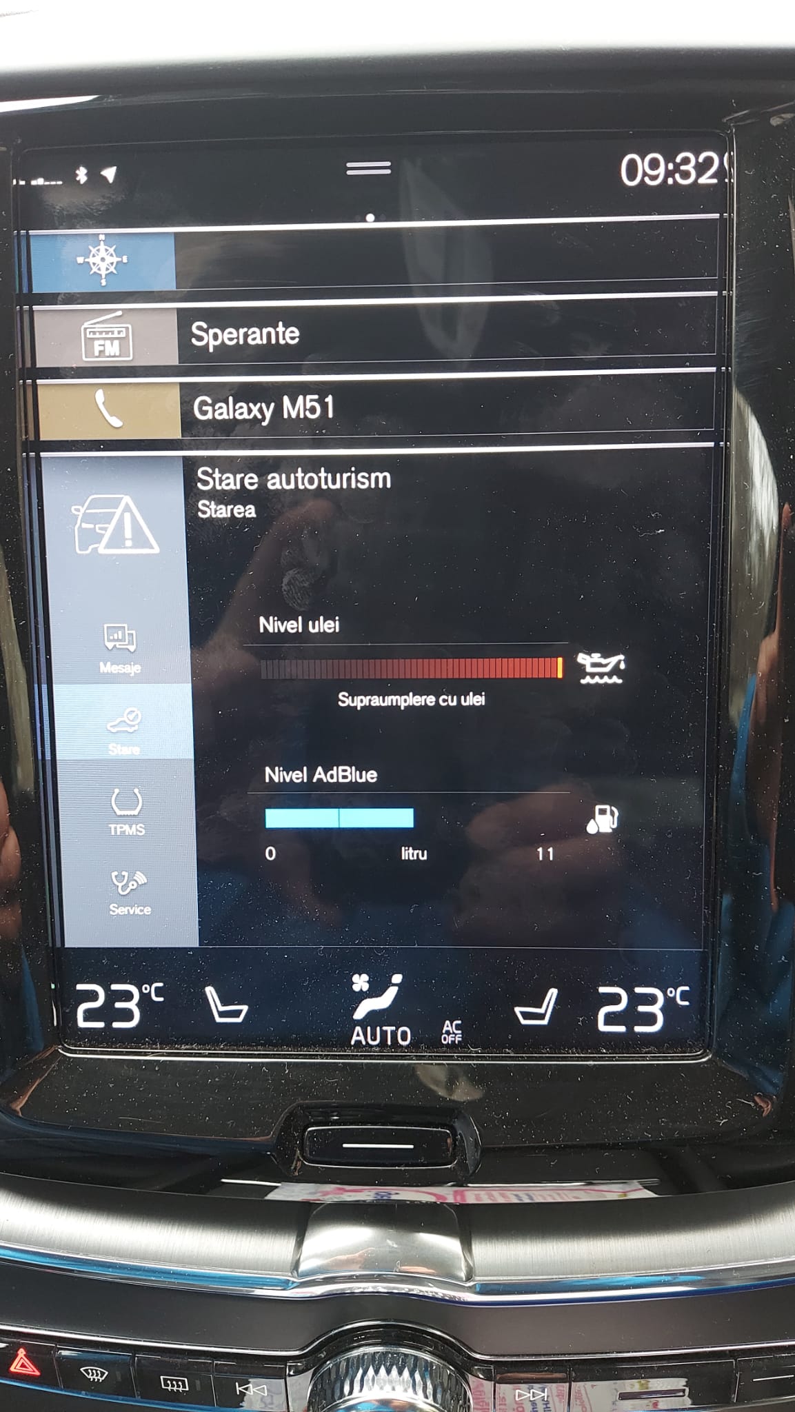

Am un XC 60 , Diesel, 2018, 190 CP , motor D4, 2000cmc. Mi-a aparut pe afisajul ce indica nivelul uleiului, gradatie cu rosu si scrie supraumplere nivel de ulei, desi pana acum a fost cu albastru in limitele normale. Este ca si cum ar fi crescut nivelul in baie. Am scos 500 gr. pe la buson, nivelul a revenit in limite normale dar tot spre maxim sta. Ma gandeam ca scotand 500gr ar fi trebuit ca nivelul sa fie pe la jumate dar e cu 2 gradatii mai jos de maxim. Am mirosit uleiul scos nu are iz de motorina.
Mesaj de eroare nu a aparut, atentie aveti nivel crescut sau ceva de genul, doar pe nivelul electronic, supraumplere cu ulei. Din cate stiu regenerarea la dieselul cu addblue nu se mai face prin postinjectie de motorina ca sa ma gandesc la o scurgere a acesteia in baie cand opresti motorul in timpul regenerarii.
A mai intalnit cineva problema asta ?
Multumesc.

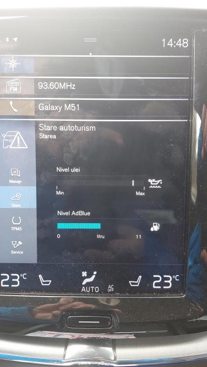

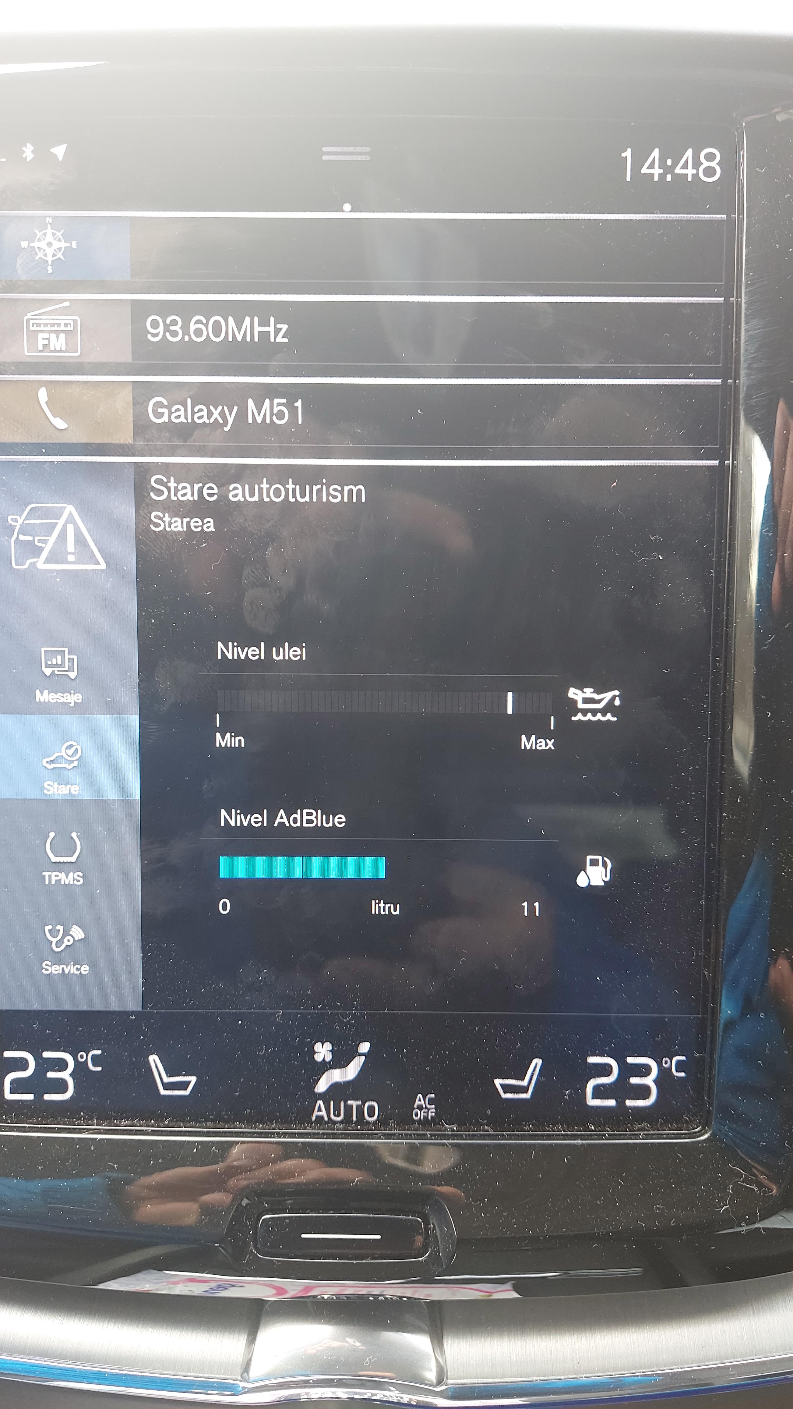

Dupa scoaterea a 650 gr de ulei asa arata indicatorul de nivel. In limite normale.
