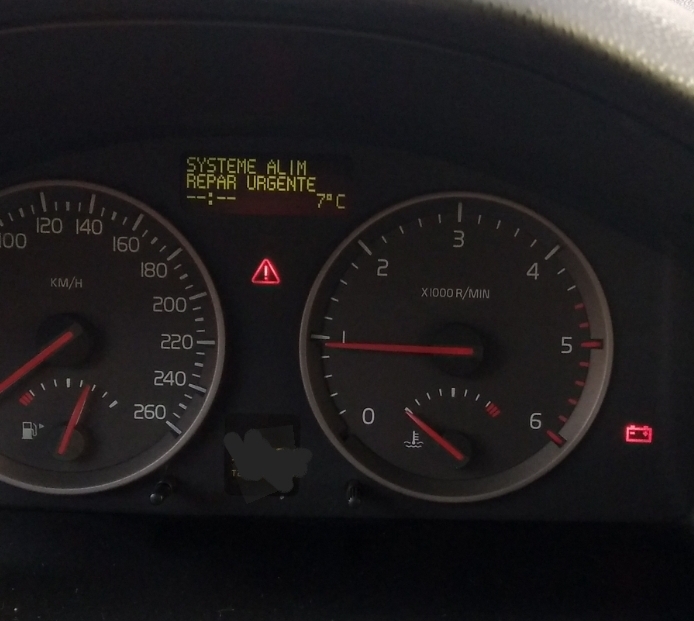

Buna , am un volvo s40 din 2007 cumparat recent. Va rog sa ma ajutati care stiti, imi aparare in bord mesajul si martorii din poza atasata dar asta doar cand las masina pornita la liber si daca o opresc si o pornesc din nou dispare si nu imi mai apare . Oare ce ar putea sa fie?
O insemna multe!  Sa faca cunostinta cu un tester si  se gasesc mai multe decit acea eroare.

Nu doar ca e volvo , cunosc multe persoane care au acest model si sunt multumiti de el. Urmeaza sa o duc saptamana vitoare la tester,am intrebat sa vad daca ma ajuta cineva cu ceva sfaturi. Multumesc oricum pentru raspunsul tau.
Bine faci!:)
In afara de faptul ca simbolul din bord in rosu "acumulator"  indeamna la o verificare macar a incarcarii in parametrii ai alternatorului.,legat de faptul "  cunosc multe persoane care au acest model si sunt multumiti "  in general vorbind sa stii ca acest tip de autoturism  functioneaza bine numai daca a fost ingrijit  de proprietarii anteriori (2 max)+ carte de service si un rulaj  ,sa zic, de 180-220oookm. Tehnic am comentat si nicidecum legat de aspectul masinii,etc.

Am inteles ce vrei sa zici si hai sa fiu sincera de fapt masina am primit-o cadou de la tatal meu care de asemenea are si el dar model mai vechi. Problema s-a rezolvat si nu a fost nimic grav si ca, cost nu a fost o avere,doar o alta baterie pentru ca aia nu a avut incarcarea ok.

Buna ziua,
Cred ca ar trebui verificat si alternatorul. Bateria este incarcata de catre alternator, iar daca acesta este defect, bateria se va descarca. Daca masina are sistem Stop/Start, atunci are un senzor pe baterie, iar la diagnoza se poate vedea tensiunea cu care alternatorul incarca atunci cand motorul este pornit. In mod normal, o valoare in jur de 14V tensiune data de alternator e ok. Ea poate varia in functie de temperatura ambientala si starea de incarcare a bateriei, dar nu foarte mult.
Daca problema e doar la relanti, posibil sa incarce prost atunci cand turatia motorului e mica.

Nu exista S/S pe asemenea model decit dupa 2010.Bateria de S/S nu are treaba cu cea "mare" .
Acel senzor il are aceasta platforma chiar  daca este fara S/S
Teoretic ,trebuie sa vada un tester (o mica procedura) pentru ca incarcarea sa fie in parametri evitind astfel incarcarea superficiala dictata catre alternator.
Bun sfatul tau insa si-a rezolvat problema ,ramine de vazut daca definitiv .:)
