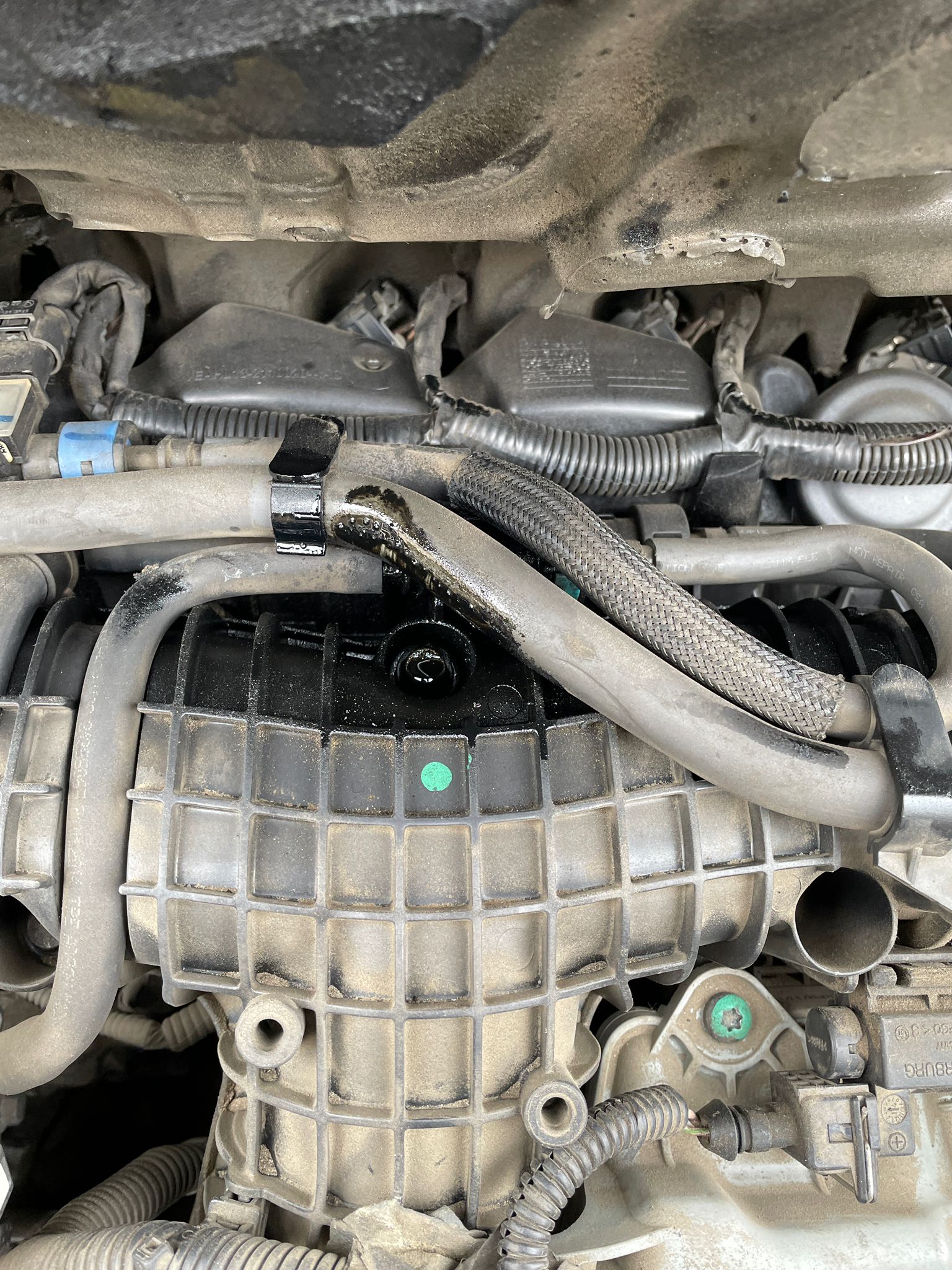

Buna ziua, acum 2 luni am achizitionat un Volvo XC60 D3, are 196.000 km si am avut surpriza neplacuta sa completez ulei cam la 1000km cu 0,3l - 0,5l...de curand am facut un drum de Bucuresti-Constanta si cand am ajuns acasa nivelul uleiului era sub minim, cu toate ca adaugasem cu cateva zile inainte.

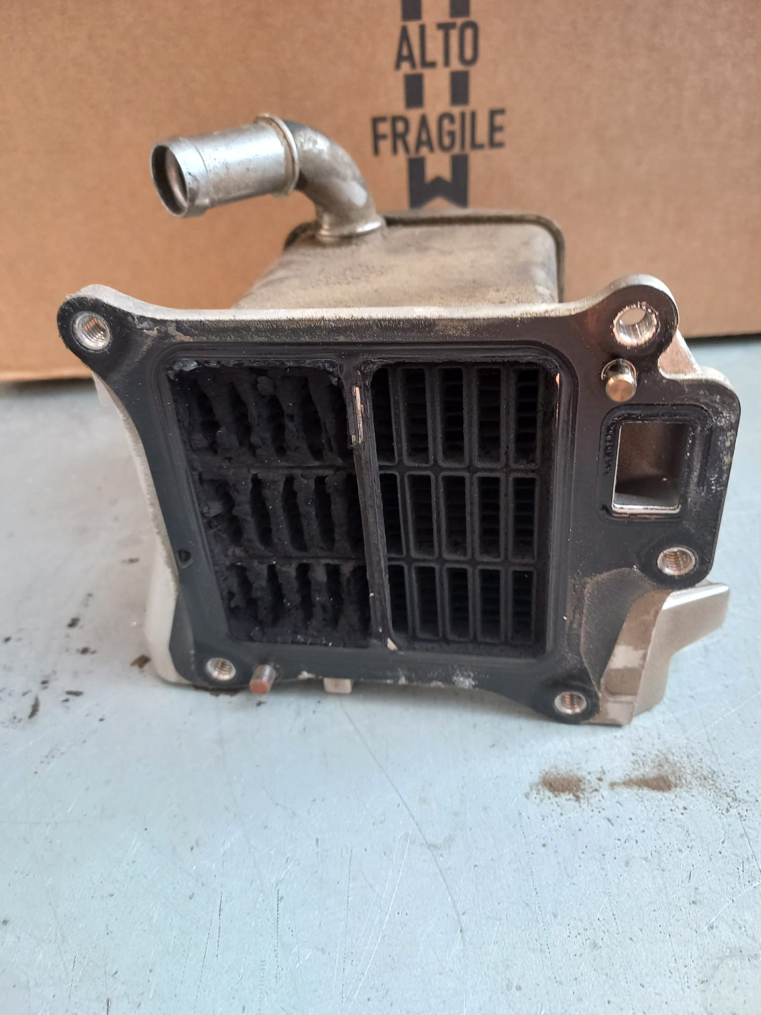

Am fost cu masina la Volvo in Bucuresti, unde s-a descoperit ca Racitorul EGR era dus cel putin asa mi-au transmis ei, el a fost schimbat. Dupa cateva zile Check-ul de la motor s-a aprins iar, am fost iar cu ea la Volvo s-a descoperit ca galeria de admisie era dusa...ei bine am schimbat si asta si sunt curios daca o sa mai consume ulei, dar el nu este consumat aiurea, este aruncat pe undeva.
Mi-au transmis cei de la Volvo ca problema s-ar rezolva doar cu o segmentare a motorului..care are un pret imens, si ca problema asta o au toate modelele D4...nu stiu ce sa mai cred..
Va atasez si o poza sa vedeti pe unde am gasit urme de ulei.

Este D3 sau D4, initaial ai scris D3, apoi D4? Acolo pierde pe la capacul de la motor, dar sigur nu pierde atat de mult cat consuma, capacul culbutori=problema comuna, segmentii de ungere bad design = problema comuna motoare VEA ~ pana in 2017, rezulta consum de ulei pana la 500 ml la 500km.
Racitorul EGR si galeria de admisie colmatate sunt rezultatul consumului excesiv de ulei, urmeaza DPF-ul.
Solutie: segmentare motor cu lucrarile anexe: simeringuri supape, planat chiulasa, garnituri, curatare DPF, supape evacuare.... Sunt 2 ateliere in Bucuresti care iti rezolva problema cu~ 13.000 ron. Cauta-i pe @BogdanG sau Vadim , BGMotors sau Swedetech.

 @VasilanMihai, daca se face "segmentarea" nu mai sunt probleme. Am pus gilimele deoarece reparatia consta in inlocuirea pistoanelor nu doar a segmentilor. Prin 2017 au schimbat designul pistonului si al segmentilor de ungere, segmentii de ungere pana la retrofit sunt dintr-o singura bucata si sunt mai ingusti, acest lucru coroborat cu schimbul de ulei la 30.000 km duce la infundarea orificiilor segmemtului, asfel uleiul de pe cilindru nu se poate scurge prin segment si este fortat sa intre in camera de ardere si apare consumul de ulei.
