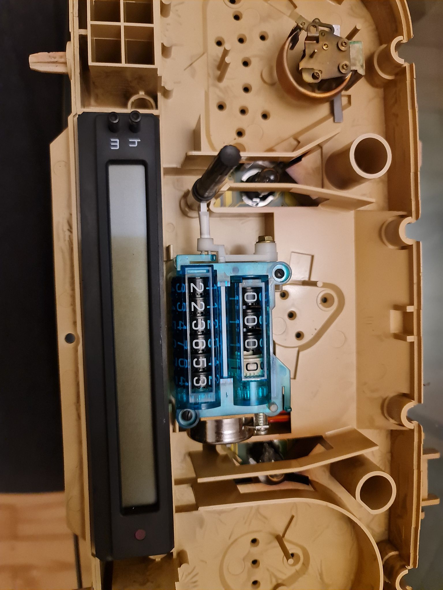

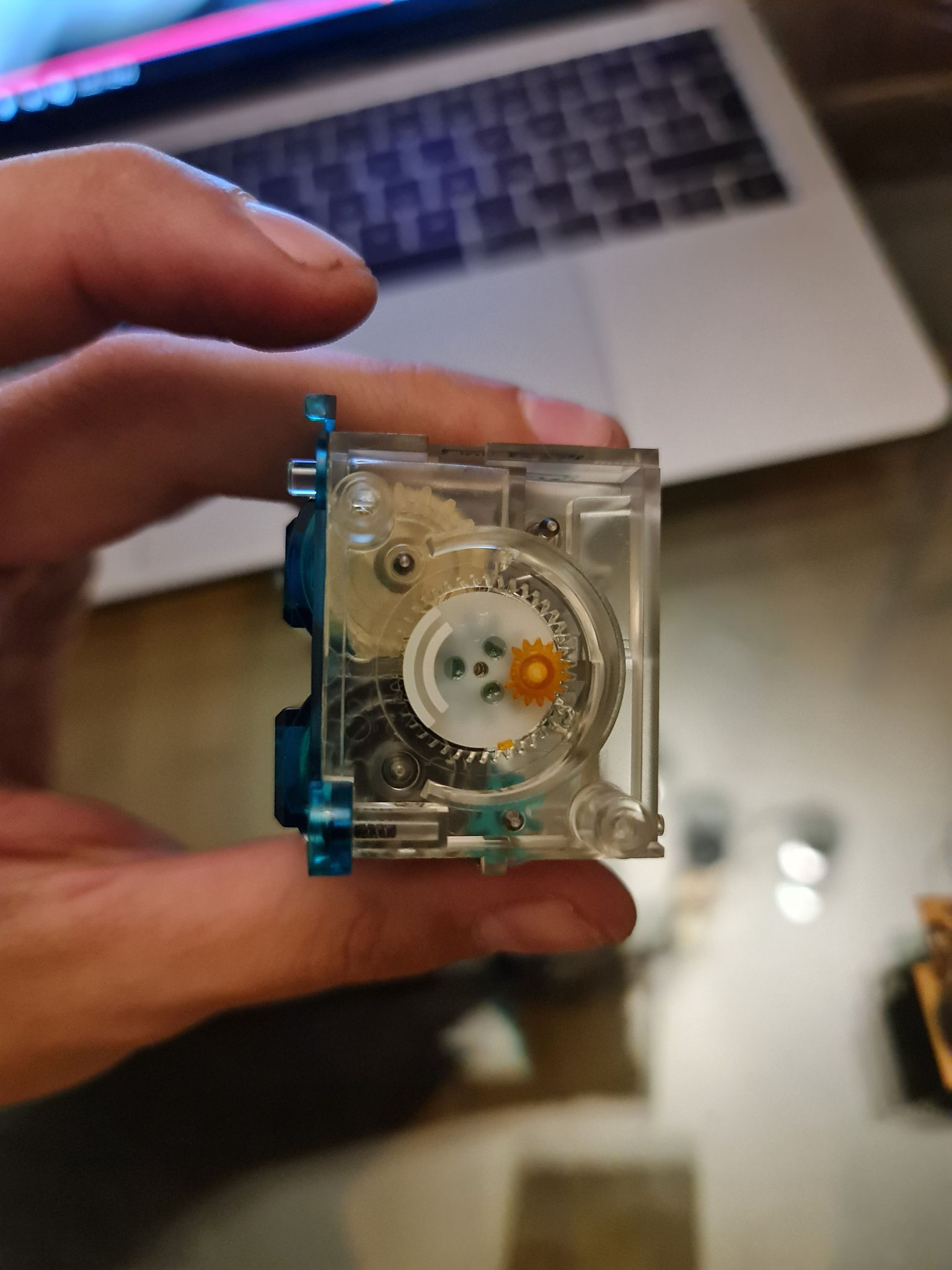

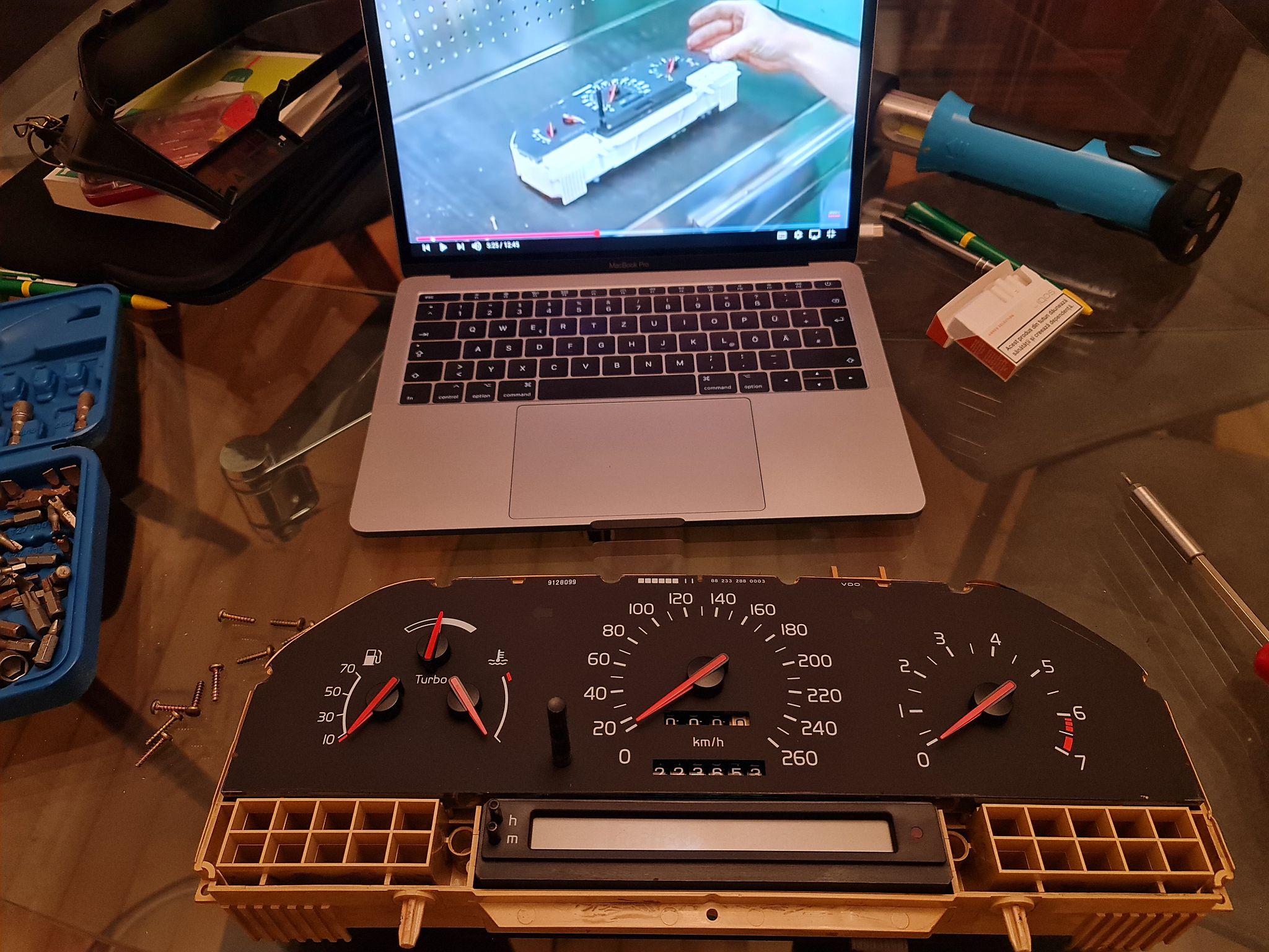

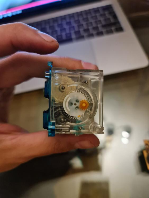

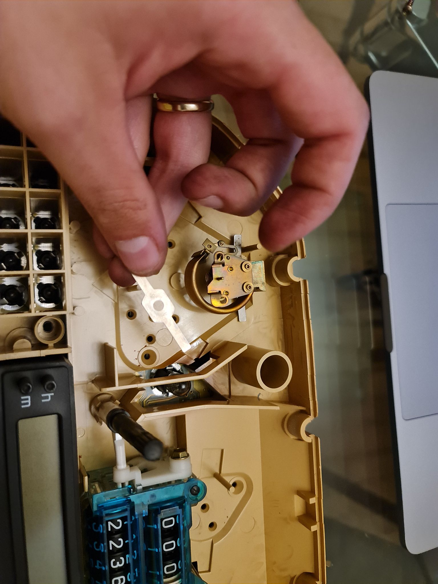

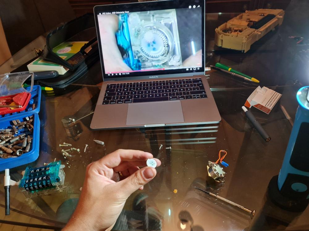

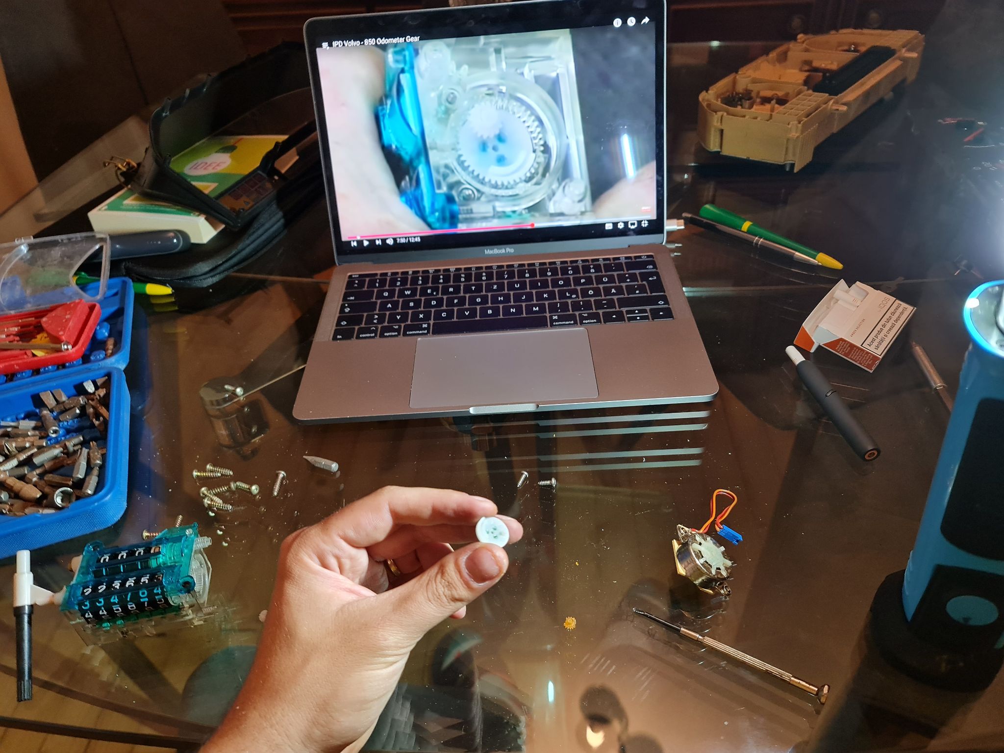

Pe bord are 224.xxx km, reali 248.xxx. Între timp i-am schimbat vestita rotita din ceasurile de bord și acum învârte km.

M-am mai ocupat de mici mizilicuri care îți fac condusul mai plăcut…rotita din ceasuri, sprituitoarele le-am desfundat, amortizoare de la haion, stopuri de V70.

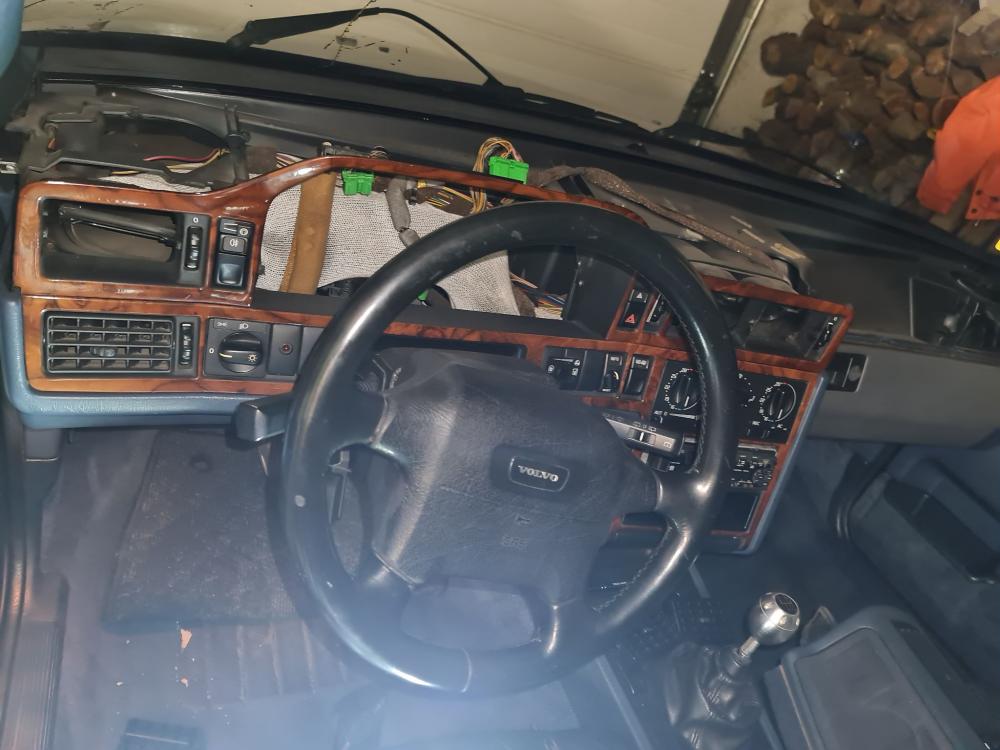

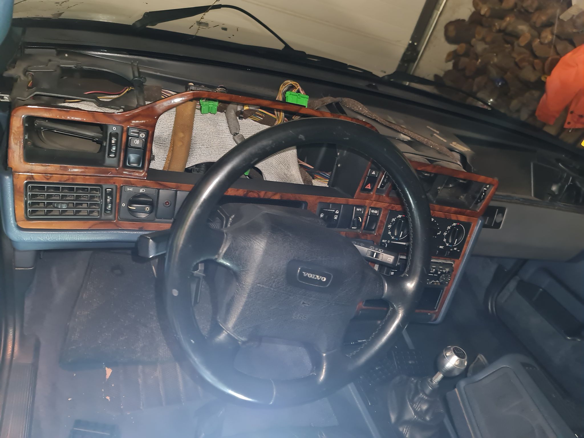

Acum sunt cu plafoniera data jos pt a desluși misterul luminilor de pe plafon care nu merg. Tiind sa cred ca e problema din plafoniera pt ca butonul care are poziția de lumini aprinse tot timpul, când e deschisă usa sau deloc e rupt…încă investighez.

Atașez câteva poze

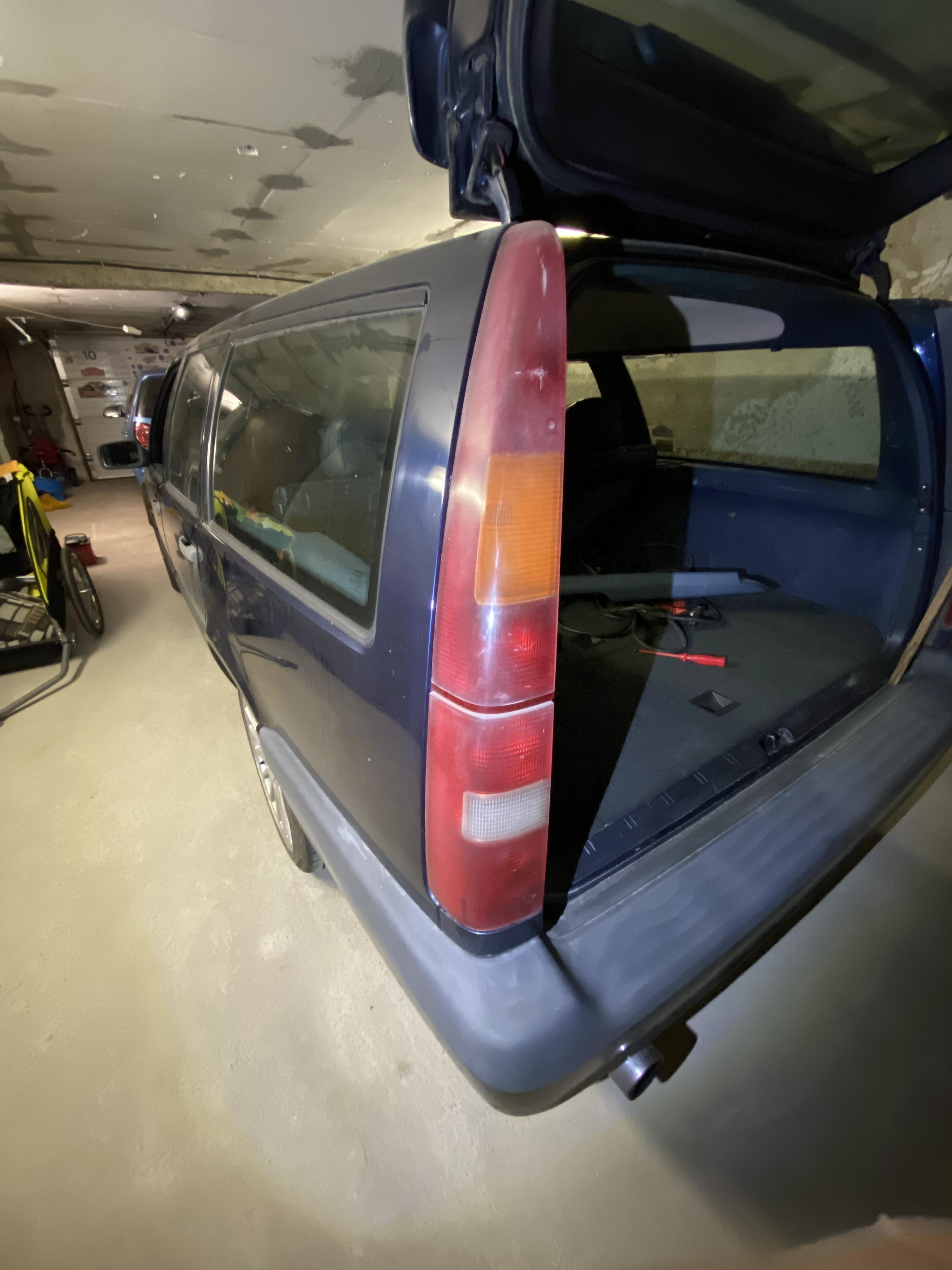

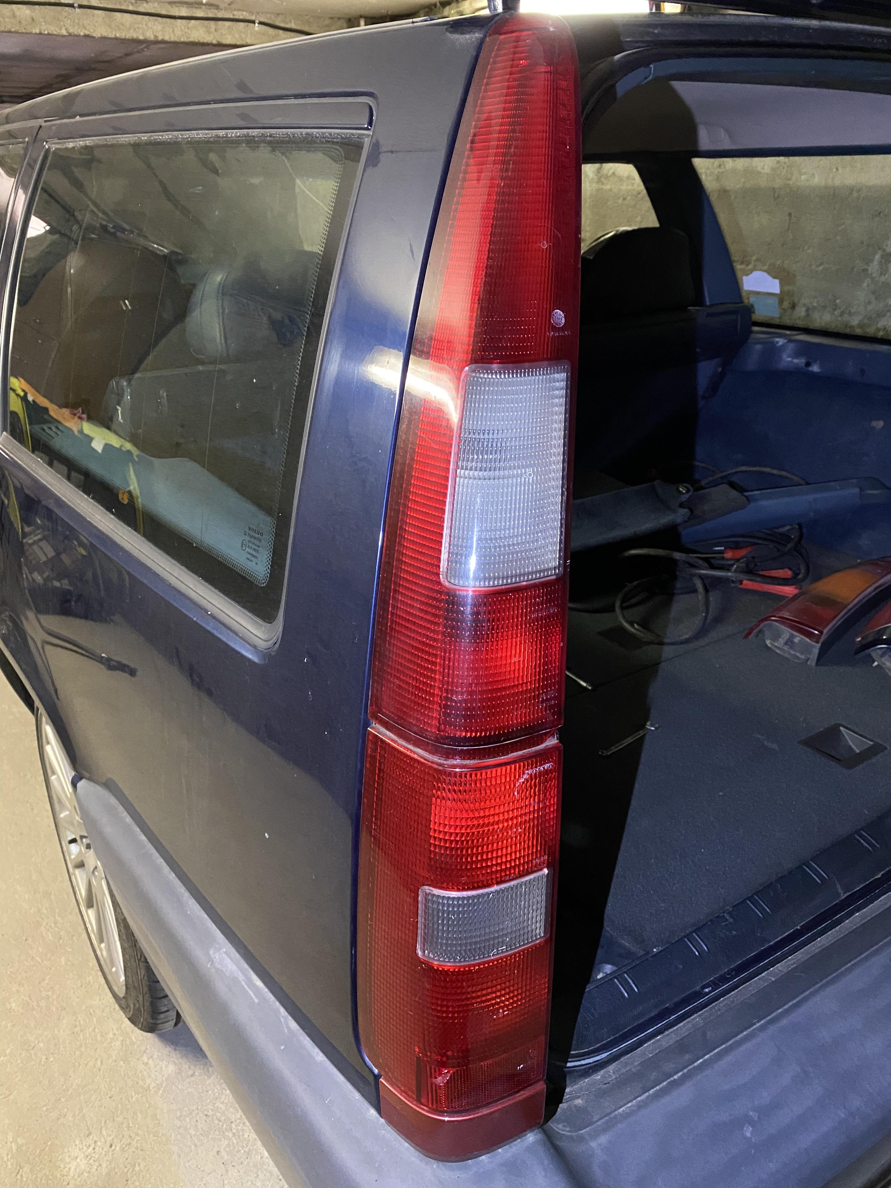

Stopurile de V70…a fost distractiv sa le schimb pt ca nu am avut tubulară suficient de lunga de 8mm și a trebuit sa desfac șuruburile cu o cheie clasica…donatorilor în aproape.

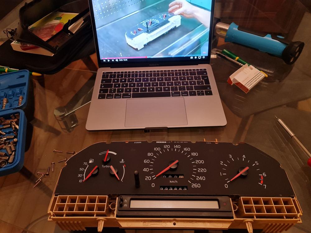

Fiind o comunitate in lume foarte mare de pasionați, am găsit video pas cu pas cum sa schimb rotita din ceasuri.

La plafoniera cel mai probabil ai nimerit defectul. Daca urechea/ile switch-ului sunt rupte, nu mai functioneaza. Daca gasesti, poti lua si o plafoniera de pe o masina cu trapa si faci transplant la butoane. Asa am acut si eu la 2.5 acum multi ani.

cu plafoniera am rezolvat, am găsit una de pe un C70, funcționează de minune.
