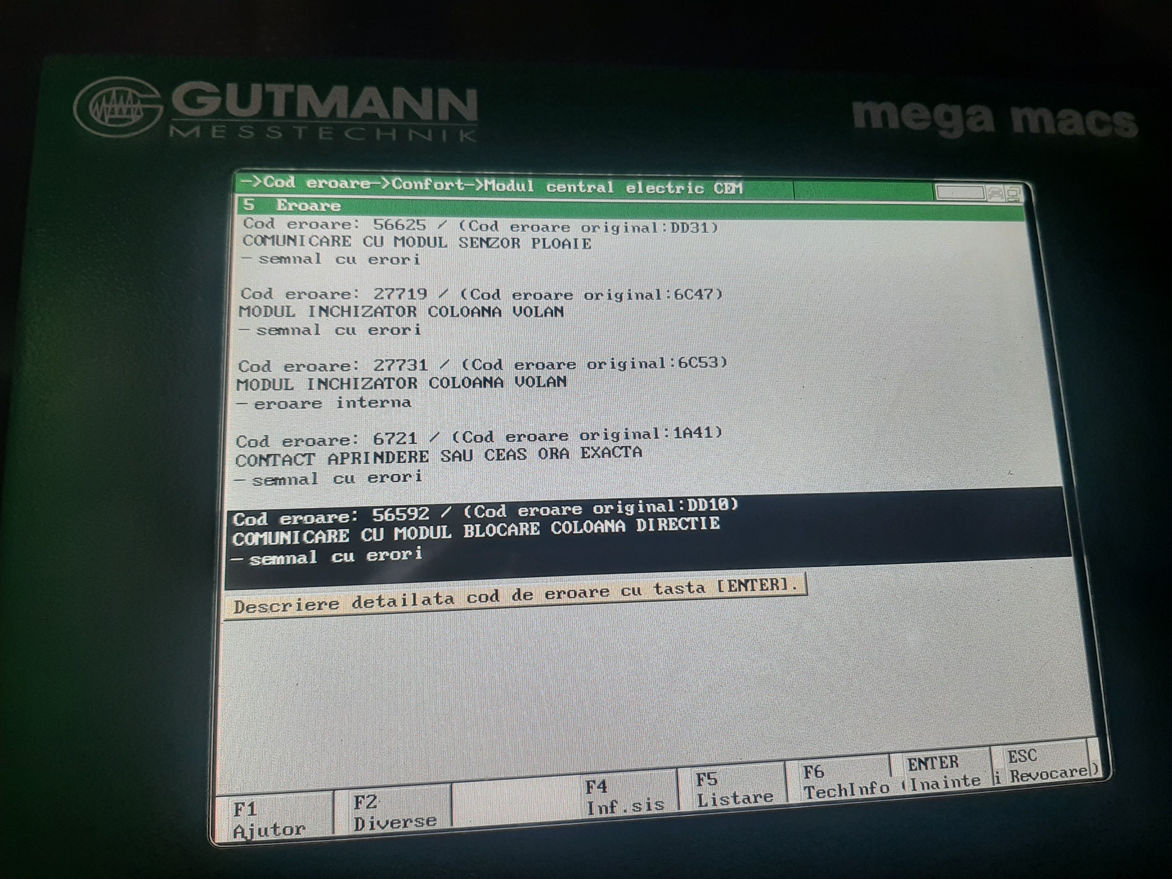

Salut, vin si eu cu o problema mi s-a blocat SCL-ul, l-am ciocanit si-a dat drumul l-am gresat dupa nu a mai mers mi-a dat eroare pe imobilizator si nu mai porneste, intre timp am pierdut si SCL-ul vechi in timp ce am trimis ECU la unul ca stie el sa il faca si nu a reusit sa il faca. Ce se mai poate face in situatia asta si cam la ce costuri ma ajunge.
Mare greseala ,mai cu seama, ca auto are un pret derizoriu si te-ai implicat si in by-pass de un controler(SCL-ul). Sper sa nu gresesc dar SCL-ul are relevanta in modificari in CEM.(vezi rezultat tester):)
 Uitate in Vida si vezi ce semnale ai in ECM si daca face trimitere bidirectionala de semnale  catre SCL.Asa te convingi .
Ori gasesti tipi bazati ori te apuci un pic macar sa citesti decit sa "mesteresti".
Grija mare ca, daca nu rezolvi dai masina ca piese.:)
