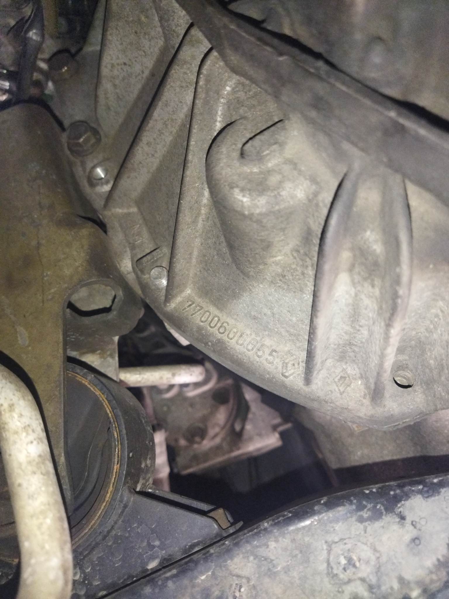

Va salut. Am si eu o problema cu batranul Volvo la cutia de viteze. Sunt momente in care cand vreau sa cuplez in Marsarier caraie dar foarte rar si mai sare din treapta a 5-a tot asa rar. Precizez ca motorul este benzinar  B4184S2 90 kw,  iar cutia am inteles ca este m5p, am sa atasez si poza. Cineva  mi-a recomandat sa pun ulei  75W80 dar nu stiu exact cata cantitate si mi s-a mai recomandat sa pun si acest aditiv resurs total mechanical. Va multumesc!
Este cutie "frantuzeasca" cu timonerie precum Dacia 1300,cu tija si talpa.
Verifica intii pe acolo si vezi cum iti schimba daca efectuezi manual schimbarea,pe loc (muti cu mina  tija). In rest daca nu coopereaza alta cutie ori schimbi planetarele  pui cutie M56 ,timonerie (cabluri) si suport de maneta plus maneta. Merita daca  masina are motor inca competitiv ,fiabil..
Mai mult de 700-900lei nu costa achizitionind totul dintr-un loc si in ideea ca dai de oameni cu bun simt la vinzare.
Am dat planetarele ,cutia la "topit" fiindca  ti le donam sa iti rezolvi problema.Te ajut cu suport maneta si cred timonerie.
