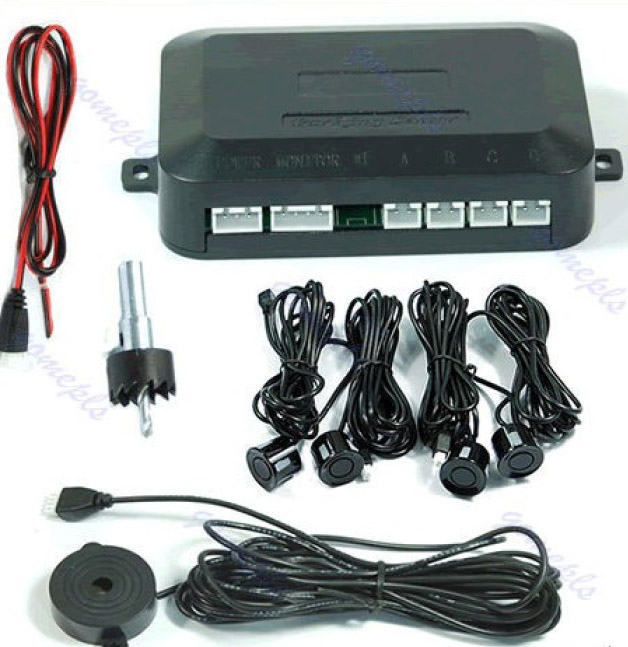

Posted 5 Jun 2012 (edited) · Report post Ca sa inteleg si eu plz, ca mi-ati bagat acum si ideea asta. 1. Mi-am comandat un kit cu patru senzori si un beep-er. Aiasta masinarie o pot conecta la boxele din spate ale masinii, si in loc de un "tiuitor" atuncat pe acolo sa sune frumos, OEM like, prin boxe? 2. Senzorii se pun la o anumita inaltime? Exista cumva pe bara (pe spate, zic..), ceva ghidaj pentru dat gaurici?Eu asta am comandat ... acum sa vad si cum arata/merge Edited 5 Jun 2012 by Mihaipg Share this post Link to post Share on other sites
Posted 6 Jun 2012 · Report post Din ce vad eu ai comanda un kit cu patru senzori, fara display ( rau ai facut ) si cu un buzzer. Unitatea senzorilor are patru intrari pentru cei patru senzori ( eu la mine i-am vopsit cu spray cu vopsea si nu am probleme din cauza asta ), o iesire pentru buzzer si o intrare pentru alimentare ( un fir la masa si unul in paralel pe un bec de mers inapoi ) . Pentru pozitia senzorilor, alegi inaltimea astfel incit senzorii sa nu bata in jos adica fata barei sa fie perpendiculara pe sol. Pui un scoch de hirtie trasezi cu grija locul pentru senzori, verifici de mai multe ori si gauresti odata ( nu e loc de greseala cind dai gaurile - hirtia are doua roluri, desenezi pe ea cit vrei si cind dai gaurile impiedica exfolierea vopselii in jurul gaurii ) . Tot montajul il pui in spate sub capitonaj si nu are nici-o legatura cu electronica masinii. Succes ! Share this post Link to post Share on other sites
Posted 6 Jun 2012 · Report post Multumesc de raspuns. L-am luat fara display intentionat - nu prea imi plac porcariutele alea, si incerc sa pastrez tot aspectul cat mai OEM. Pentru asta intrebam si de treaba cu boxele din spate. Faza cu scotch-ul de hartie e super . Presupun ca doi senzori vin pe mijloc, si doi undeva pe partea curbata (gasit poza asta..) Share this post Link to post Share on other sites
Posted 6 Jun 2012 · Report post Multumesc frumos! Super folositor ghidul. Si asa pare - desenate pe spatele bumperului, cum de altfel este si normal..zic eu..Asa invata omul unde sa se uite, ca sa nu mai puna intrebari non-stop. Acum parca imi surade sa imi iau kit-ul OEM... Share this post Link to post Share on other sites

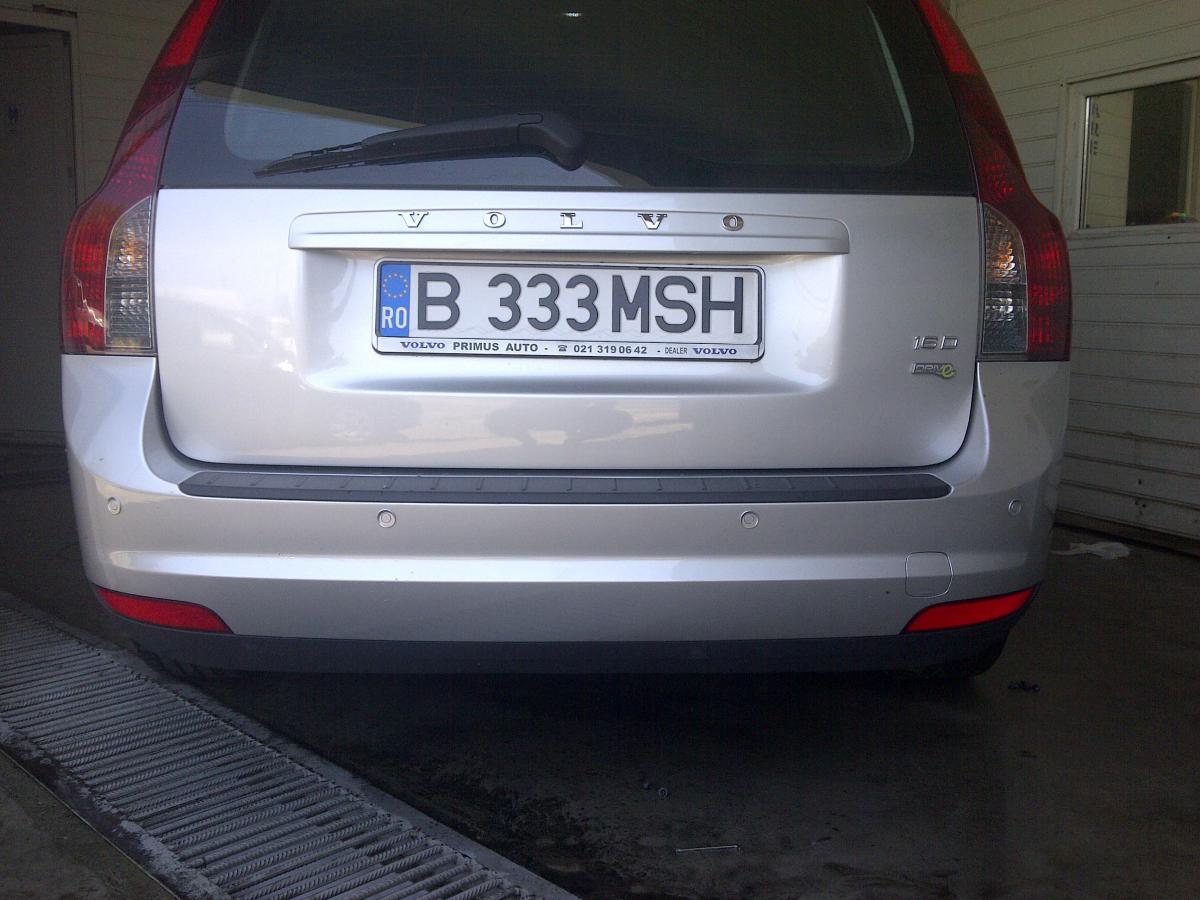

Posted 2 Jul 2012 · Report post Si uite ca am ce nu am avut niciodata in viata mea de motorist (si nici nevoie nu am avut ). Beep beep cand bag in marsarier - 100 de lei setul + 50 lei montat cu dat jos spoilerul si dat gauri conform semnelor. Daca o prind ca pupa vre-un gard si cu porcariile astea, bag divort! Share this post Link to post Share on other sites

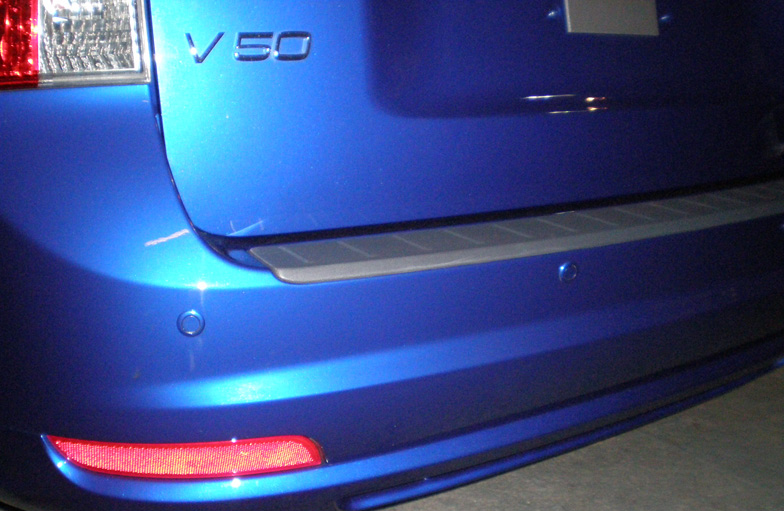

Posted 25 Nov 2012 · Report post Salutare! Am un V50 cu senzori de parcare atat in fata cat si in spate. Vreau sa punmontez un buton care sa anuleze senzorii din fata si sa ii pornesc doar cand conduce nevasta-mea. . Am un buton fals pe panoul de lumini si as vrea sa pun unul functional care sa intrerupa alimentarea senzorilor. Unde gasesc un astfel de buton? Sau daca aveti alte solutii... multumesc anticipat! Share this post Link to post Share on other sites
Posted 22 Dec 2012 · Report post Se pare ca s-a rezolvat problema; si-a luat chitul oem de on/off al senzorilor de parcare si s-a efecuat montajul pe -8grade in aer liber Share this post Link to post Share on other sites
Posted 26 Dec 2012 · Report post Nici nu stiam ca Serban are cont pe forum, ce tare Trebuie mentionat ca dupa montaj nu au ramas suruburi in plus . 1 person likes this Share this post Link to post Share on other sites
