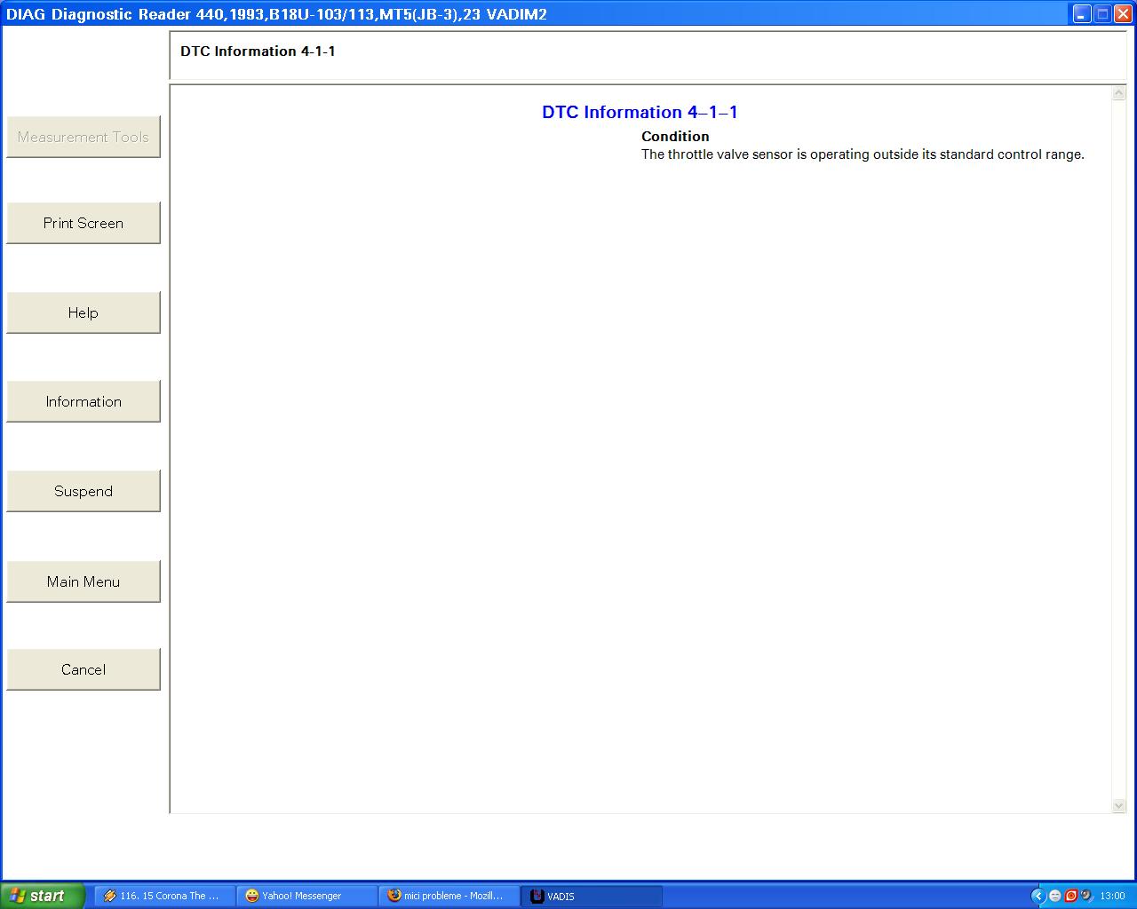

pe testerul masinii am cuplati pinii 2,3 si7.
am recitit codurile si am asa : pe 2 codul 411; pe 7 codul 111 si pe 3 NIMIC .
codul 411 am citit pe tabela de coduri si nu am inteles mare lucru.
Banuiesc ca are legatura cu clapeta de la admisie amestec. am verificat si inchide bine respectiv deschide la max daca accel e la max. mai spune ceva de un switch. unde este? ce pot sa mai verific. rog ajutor
completare: cu admisia aer desfacuta am pornit motorul si la relanti vine f.putina benzina pulverizata, pe masura ce accelerez creste si debitul de benzina. pot spune ca la accel aproape de maxim pulverizeaza benzina ca o pubere. eu zic ca este ok. astept un mic sfat referitor la codul 411 .

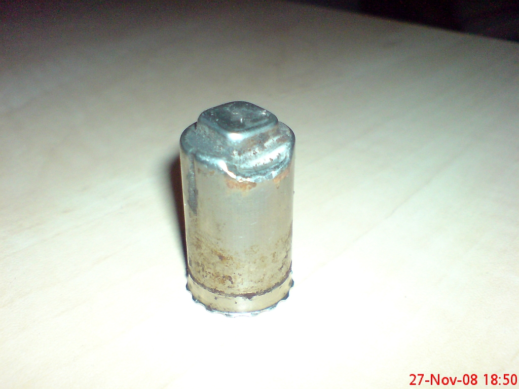

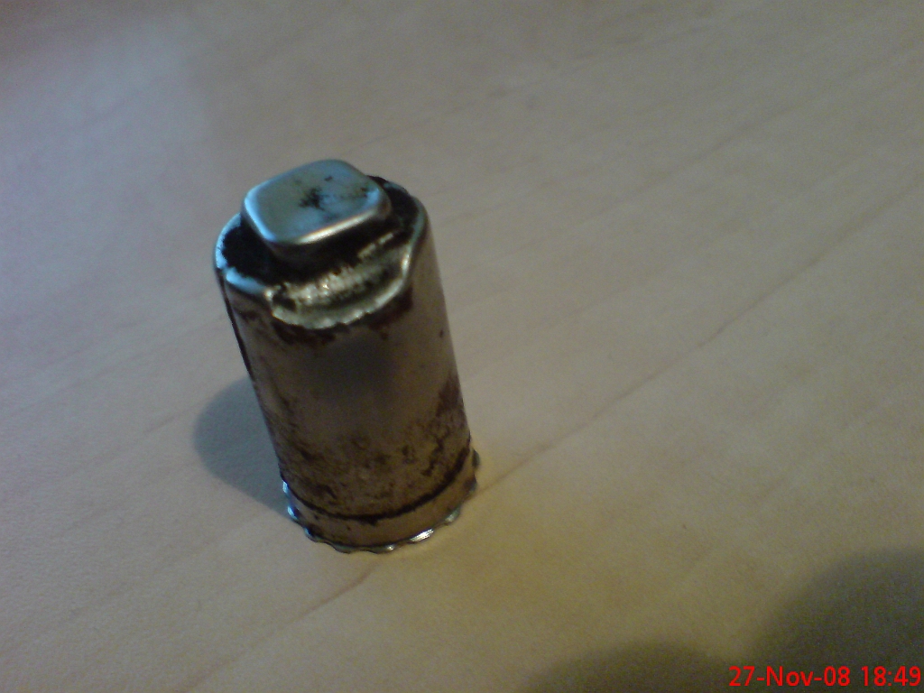

Azi am schimbat fuzeta pe partea stanga si am schimbat si senzorul de ABS.
La mine se aprindea becul de abs numai uneori, ptr scurt timp si functiona relativ normal, adica intra in functiune numai la frane f bruste, la viteze mari si f putin. Acum e bine, poate un pic prea bine. Intra in functiune si la frane  usoare, la oprirea pe loc. Am vorbit cu amicul care a facut reparatia si mi-a spus ca trebuie sa mai curete senzorii un pic.
Senzorul din fuzeta era f uzat, ma mir ca mai mergea. Atasez poze.
