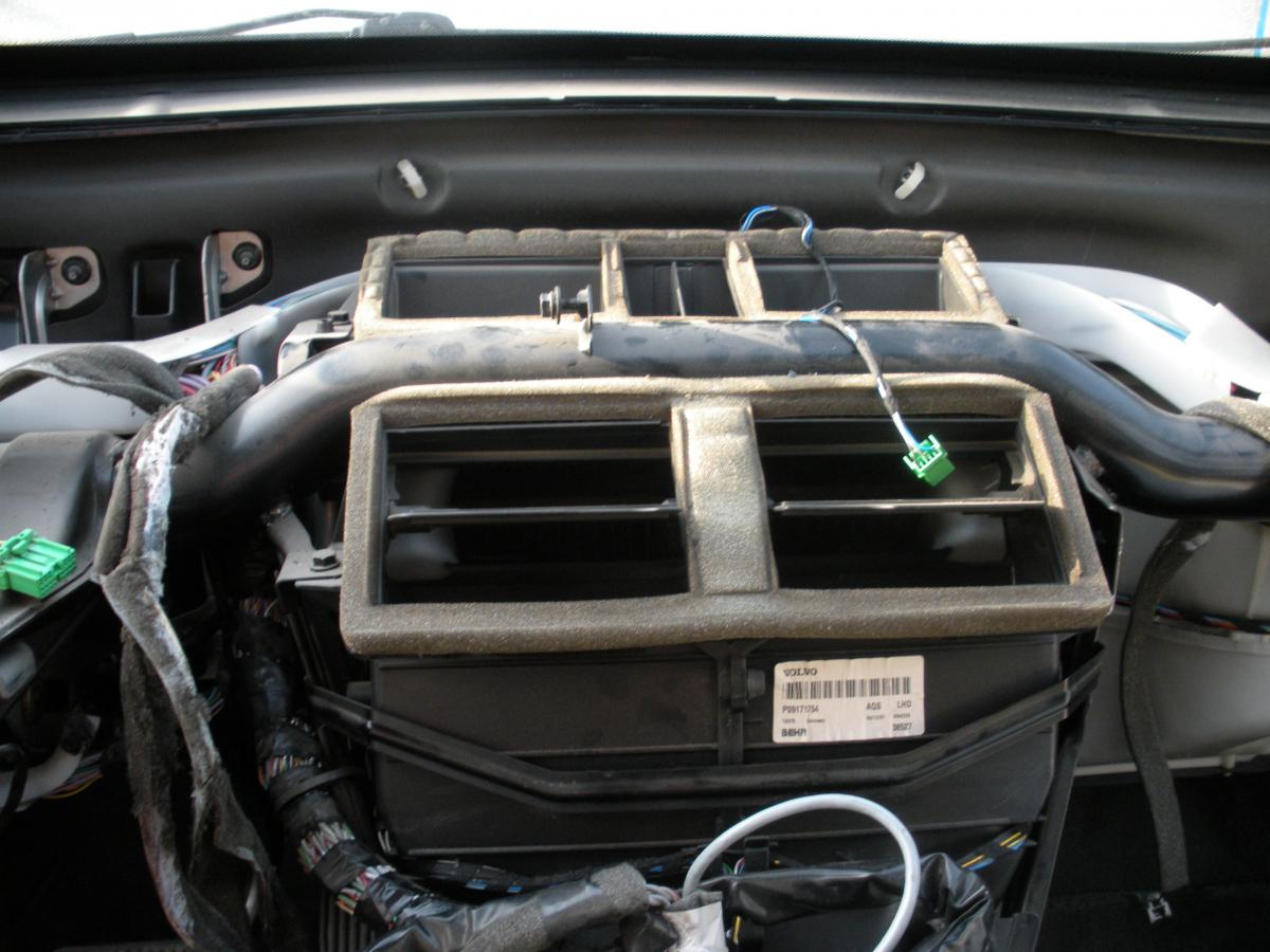

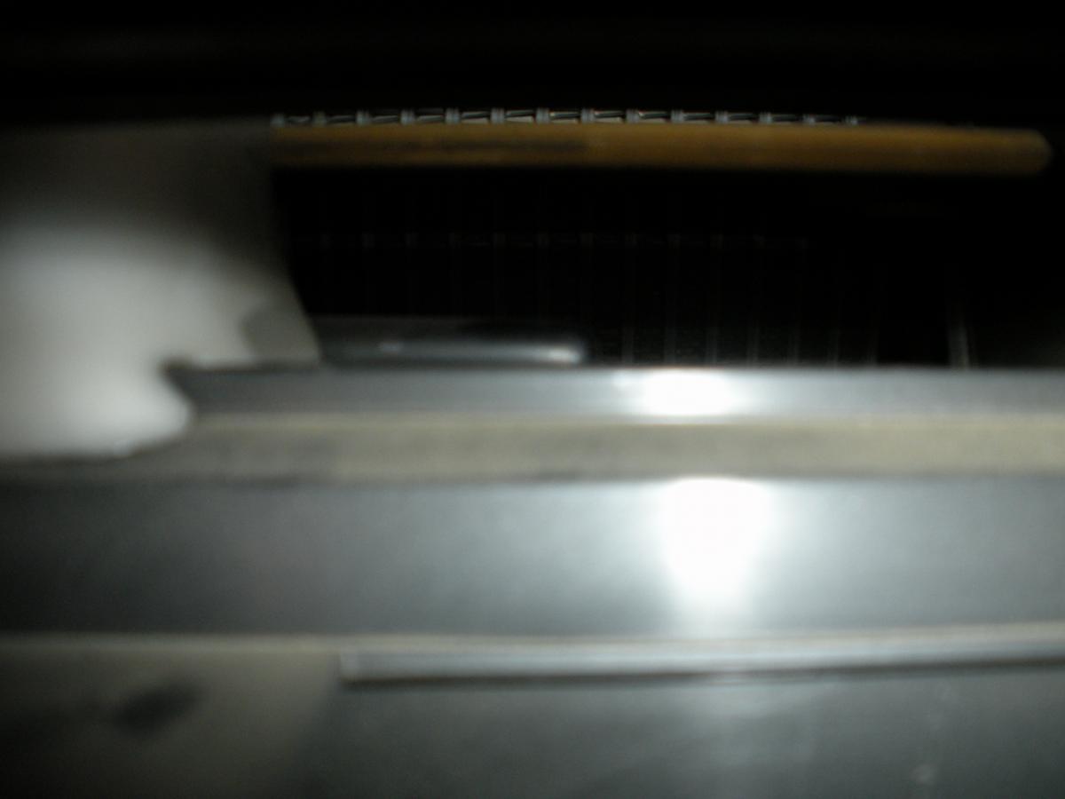

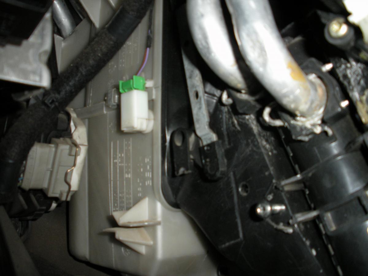

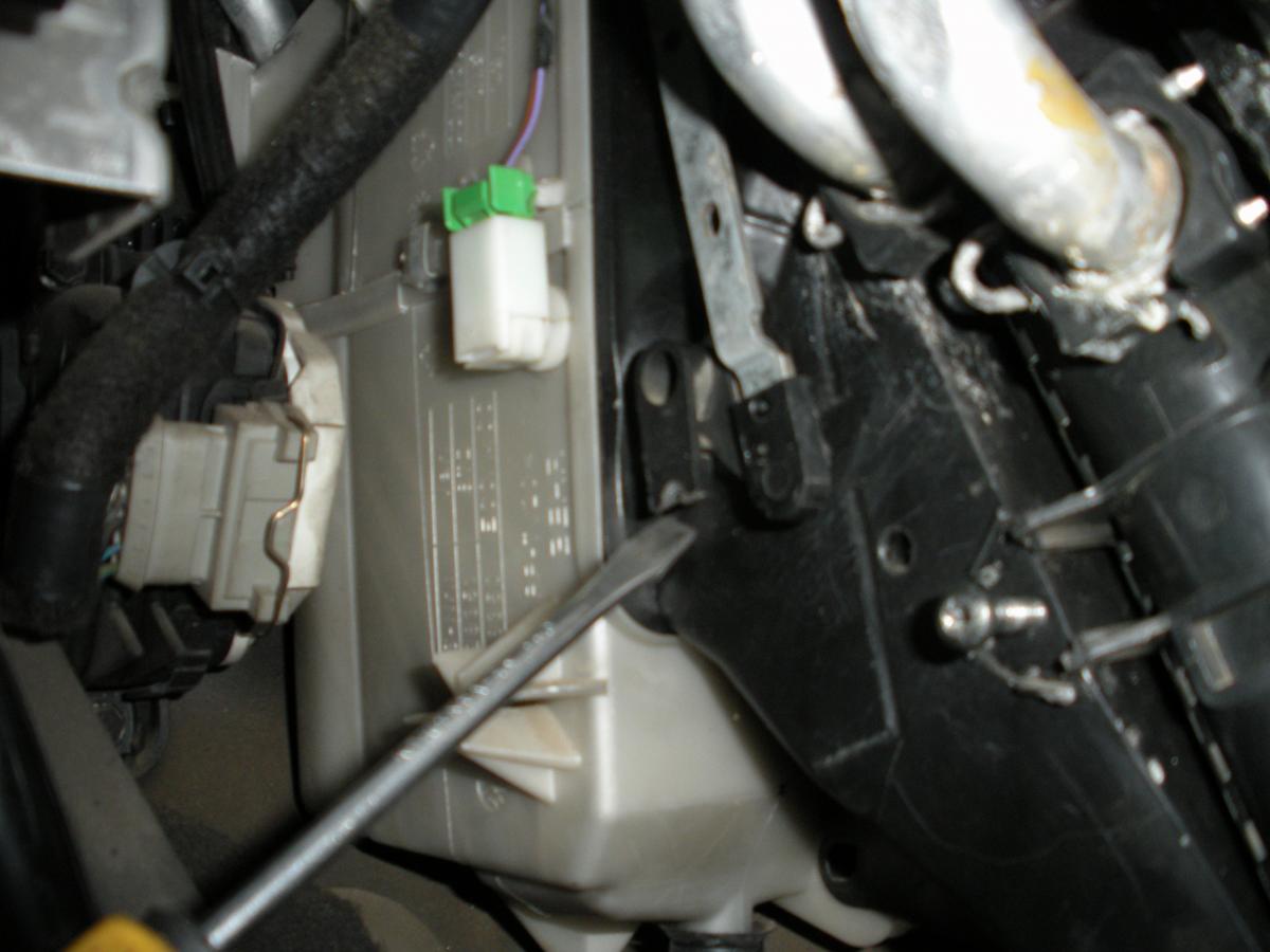

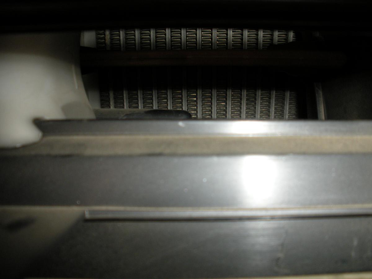

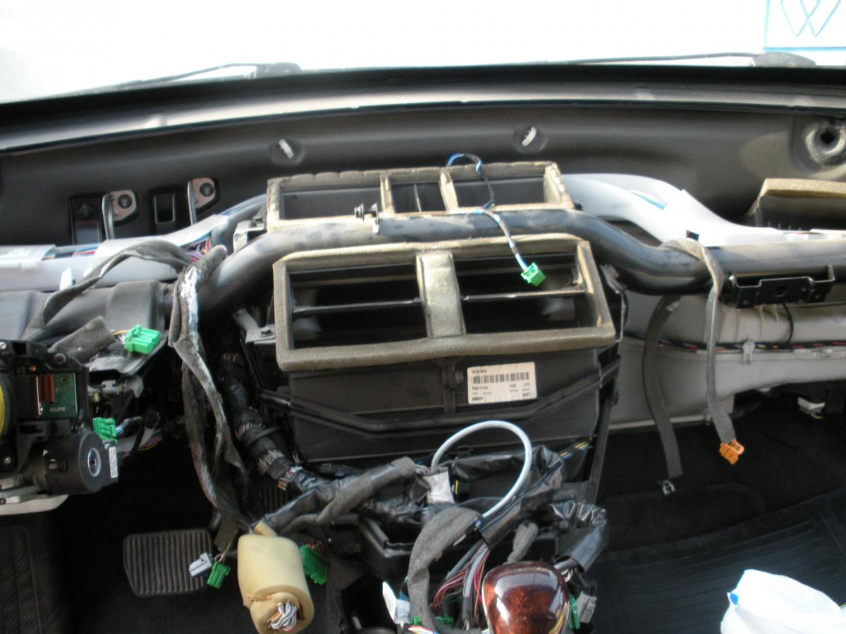

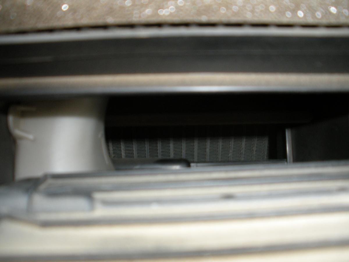

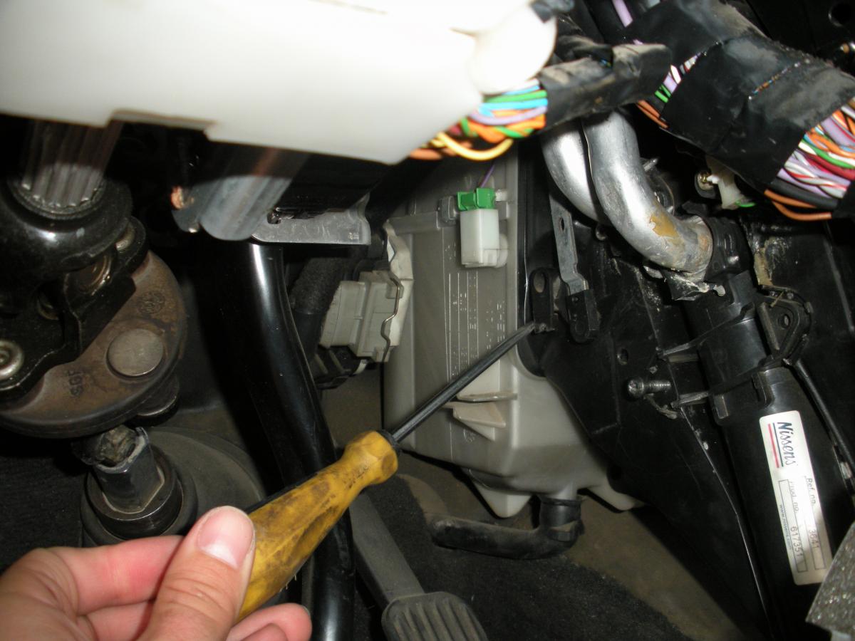

Salutare, in sfarsit azi i-am dat de cap la problema care o aveam, dupa ce am desfacut tot bordul si scos afara plansa de bord. Maine o sa revin si cu poze sa se observe ce si cum. Seara buna.
salut, pana la poze zii si tu care era problema si binenteles rezolvarea lor.
@Zack, nu este sfatul meu, scrie bolduit in VIDA acest lucru .
Salutare nionut76, raspunsul la intrebarea ta il gasesti in postul #51 din pagina anterioara.

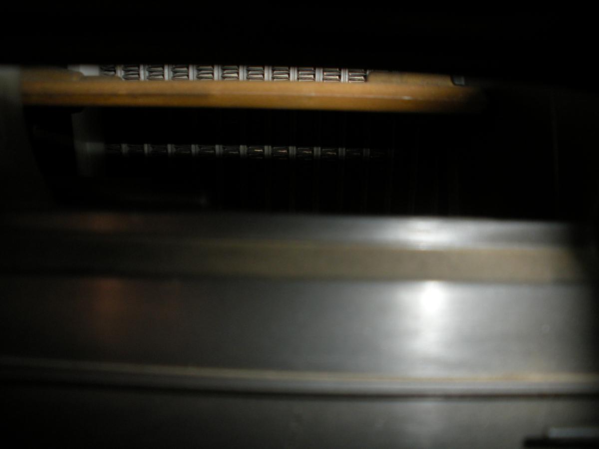

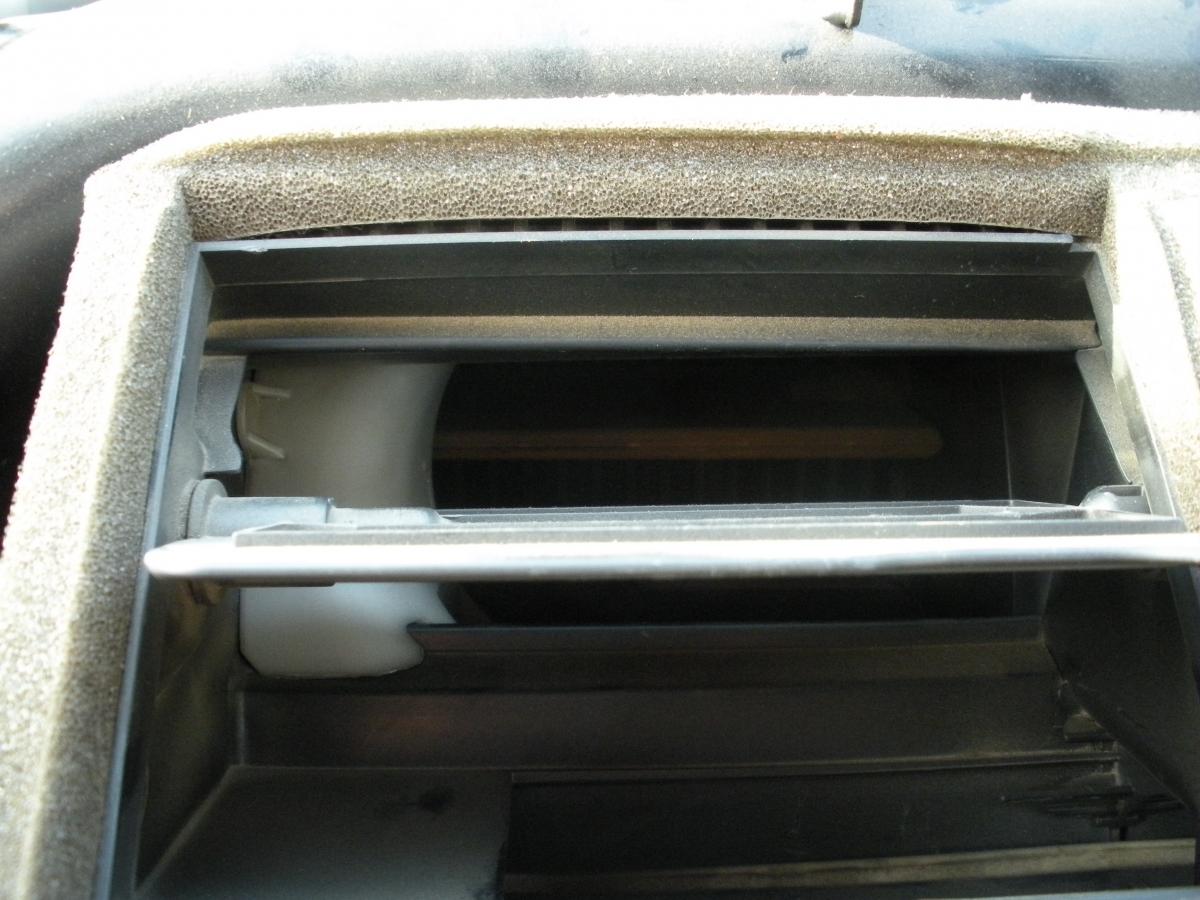

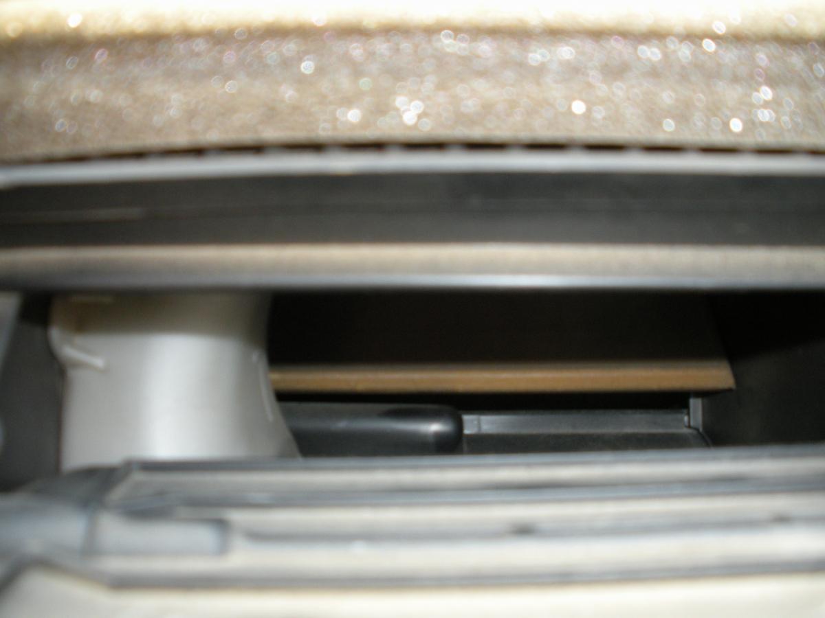

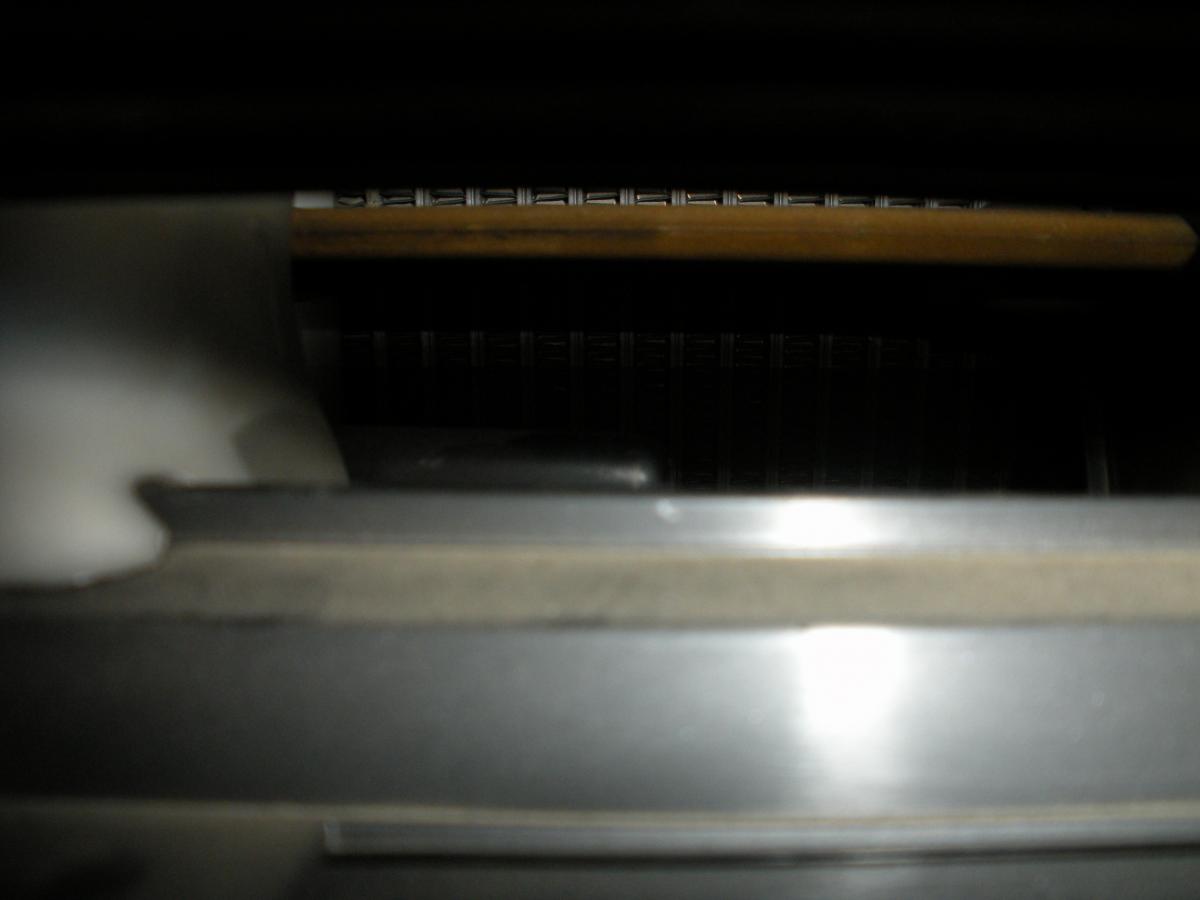

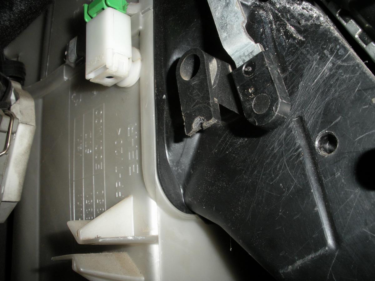

Rezolvarea a fost deschiderea clapetei de culoare galbena(se oberva in poze), treaba asta am facut-o manual, pentru ca am gasit rupta o parghie(nu stiu exact cum sa o numesc) din exterior care comanda inchiderea si deschiderea clapetei respective. In poze o sa vedeti mai exact despre ce este vorba.post-3644-0-79042200-1367358804_thumb.jp
post-3644-0-92734100-1367359316_thumb.jppost-3644-0-87130500-1367359369_thumb.jppost-3644-0-21005300-1367359444_thumb.jppost-3644-0-30252800-1367359487_thumb.jppost-3644-0-35072100-1367359545_thumb.jppost-3644-0-07890200-1367359590_thumb.jppost-3644-0-40577600-1367359655_thumb.jppost-3644-0-10982000-1367359697_thumb.jppost-3644-0-28140400-1367359757_thumb.jppost-3644-0-74914600-1367359811_thumb.jppost-3644-0-41674000-1367359877_thumb.jp
post-3644-0-26266900-1367359246_thumb.jp
Acea parghie a fost si la mine ,eu am rupt-o cand am schimbat radiatorul .Sintomele au fost aceleasi numai ca nu am dat plansa de bord jos pentru a face montajul.
