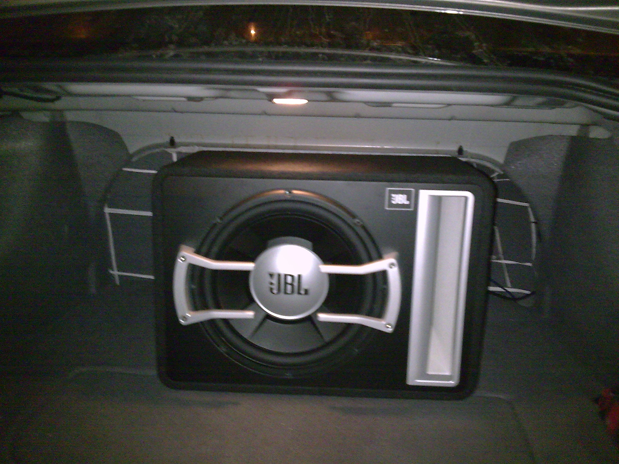

Posted 24 Nov 2008 · Report post Daca ai rabdare iti raspund la ambele intrebari luni seara. Voi veni si cu poze Difuzoarele sun pe 16, de inaltatoare nu stiu nimic si de poze...am uitat Mi-am pus tun de bass in portbagaj de 300W si statie de 1200W si am facut o mica greseala.Sunt prea puternice >Cu bass-ul dat la minim din casetofon si la jumate din statie vibreaza toata tabla pe masina.Maine am sa incerc o optimizare din statie ca efectiv nu mai aud bass-ul. Aud doar dardaieli de peste tot.Difuzoarele nu am apucat sa le schimb ca nu aveau cum vroiam eu. Joi le schimb si promit ca vin si cu poze Share this post Link to post Share on other sites

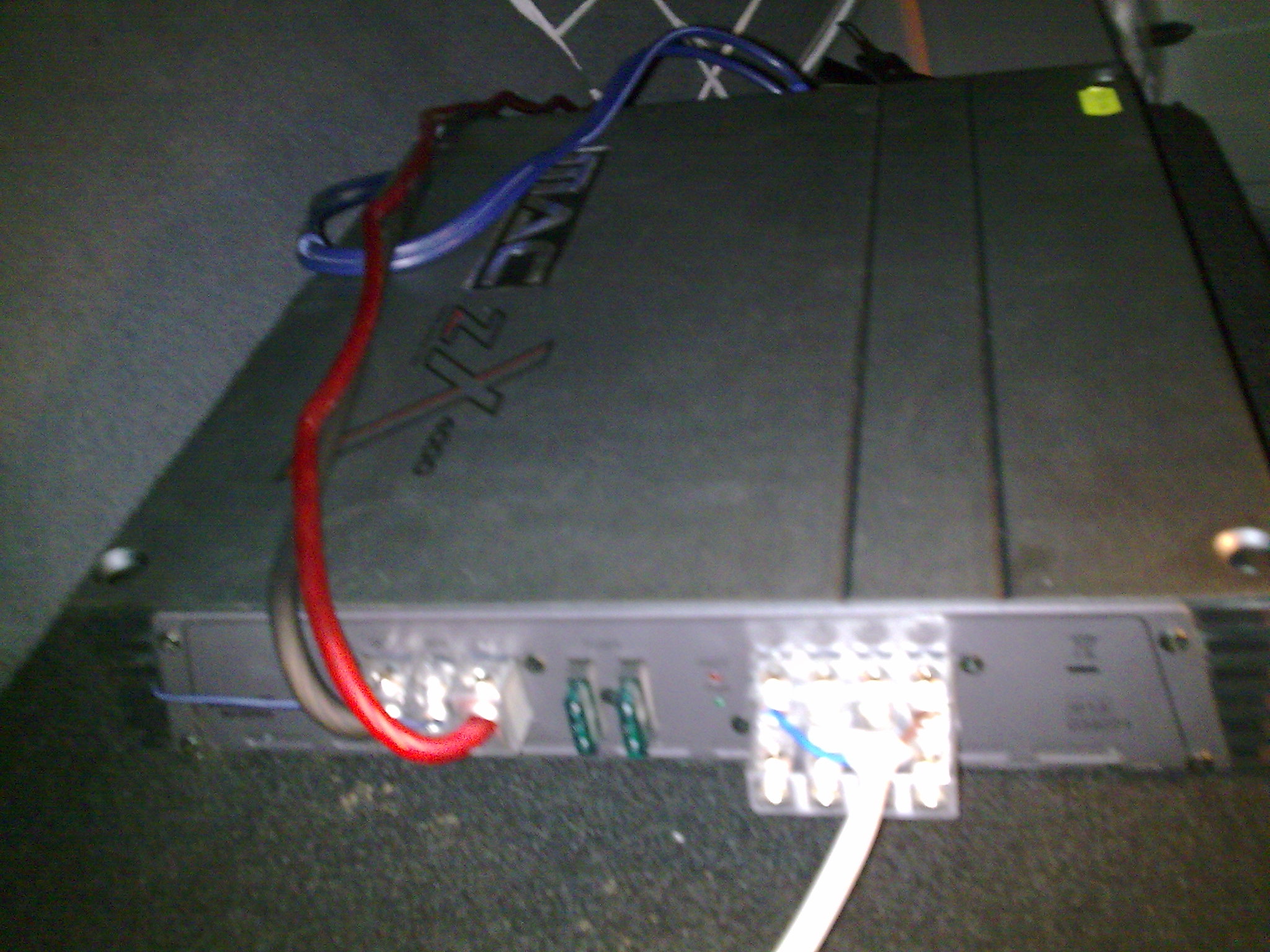

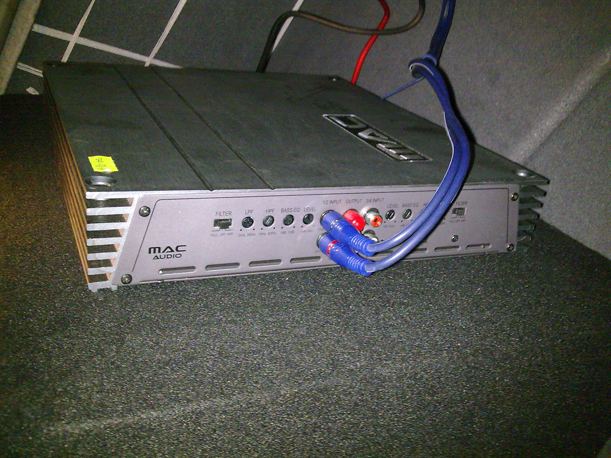

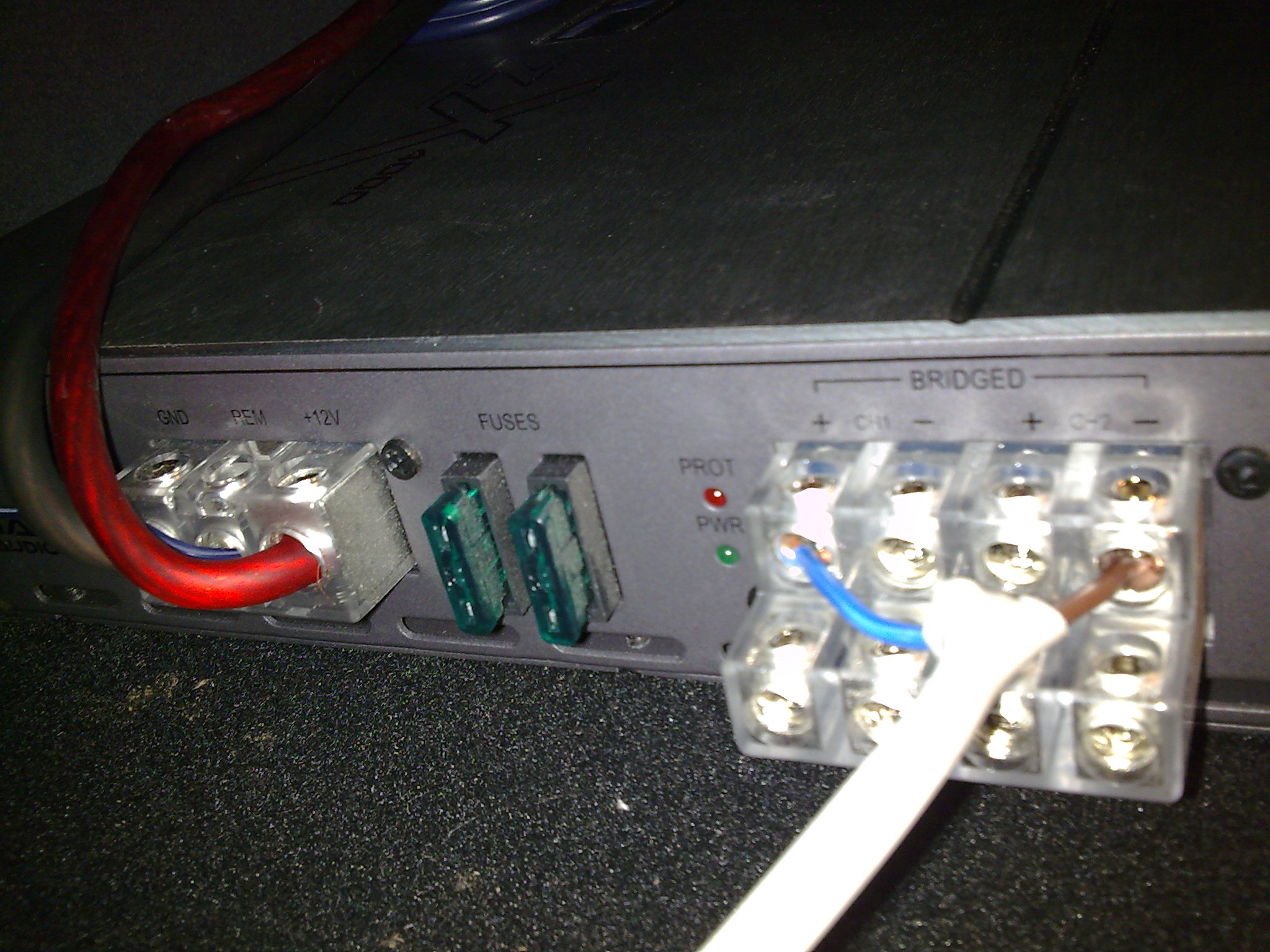

Posted 25 Nov 2008 · Report post Mi-am pus tun de bass in portbagaj de 300W si statie de 1200W si am facut o mica greseala.Sunt prea puterniceCum ai legat statia la head unit? Din cate stiu are iesire optica Share this post Link to post Share on other sites
Posted 25 Nov 2008 · Report post Cum ai legat statia la head unit? Din cate stiu are iesire opticaNu stiu ca nu eu am facut cablajul. Am atasat niste poze poate-ti dai seama din ele.Oricum azi am umblat putin la setarile din fabrica si parca nu mai vibreaza tabla chiar asa. Urmeaza sa-mi schimb difuzoarele din portiere si sper sa remediez de tot problema "bassului prea puternic" (nu credeam ca am sa spun vreodata ca e bass-ul prea puternic) Share this post Link to post Share on other sites
Posted 25 Nov 2008 · Report post Oki, ma intereseaza cablul ala albastru de unde vine? e legat la statia masinii sau direct la cd player Share this post Link to post Share on other sites
Posted 25 Nov 2008 · Report post Oki, ma intereseaza cablul ala albastru de unde vine? e legat la statia masinii sau direct la cd playerPeste 10 min plec cu masina. Am sa ma uit si o sa-ti spun Share this post Link to post Share on other sites
Posted 25 Nov 2008 · Report post Oki, ma intereseaza cablul ala albastru de unde vine? e legat la statia masinii sau direct la cd playerCablul albastru face legatura statie-cd player Share this post Link to post Share on other sites
Posted 25 Nov 2008 · Report post ai grija ca cd-ul original nu are iesire rca,daca cablul albastru e legat direct la iesirea dif.risti sa arzi totul Share this post Link to post Share on other sites
Posted 25 Nov 2008 · Report post ai grija ca cd-ul original nu are iesire rca,daca cablul albastru e legat direct la iesirea dif.risti sa arzi totulNu e legat direct la iesire. Ii intepat intr-un cablu care ducea undeva spre spate. Probabil in boxele de pe spate ca daca dau balance-ul doar pe fata nu se mai aude tunul, daca dau doar pe spate se aude spatele + tunul deci ... Share this post Link to post Share on other sites
Posted 25 Nov 2008 · Report post am eu dreptate pt.ca eu am montat niste adaptoare care face semnalul de dif.in semnal rca,trebuie sa montezi si tu obligatoriu caci altfel plingi dupa bani Share this post Link to post Share on other sites
Posted 25 Nov 2008 · Report post am eu dreptate pt.ca eu am montat niste adaptoare care face semnalul de dif.in semnal rca,trebuie sa montezi si tu obligatoriu caci altfel plingi dupa baniPai a luat un adaptor in care a bagat 2 rca-uri Share this post Link to post Share on other sites
