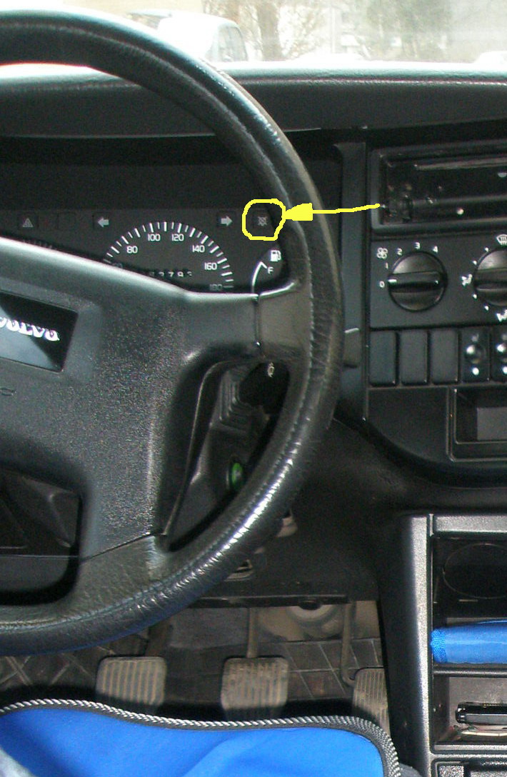

Posted 19 Nov 2008 · Report post Eu la 460 aveam un martor in partea superioara a bordului, care era doar pentru stopul pe frana.In momentul in care porneam masina, acel martor se aprindea si ramanea aprins, pana ce calcam pedaua de frana, dupa care se stingea. Daca un bec ce apartinea stop/frana era ars, martorul nu se mai stingea dupa actionarea pedalei. Repet...acest martor nu sesiza decat faptul ca este ars un bec de la stop/frana, nu si un alt bec ce nu apartinea acestui circuit. Adi atasez poza cu locatia martorului. Este desenat un bec cu un X pe el. Share this post Link to post Share on other sites
Posted 19 Nov 2008 · Report post Aaa, becul de avarie. Credeam ca e altul.Multumesc frumos. Share this post Link to post Share on other sites
