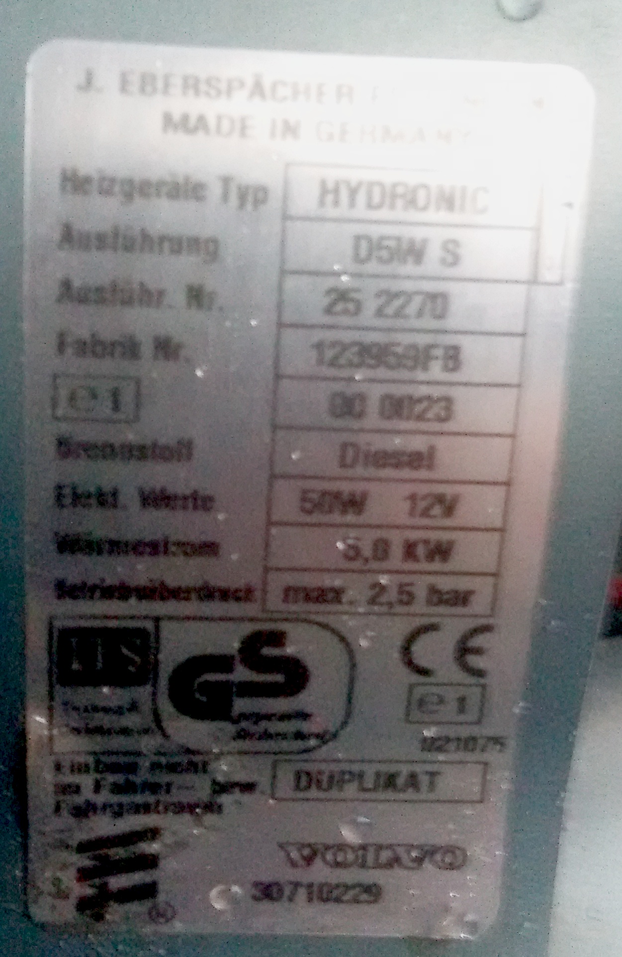

Si inca ceva: "sobitza" mea nu e Webasto... Am uitat sa-mi notez denumirea de pe sticker-ul lipit langa ea. Ceva made in Germany, 5Kw... dar uite ca numele l-am uitat. Diseara mi-l notez... sau mai bine, fac o poza la eticheta aia...

Eberspacher ?
Cred ca da... Am vazut si cuvantul asta pe-acolo, pe undeva, printre altele... maine pun o poza cu sticker-ul...
Cel mai probabil Eberspracher 912D :D

Tocmai de aceea intrebam daca stiti careva vreun specialist in "sobitze" (eventual de Volvo)... Si asa cum am promis, pun si o poza cu sticker-ul lipit pe rama compartimentului motor, langa vasul cu apa de spalat faruri si parbriz, poate cineva o vede si isi aduce aminte ca a depanat asa ceva...

P.S.: Scuzati calitatea imaginii, dar afara ploua "mocaneste" si nici telefonul meu nu e DSLR... :D  Dar esentialul cred ca l-a prins, nu?!
