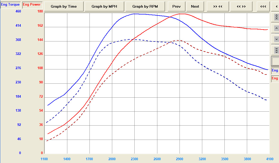

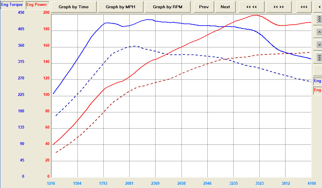

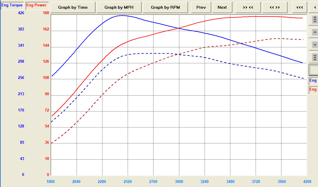

Ramasesem dator cu cateva fise dyno.
Am sa incep cu un S60 D3, un model destul de rar dar foarte interesant.
Continuam cu un S60 D5 mai vechi.
S80 D5 http://www.facebook.com/photo.php?fbid=407618265924401&set=a.299374830082079.76862.175835892435974&type=3&theater
XC 90 2.4D ...
XC 90 2.4D ...
Puterile din imaginile respective dunt puteri la motor.

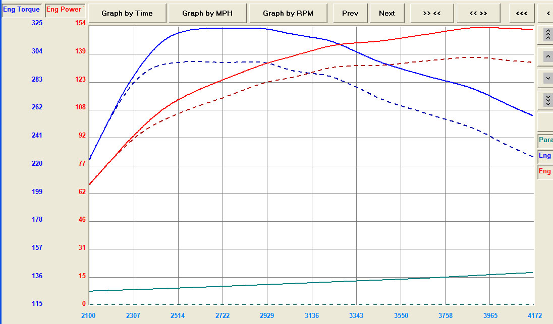

Dar cred ca as mai avea cate ceva de adaugat astfel incat sa se inteleaga mai bine despre ce vorbim.
Ma refer la grafice cu putere la motor si putere la roata la doua masini un 4x2 si un 4x4.
S80 D5 4x2 XC90 D5 4X4
In aceste imagini pe grafic apar evidentiate si pierderile care nu sunt chiar asa de mari cum vor unii sa para.
Pierderea de putere se cheama putere parazita si aici este evocata la teste cu viteza de ordinul 100km/h.

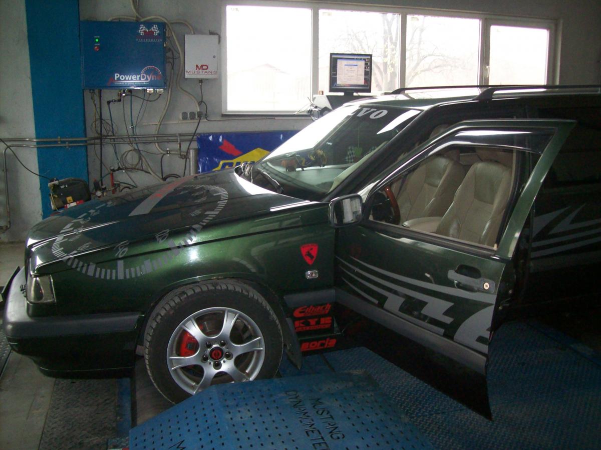

Si astazi o imagine cunoscuta ne-a onorat cu prezenta.
Mai multe amanunte cred ca va poate oferi prorietarul.

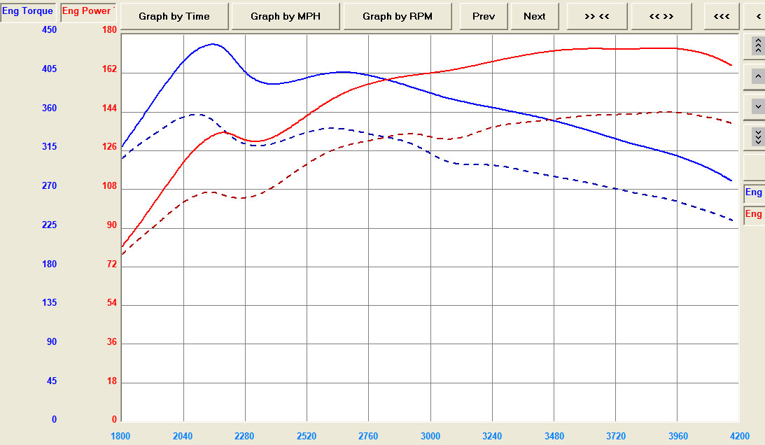

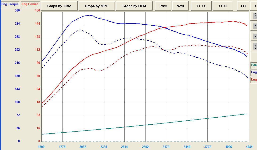

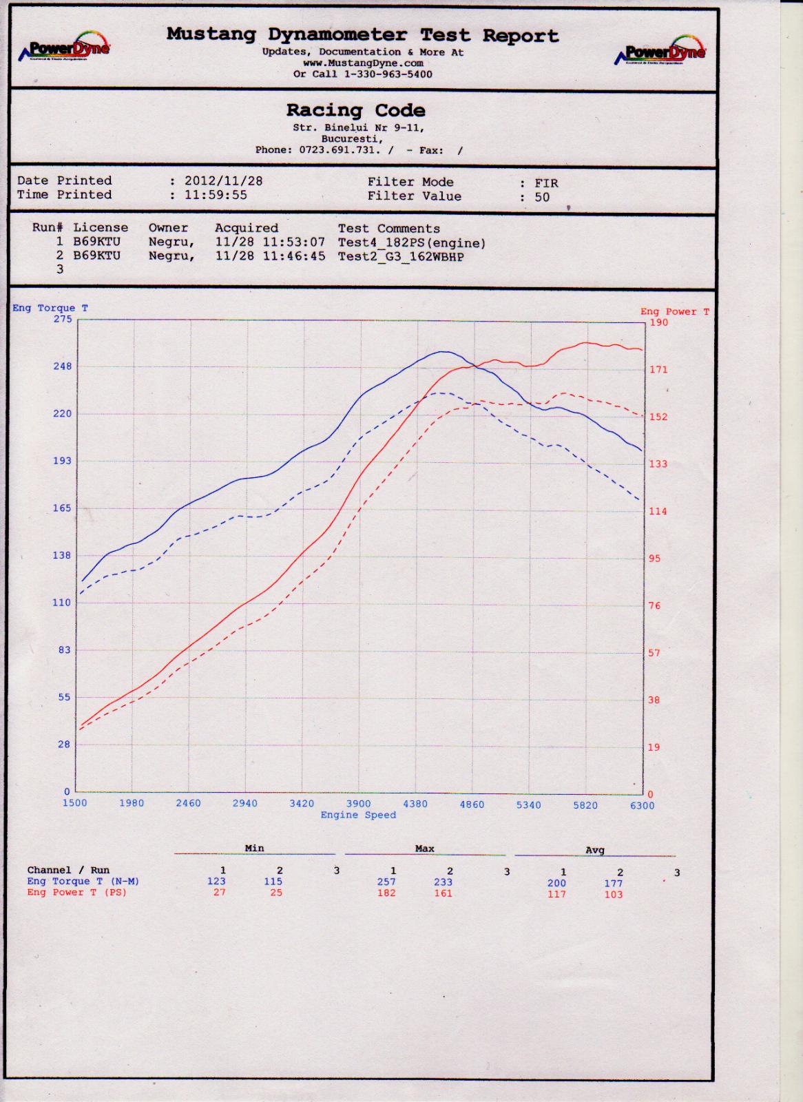

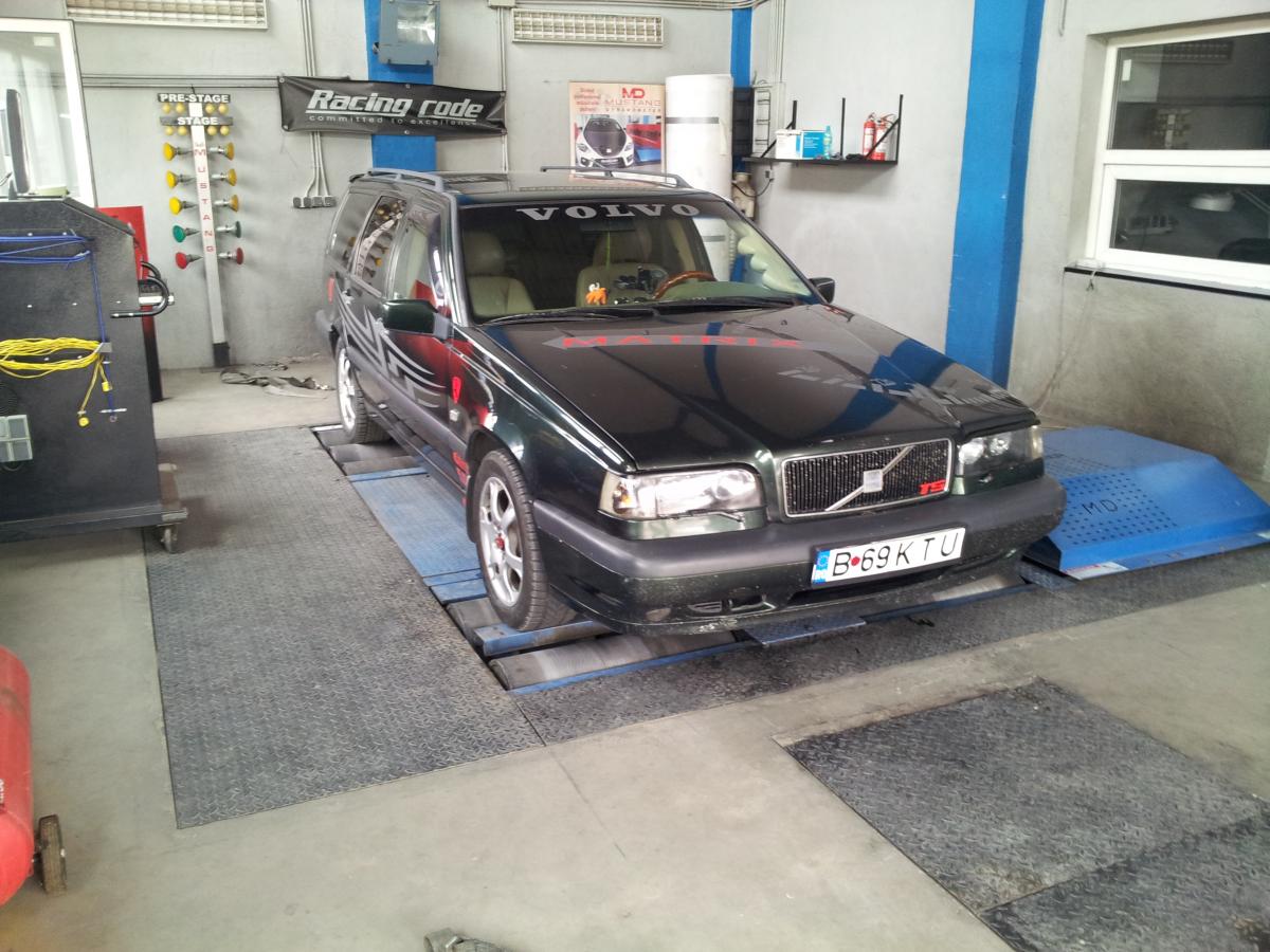

Da, de ceva timp tot vroiam sa ajung la Sebastian, asa ca zis si facut. L-am luat si pe VLP cu mine, fiind si el curios sa vada ce se intimpla acolo, tot el a facut poze si filme, pentru care ii multumesc.
Motorasului i s-a masurat AFR-ul, care este 14,5 la relanti si 10,8 la "blana" - un pic cam bogat in sarcina dar e mai bine asa decit sarac (vorba aia, decit sarac si urat mai bine bogat si frumos :smile: ) Eu unul sint multumit cu acest AFR.
La Dyno :evil5: ... am avut toti surpriza sa constatam DOAR 180 de caluti amariti... Ceea ce ma face sa cred (cum deja banuiam mai demult cind am dat turbina jos sa-i pun O`ring-uri noi si pe ea scria mare 12G in loc de 13 ! cum ar fi trebuit) ca acest motor nu are 155kw (chiar daca scrie in talon) ci 135 kw, motor identic de pe S70 2,0T.
Fiind LPT (Low Pressure Turbo) cu aceasta turbina mai mica si fisa Dyno in fata, cred ca am dreptate. Ambreiajul nu patineaza deloc, iar motorul toarce ca o pisica si urla ca un avion - fiind laudat si de Sebastian. Nu cred ca in 178.000 km acest motor (ce stiu sigur ca merge perfect) a pierdut pe drum 30 cai.
135kw = 177 cai.
Interesant e ca pe strada masina trage foarte bine, marturie stand cei citiva "alesi" ce stiu despre ce vorbesc.
Nu m-am intristat ci doar m-am mirat. Masinuta o iubesc la fel de mult pentru toate momentele frumoase pe care mi le-a daruit, pentru premiile luate in Slovenia, pentru tot. Dar, intotdeauna se poate mai mult, nu ? :evil6:
Deci, va urma Intercooler, turbina de 16T (care zace pe balcon), downpipe pe 3'' si evacuare pe 2,5"...si apoi soft. ECU-ul probabil ca va fi luat din UK, modelul ce are direct iesire USB pe el, customizabil dupa plac.
Totul la sediul RacingCode s-a desfasurat exemplar, cu explicatii, cu sfaturi, mi-a placut foarte mult ce am vazut acolo.
Multumiri inca o data Sebi si ne revedem la resoftare !
Dyno 1 Matrixxx.mpg
Florine daca trage asa la 135 Kw ... nu vreau sa ma gandesc cum o sa traga cu turbina 16T :D
Motorul este de 155 kW ! El atita genereaza 155 kw , insa cu 11-12 % pierderi in transmisie obtii 135 kW la roata.
155 x 89% = 138 KW.=180CP
Dyno masoara puterea la roata !
Deci : daca la diyno obtii 200 cp la roata , insemna ca ai 200 x 1.125 = 225 cp la motor.
La tine : 180 x 1.125 = 202.5 cp la motor si E BINE !
Puterea la motor = puterea la roata x 1.125. Valabil pentru majoritatea FWD.
AFR-ul un pic cam mic la ralanti, arzi benzina de pomana...trebuia 14.6-14.7. Cu afr 14.7 la ralanti scazi consumul in buc cu minim 1L la suta
Edited by iulirx
Nu cumva la testul 2 unde exista valoarea 162 WBHP sint cei de la roata(acel W reprezentind Wheel)! :smile: Apoi testul 4 fiind deductia ( calcul) pentru putere motor!Avind km destui sigur la motor se pierd in timp(uzura componente) ,fata de cei dati de fabrica. Mai este vorba si de turbina care se pare ca este un picut mai mica ,din spusele lui Matrixxx.
Florin, cu turbina 16T in loc de 12T o sa devii un subaru mai mic in ceea ce priveste lagul turbinei. Si cind o sa intre turbina , o sa intre exploziv. Sa vezi atunci ce n-ai mai vazut : torque steer mai al dracu' decit la rs-ul meu. Nu sint convins ca asta iti si doresti....
