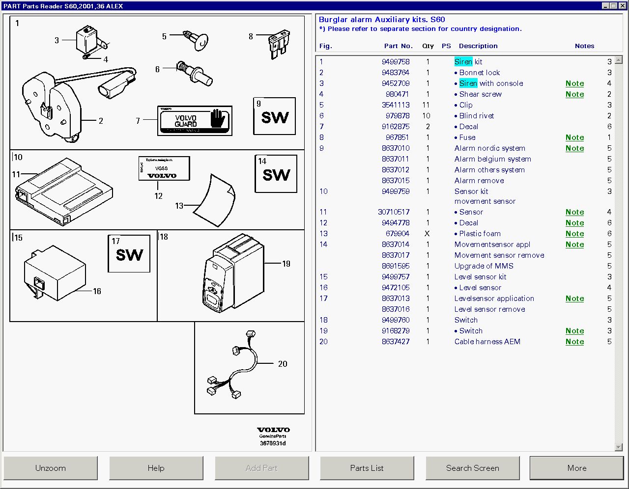

   On-topic : incearca intai sa schimbi goarna intai si vezi ce se intampla ! Acum am vazut chestia cu firele, tu un VADIS instalat nu ai pe PC ? Te-ar ajuta f. mult ! Daca din goarna ies fire direct, inseamna ca mufa trebuie sa fie undeva la capatul lor. Totul e facut modular la masinuta asta, si in mod cert trebuie sa se termine firele alea undeva, si cu siguranta nu in portbagaj la baterie ;D
Ete ce-am gasit aici... Sirena e reperul 3, nu prea seamana cu o goarna si nici fire n-are... Alarma de fabrica zici ?!
[attach=1]

Pe telecomanda scrie volvo 9452457 PBT 30% CF TYPE P2T AE. Pe goarna cubica, care nu seamana cu cea din poza, scrie tot VOLVO, iar pe unde ar trebui sa iasa sunetul forma este concava si din ea ies trei fire, destul de ciudate, ca si culori. Din cate imi amintesc, este unul negru, unul galben si unul roz, sau cam asa ceva. Senzorul de miscare seamana cu cel din poza, in rest nu le-am identificat. Telecomanda are: LOCK, UNLOCK, DESCHIDERE PORTBAGAJ (masina cu portbagajul deschis)  SI UN BUTON GALBEN (pentru aprins pozitii). Toate functiile merg.
    M-am uitat si la model 2001 si la model 2004, si codul pentru goarna e acelasi... Poti citi codul scris pe ea sa vad daca-l identific in VADIS ?!
    Alt lucru interesant, la "AEM (Accessory Electronic Module)" exista la categoria "SOFTWARE", alte doua coduri :8637276 - "ALARM OUTPUT APPLICATION" si 8637278 - "ALARM OUTPUT REMOVE".
Sa aiba vreo legatura ?

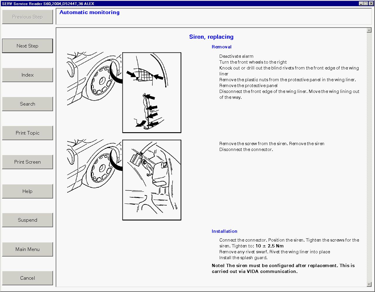

Si inca ceva interesant :
[attach=1]
