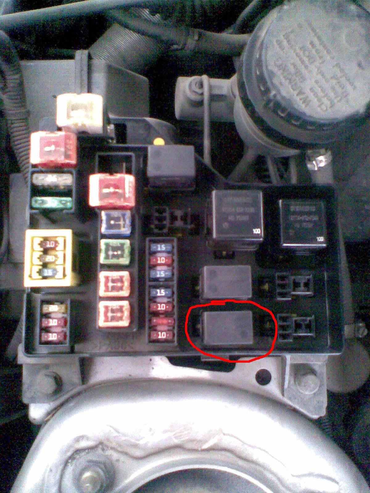

Mergand pe drum am avut surpriza ca, in timpul mersului, sa se cupleze electromotorul singur...de 2 ori pe o distanta de 16km. Chiar cu cheia scoasa din contact elctromotorul mergea fara probleme....m-am dat jos din masina si am scos de fiecare data borna de "-" de pe baterie...am lasat 1-2 minute si si-a revenit....Seara am parcat masina, in viteza I si fara frana de mana trasa si surpriza...dimineata am gasit masina proptita in zidul supermarketului (parcarea e in spatele unui supermarket), cu bateria pe zero...zero tensiune...mai iasa si paznicul de la magazin si-mi zice "nene, bere sau tuica ai baut aseara, ca la fix ai parcat masina" ;D. Deci, in timpul noptii s-a cuplat electromotorul singur si-a plecat la drum....Bafta mea ca nu mi-a luat foc instalatia electrica sau compartimentul motorului...Cauza: un mititel releu de comanda din cutia de sigurante de la motor, pe contactele caruia am gasit o biluta de zgura...releul de comanda al electromotorului. Electromotorul a scapat, doar platanul cu suportul port-perii si bucsa a trebuit sa le schimb, statorul si rotorul cam afumate dar le-am spalat cu alcool tehnic. Sfat: atentie la simptomele de defecte electrice, tratati-le cu seriozitate caci puteti avea surprize....Atasez si o poza cu blocul de sigurante si relee....
