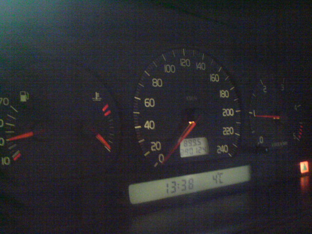

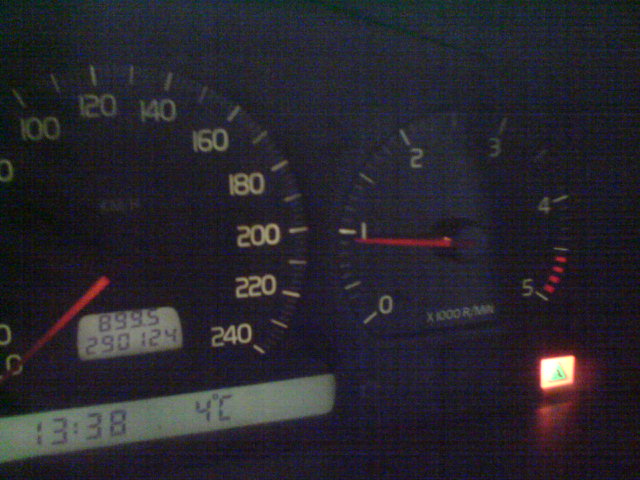

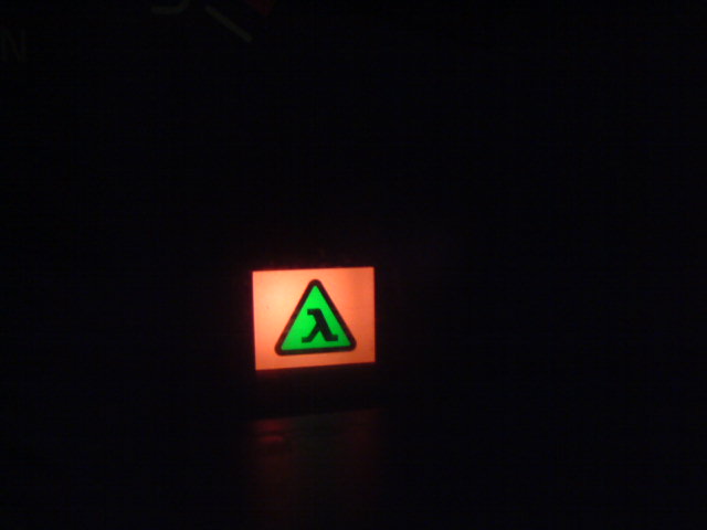

Am un volvo v70 break, an fabricatie 1998, motor 2.5 tdi. De aproximativ 7 luni mi sa aprins un bec cu inscriptia sondei lambda. Masina am cumparato de un an si nu facea asa. Se mai aprindea becul din cand in cand dar se stingea in timpul mersului. Acuma nu se mai stinge. Masina trage si functioneaza in parametri normali si la sarcina si la ralanti. Am mers la un service in iasi pt o diagnoza si mecanicul a zis k nu poate stabili legatura cu calculatorul motorului. Apoi am mai mers la un service si mi-au zis acela si lucru. Ce pot face? Dati-mi si mie un sfat. MULTUMESC !!!
[attach=#]                                 [attach=#]                             [attach=#]

Din pacate, daca era un defect temporar, se reseta singura dupa cateva porniri in conditii normale. Daca becul este in continuare aprins, eroarea persista si trebuie sa o identifici la un tester bun, si dupa aceea sa repari ce este de reparat.
Cat despre faptul ca merge exact la fel ca inainte, nu prea imi vine a crede... In mod sigur ai o modificare (in rau) la performante sau consum.

  Deci, aprinderea simbolului Lambda este o avertizare ca exista un cod de eroare undeva, in emisii, o problema pe-acolo. Acest cod (bec aprins in bord) poate fi declansat de un senzor de oxigen, o scurgere-pierdere de vacuum, poate chiar o
aprindere-ardere incorecta.
Uneori, se stinge de la sine, asa cum a aparut-dupa mai multi kilometrii de mers la o viteza constanta. Unii au observat aprinderea becului dupa o "forjare" mai puternica, mai indelunga a motorului...
Chiar daca ai aprins acest semn lambda in bord, masina poate fi condusa la fel ca inainte - in cazul in care nu sint intr-adevar probleme ce trebuie rezolvate.(bujii, filtre,senzori O2, pot fi mai multe...). Si eu am patit-o de citeva ori mai demult, becul Lambda aprins dar masina mergea fara nici o problema sezizabila - crescuse putin (parca) consumul - si s-a stins de la sine. Insa dupa ce am adus masinutza la Stage 0 (vezi topicul respectiv), nu s-a mai intimplat deloc de-atunci, chiar si cu turometrul in rosu.
Daca nu se stinge in urmatoarele zile cu mers normal in trafic, ar trebui sa te duci sa-ti pui masinutza pe un tester, ca altfel e doar pierdere de bani pe piese luate la intimplare, in ordinea a ceea ce ar putea declansa aprinderea acestui bec.
Momentan , asteapta si vezi ce se intampla - nu te apuca sa vizitezi "mesteri" mari. Tine-ne la curent, sintem aici sa ne ajutam.

@Gica nu stiu cat de mult te poate ajuta Matrix pt ca el are motor pe benzina iar tu ai diesel, masina diesel nu are sonda lambda si nici senzor O2 sau alti senzori pe care ii au masinile pe benzina. Problema se poate realiza scanand masina, poti merge la Dr Autio pe Str Dobrogeanu Gherea sau la alte serviceuri care au scanere BOSCH KTS .

Multumesc pentru sfaturi. Deci, in concluzie trebuie sa merg la un service BOSCH si sa cer scanarea masinii? ;) Inca ceva. Nu vreau sa va contrazic dar din cate stiu eu motoarele diesel nu au sonda LAMBDA (cele fabricate pana in 98' inclusiv anul 1998). Volvo-ul meu e din 1998 (an de fabricatie). De regula sonda LAMBDA este situata pe tubulatura de evacuare a gazelor de esapare la motoarele cu benzina. Am fost si eu la un tester si mecanicii de acolo mi-a confirmat k nu are sonda LAMBDA. Din cate mi-au spus cei de la SERVICE becul avertizeaza probleme la DEBITMETRUL de aer. Oare debitmetru de aer e tot aceeasi cu senzorul de oxigen? Ce parere aveti? ;)
Masinile diesel dupa cum am scris mai sus nu au sonda Lambda deci nu au senzor de oxigen, debitmetru nu masoara oxigenul ci debitul de aer admis in motor.
