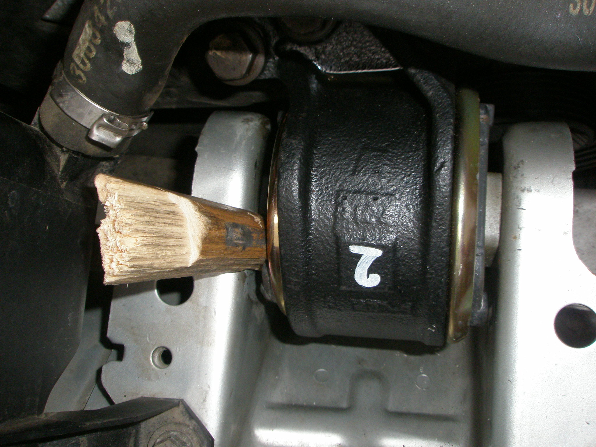

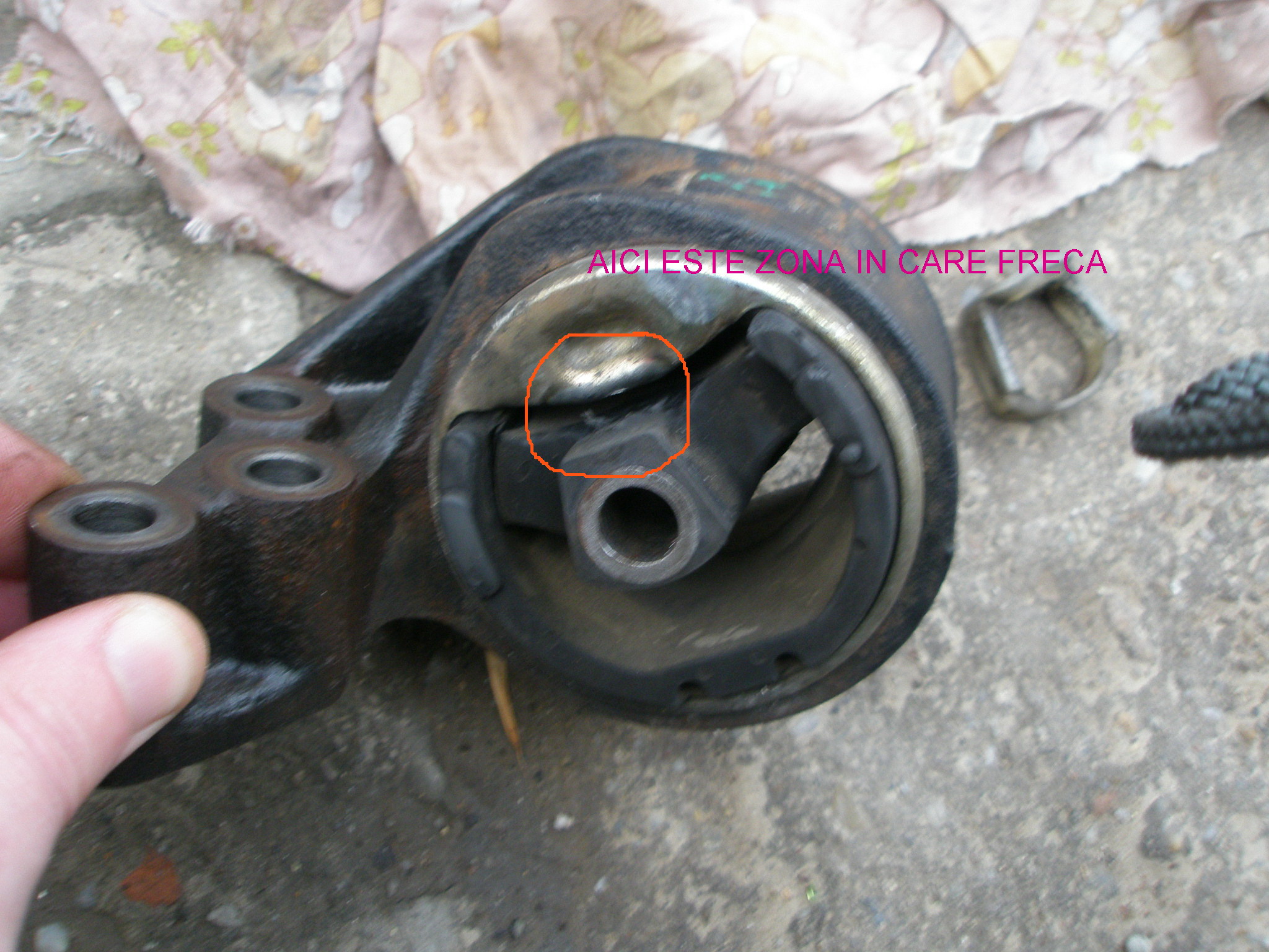

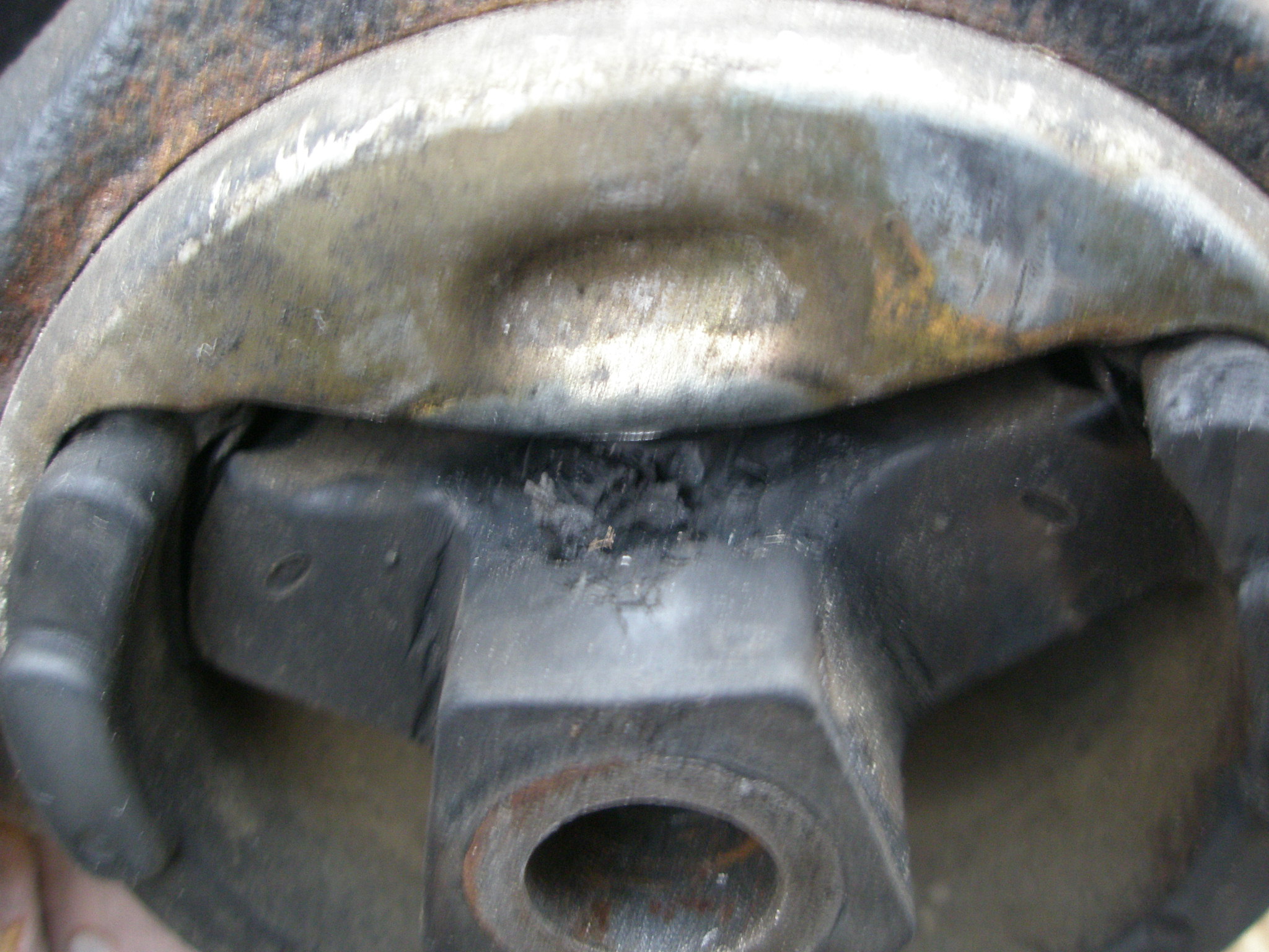

La fel facea si la mine,(un zgomot ciudat la plecarea in forta)  am descoperit defectul prin introducerea unei pene de lemn intre tamponul dreapta superior si sistemul de prindere de pe caroseria masinii (in partea apropiata parbrizului,  vezi foto), dupa introducerea acestei pene, zgomotul a disparut, dar a aparut o vibratie usoara, datorata faptului ca motorul freca prin intermediul penei din lemn pe caroseria masinii. Dupa schimbarea tamponului, merge perfect, zgomotul a disparut. Mentionez ca mi-au trebuit 5 luni sa descopar sursa zgomotului,  ;D ( si nu mai radeti) dar daca ma duceam la service, sigur schimbam si alte piese pana se gasea defectul. Tamponul l-am inlocuit personal, in aproximativ o ora jumate, plus berea de rigoare  ;D

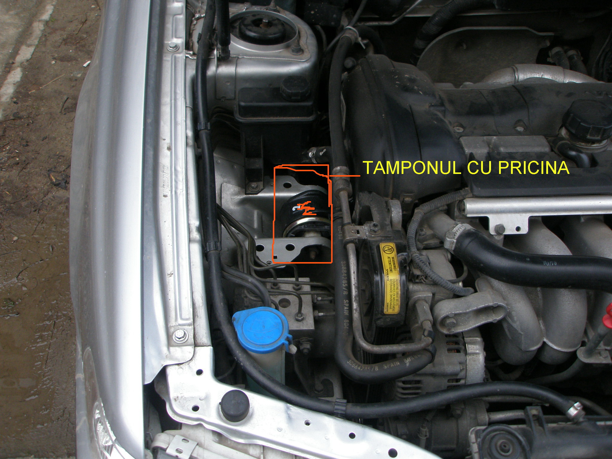

@Cioris  Verifica tamponul de care am pomenit eu mai jos in acest topic.
si eu am acelasi zgomot , stai linistit , tamponul ala din poza se duce dupa ce ala de jos dinsprea radiator incepe sa cedeze ! ala e pricina , dupa care incepe sa il uzeze si pe cel care il arati in poza ! m-am lovit si eu de acceasi faza , cu acel zgomot si tamponul de jos de pe acea traversa l-am gasit uzat , l-am lasat un pic pana am pus ce trebuie ( asta pt ca un idiot mi-a comandat altceva ) si cat timp l-am lasat pe asta , cateva luni a inceput sa imi faca uzura si cel care il arati in poza , la facea mai mult zgomot in marsalier ...insa si zgomotul pe care il specifici tu !

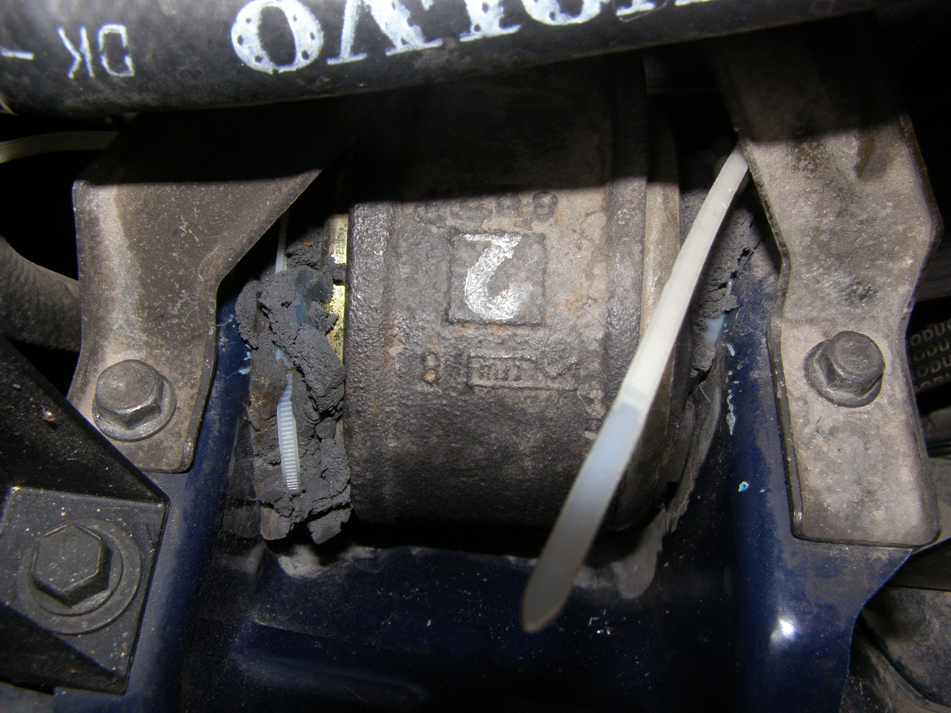

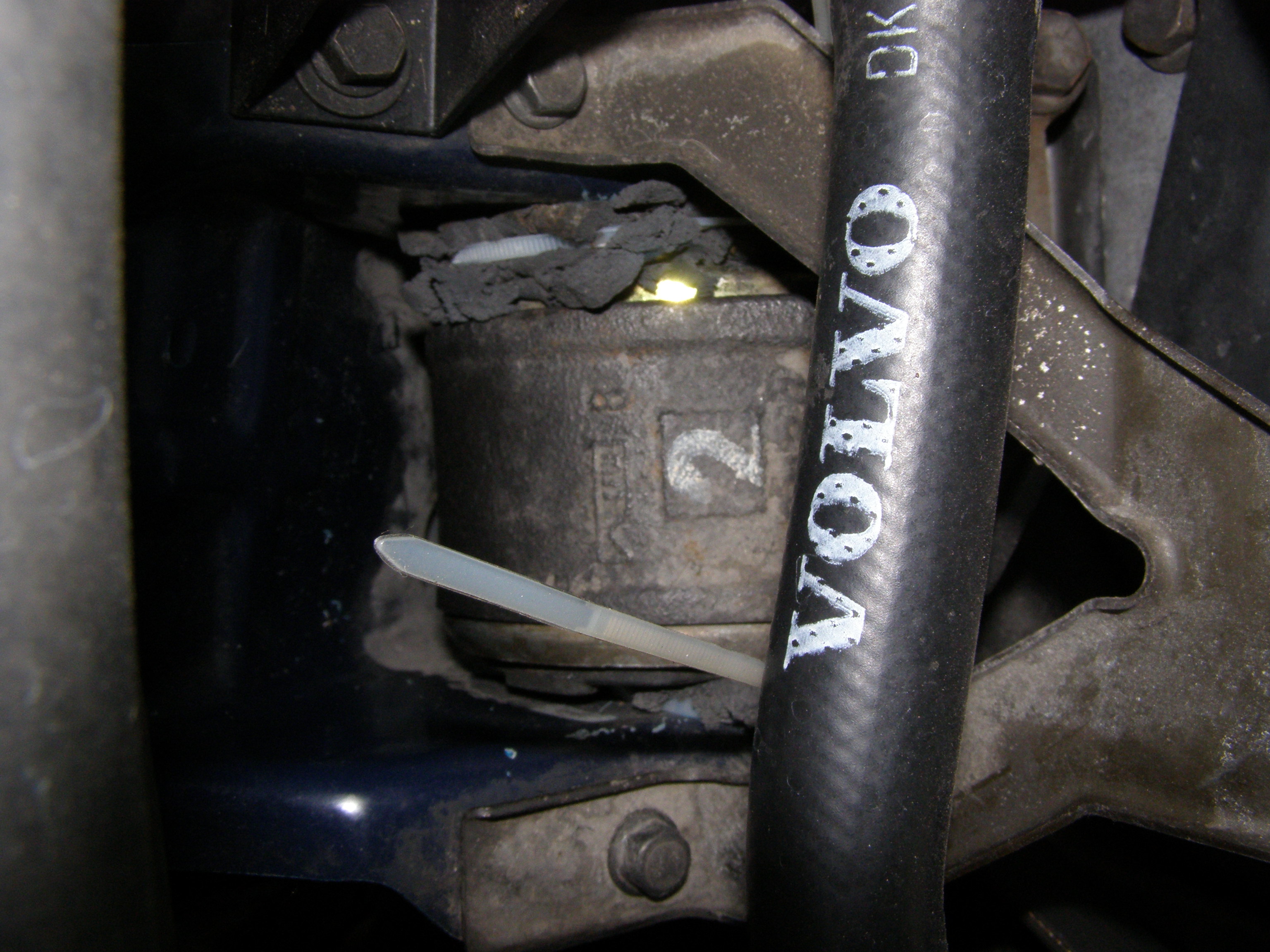

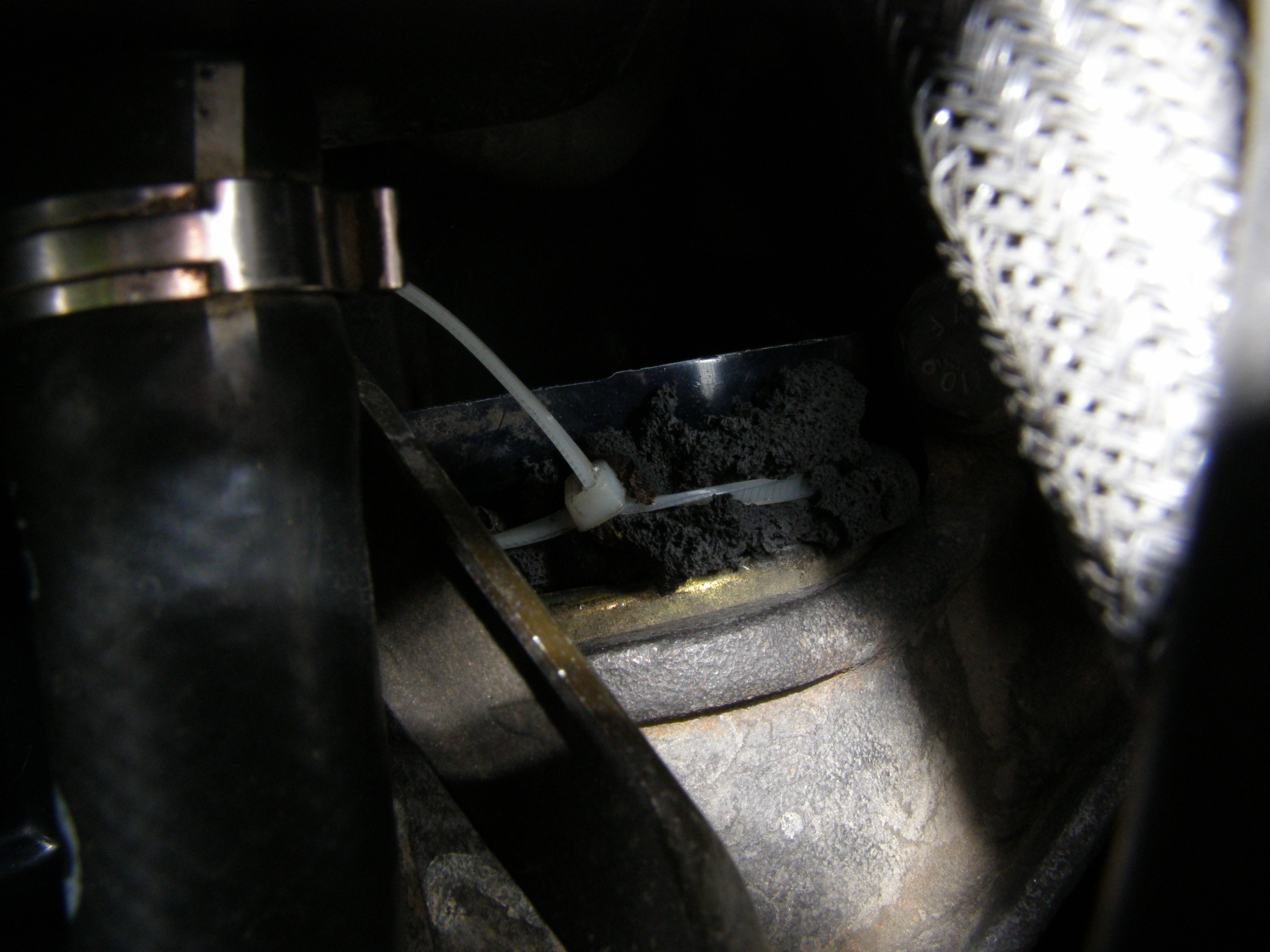

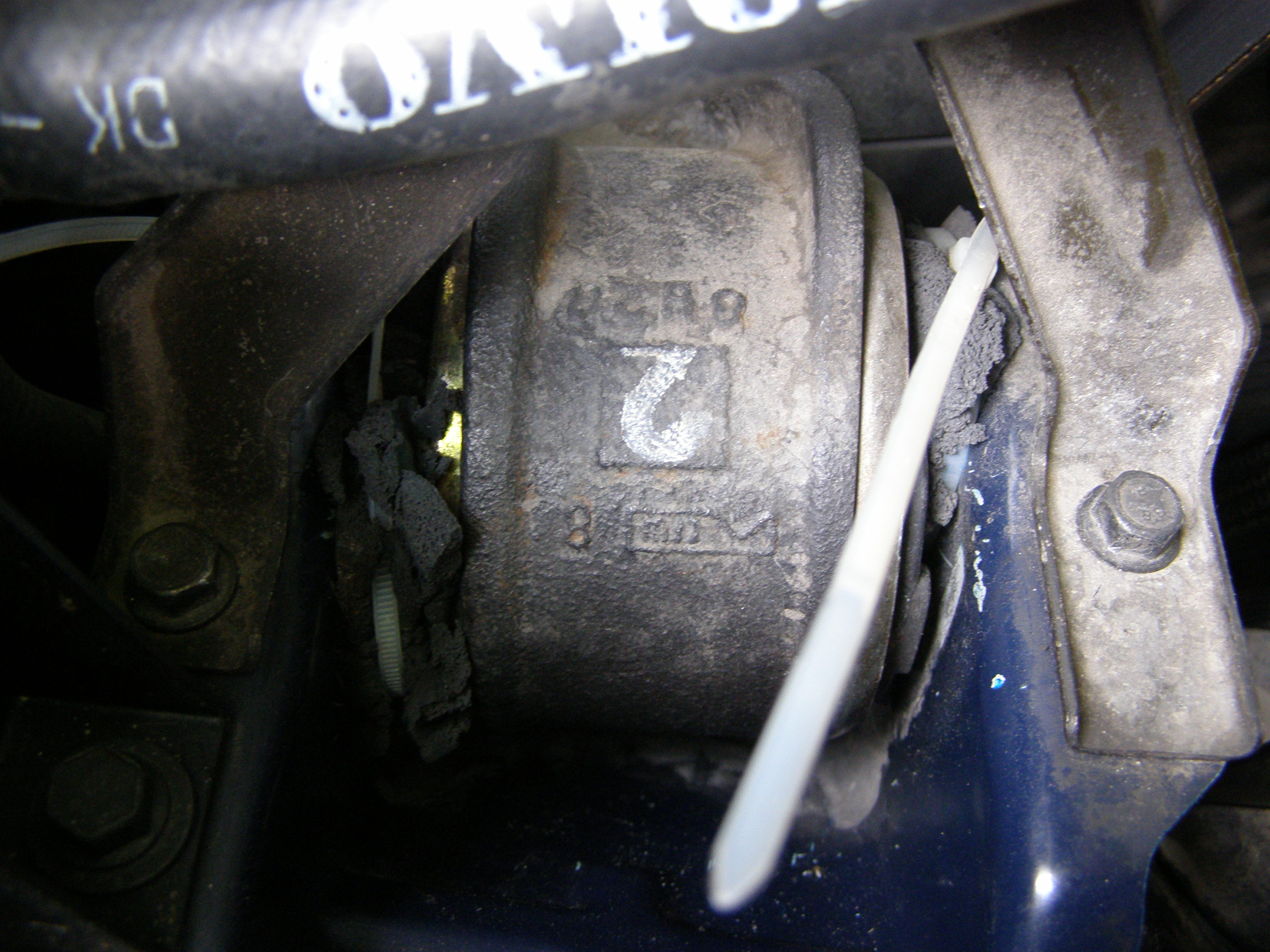

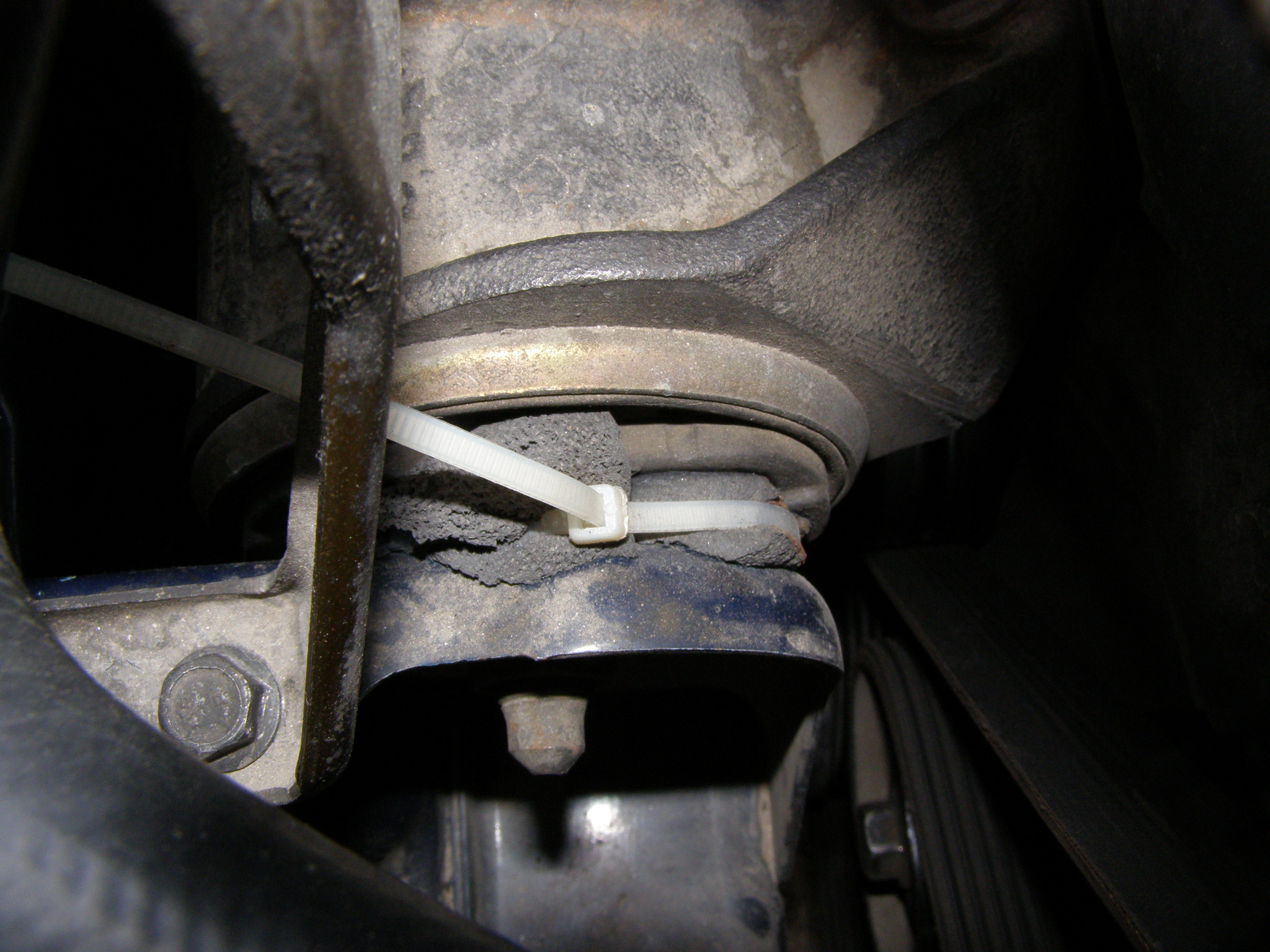

Va salut si eu am avut aceiasi problema. In momentul cind motorul era rece si o calcam facea aceiasi zgomot (am zis prima data ca e de la planetara) dar nu e de la supartul acela de motor si am facut schema care o arata prietenul nostru in poza numa ca imi dadea zgomotul si vibratia motorului in habitaclu asa ca i-am bagat niste bucati de cauciuc moale care au atenuat si zgomotul si acea bataie de planetara miine o sa ii fac niste poze sa vedeti cam cum am procedat e simplu Pana faci rost de bani sa o schimbi. APROPO EU M-AM LUAT DUPA CITIVA BAIETI DE AICI SI MI-AM COMANDAT PIESELE DE PE ADRESA ASTA http://www.partsforvolvosonline.com/default.php?cPath=29 CHIAR AZI CICA IN 5-9 ZILE LUCRATOARE IMI VIN PIESELE MUUUUUUUUULT MAI IEFTINE CA IN ROMANICA. ITI TREBIUE DOR UN CARD INTERNATIONAL. cam asta e revin cu pozele. Mult noroc si spor la bani!
Imi pare rau ca a durat asa mult sa fac pozele cu suportul de motor dar pot sa va zic ca pentru un moment am scapat de o grija nu mai troncane nimic.
Iti trebuiesc urmatoarele : - 2 buc.de caucuc mai gros sa intre fortat intre bucsa si caroserie.
                                    - 2 benzi autoblocante
                                    - 2 surubelnite drepte mai late
Fixezi cauciucul pe langa bucsa il indesi bine cu surubelnitele dupa care prinzi de jur imprejur cu benzile autoblocante.
GATA AI SCAPAT DE STRES CEL PUTIN PENTRU UN MOMENT!!!

Dap, eu l-am schimbat si functioneaza brici.
Foarte multumit de schimbare  ;D (prietenii stiu de ce)
