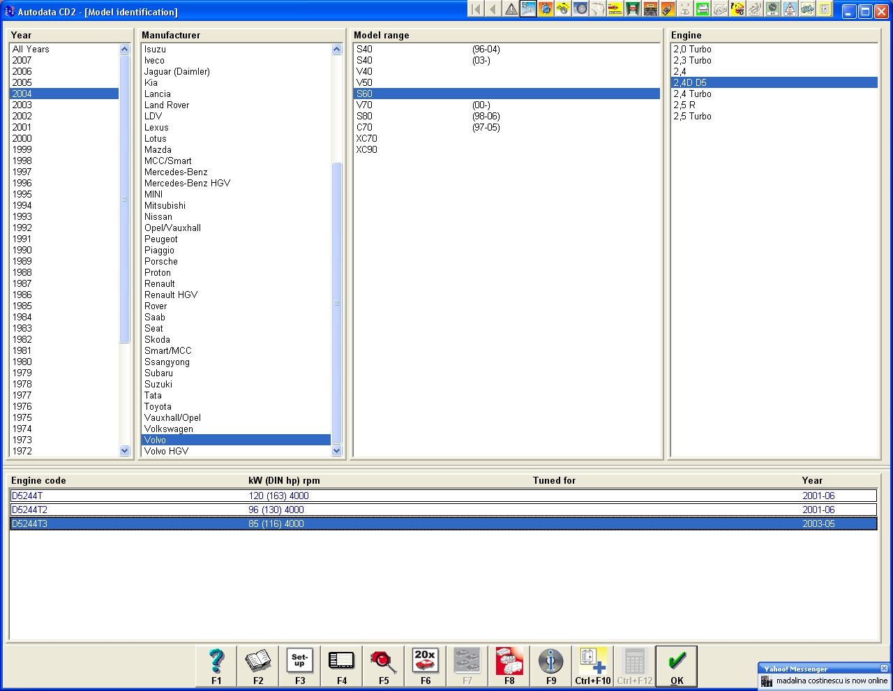

Am investigat putin prin softurle pe care le am instalate, deci mai jos ai un PDF cu detaliile complete despre acest motor D5244T3, credca este tot ceva varianta de D5, ceea ce am mai observat este ca acest D5 are 3 variante specificate prin acea terminatie Tx, de ex
D5244T - fabricat din 2001 - 2006 cu 163 cai
D5244T2 - fabricat din 2001 - 2006 cu 130 cai
D5244T3 - fabricat din 2003 - 2005 cu 116 cai
Mai jos screenshot-ul atasat si pdf-ul
D5244T3.pdf
