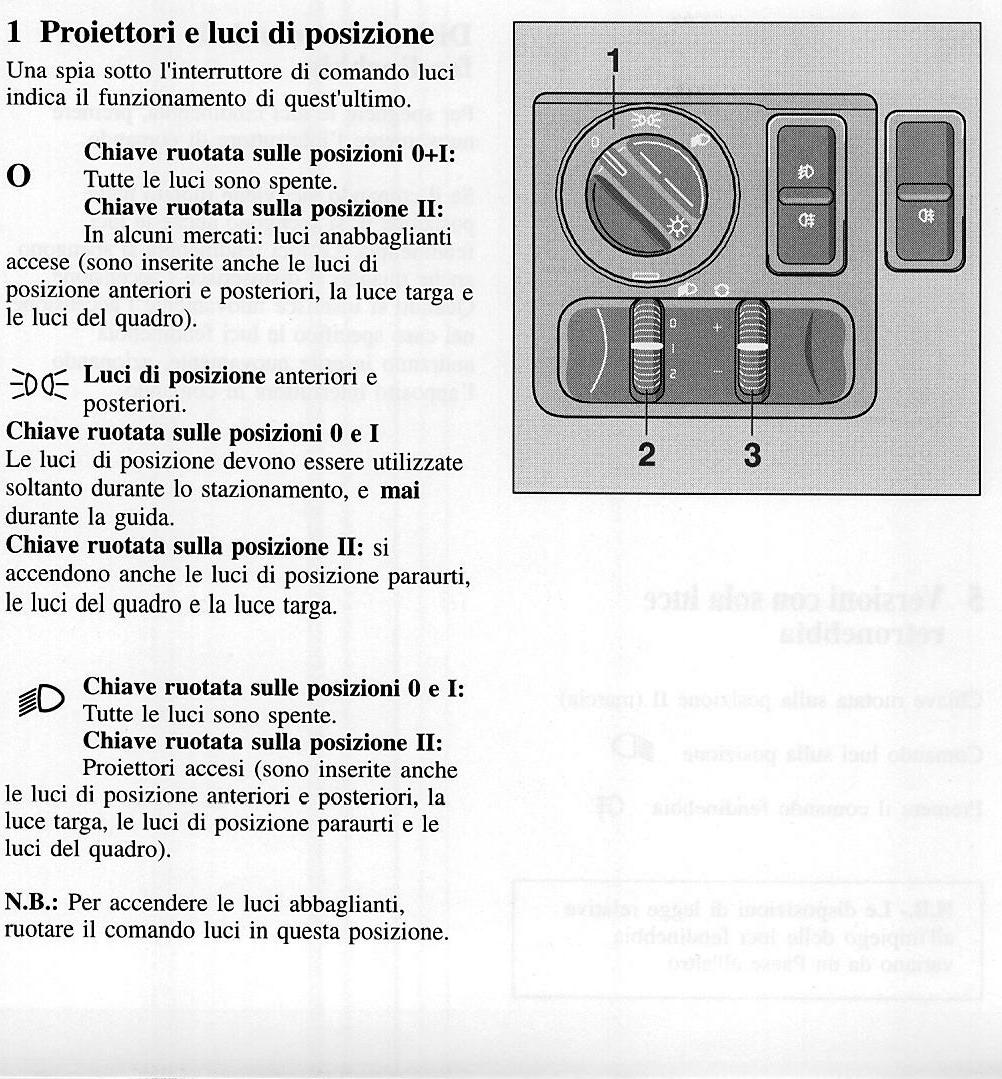

Posted 18 Jan 2009 · Report post Salut,Am o mica dilema, nu stiu daca este normal, daca e ceva defect sau asa ar trebui sa functioneze.Pe scurt, cu motorul oprit, cheia scoasa din contact, comutatorul de lumini pe pozitii ... se aprind doar pozitiile fata (spatele e stins complet).Daca pun cheia in pozitia '2' se aprind si cele de pe spate....So? Vreo idee?Thx,V. Share this post Link to post Share on other sites

Posted 19 Jan 2009 · Report post Aici https://www.customers.volvocars.com/owners/docs/2002/2002_SV40/02sv40_02a.htm#pg24 am gasit bucata asta: "Daytime Running Lights:The S40 and V40 come from the factory with daytime running lights activated. Carry out the following steps if you will deactivate them(in the U.S. only *). These steps may be carried out again to reactivate and deactivate the daytime running lights as desired.Programming for On or OFFTurn the headlight switch to position .Turn the ignition key in position II.Pull the turn signal lever towards you and hold it while turning the headlight switch to position 0. " Incercati, daca nu ajuta nici rau nu cred ca face Share this post Link to post Share on other sites

Posted 20 Jan 2009 · Report post La mine : 1. comutator pe pozitii fara cheie in contact - aprinse pozitii fata si spate 2. comutator pe pozitii cu cheie in contact - aprinse pozitii fata si spate, lampi numar si lampi laterale fata spate Share this post Link to post Share on other sites
Posted 21 Jan 2009 · Report post La mine : 1. comutator pe pozitii fara cheie in contact - aprinse pozitii fata si spate 2. comutator pe pozitii cu cheie in contact - aprinse pozitii fata si spate, lampi numar si lampi laterale fata spateConfirm! Idem si ...la fel! :D Share this post Link to post Share on other sites
