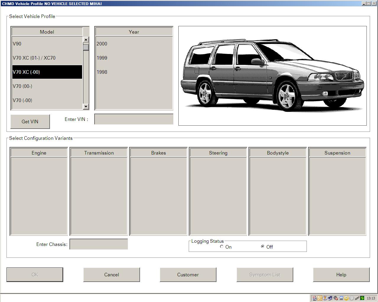

Posted 22 Jan 2009 · Report post salut, in primul rand, dupa datele pe care le-ai pus mai sus, masina nu este AWD. din 98 s-au realizat AWD-uri. nici in vadis nu am gasit masina ta... cutia M58 este, pentru 1997, numai la S70, V70 si C70 toate FWD.da-mi VIN-ul pe PM si-ti spun mai multe...M. Share this post Link to post Share on other sites

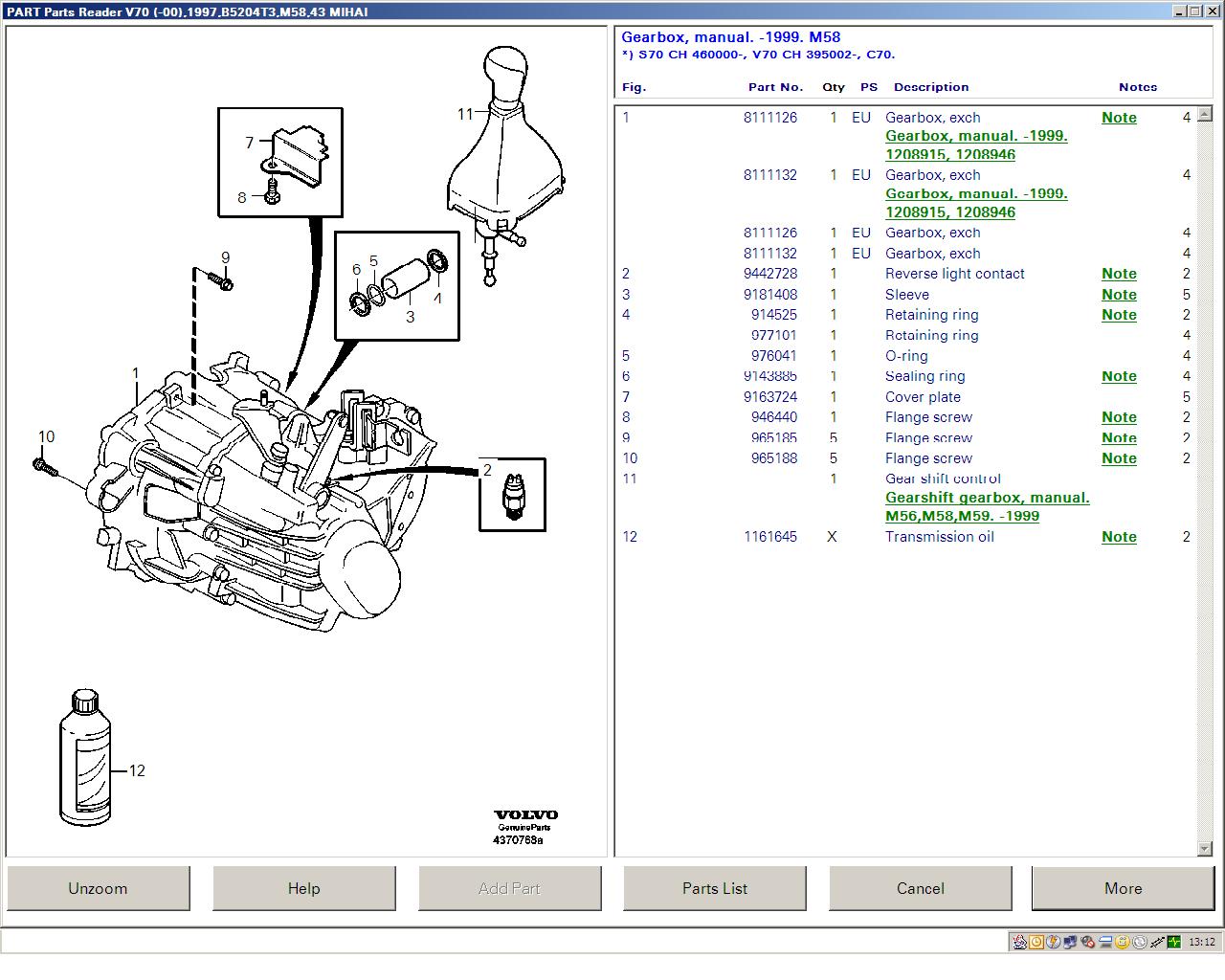

Posted 8 Mar 2010 · Report post Am gasit buba,am o piesa lipsa ''consumul de benzina cred ca la facute pe anteriorul posesor sa o scoata'' piesa se numeste Angle Gear Sleeve 9143889 bucsa cranelata dintre cutia de viteze si diferentialul fata deci LA NAIBA!! Share this post Link to post Share on other sites
Posted 3 Apr 2010 · Report post Aceeasi problema am avut-o si eu.Piesa costa 5 mil in 2007.Am rectificat si capul dinspre diferential fata,se rotunjise!piesa e facuta sa cedeze repede,la cata putere are masina. Share this post Link to post Share on other sites
