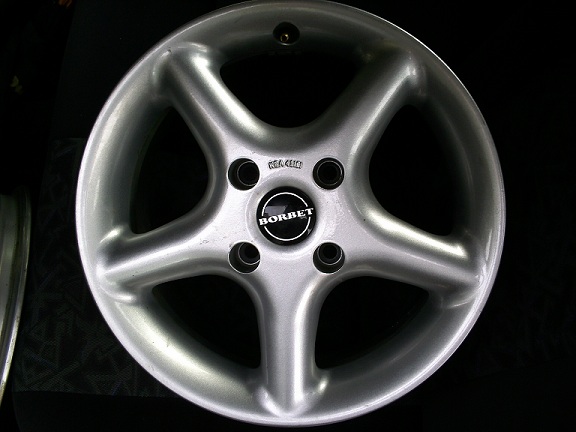

Posted 2 Aug 2010 · Report post salut sunt nou pe forum si e primul meu post dar cu ocazia asta as vrea sa anunt un set de jante borbet pe 15' 4x114,3 J7 ET35 impecabile la 150 euro Share this post Link to post Share on other sites
