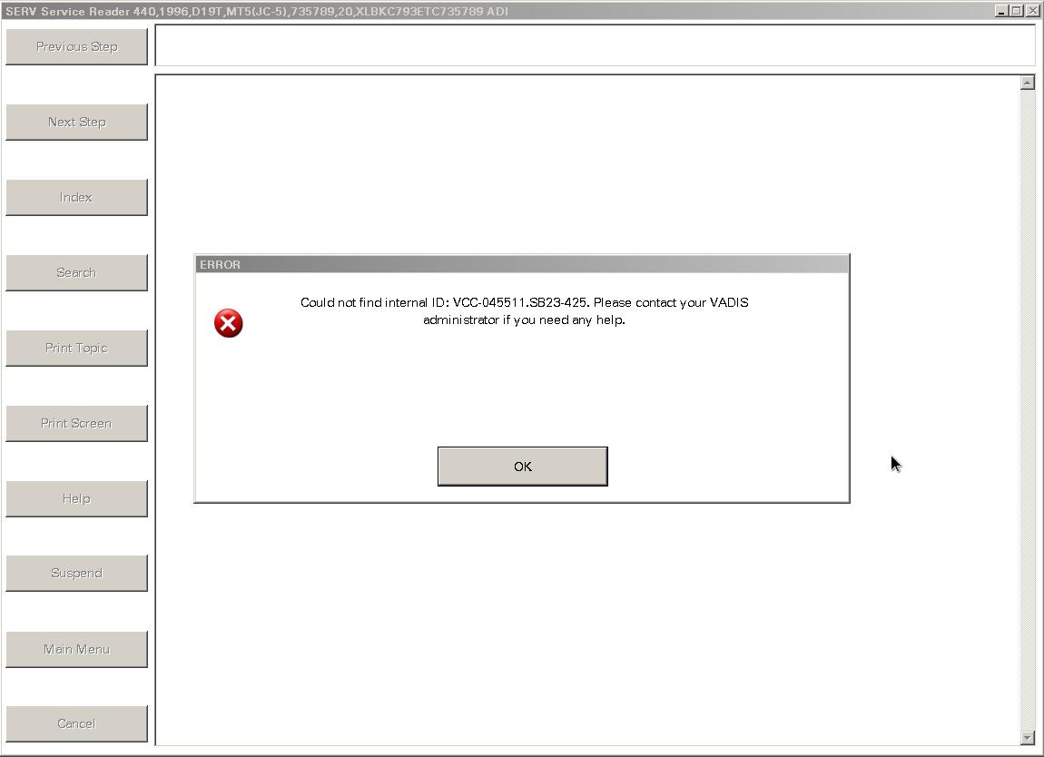

E fie o eroare in program, fie lipseste Sb-ul respectiv. Cum am spus, la fel face si in Vida, la acelasi link.

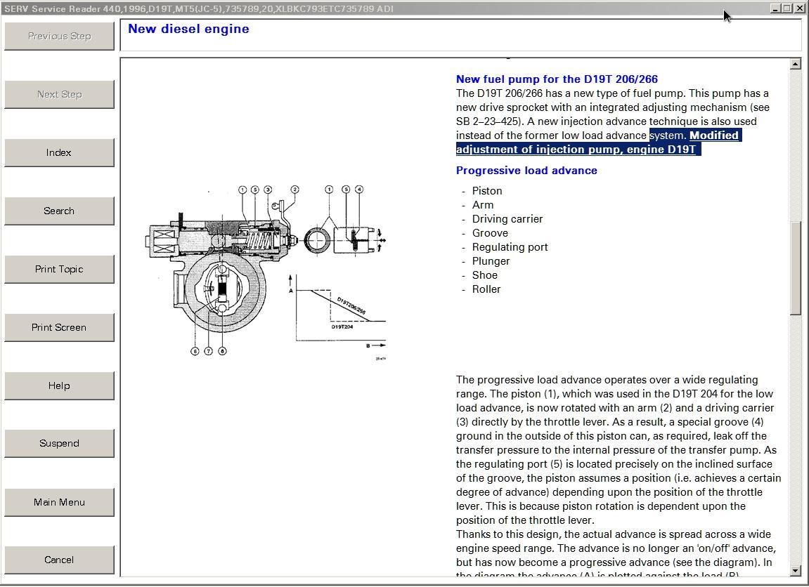

Atasez 2 capturi. Daca aveti cumva timp, puteti verifica si voi, desi cred ca aceeasi eroare o sa aveti.
..Vin-ul, sectiunea, etc, sunt in bara de sus a primei poze.
