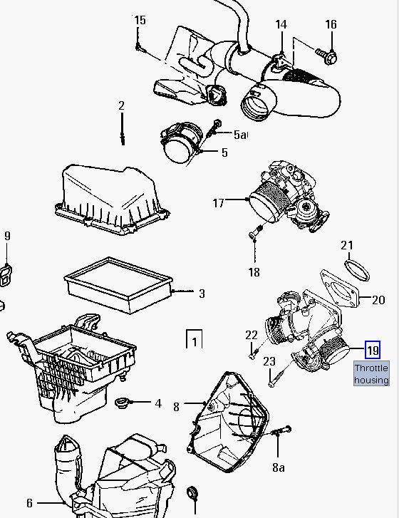

Dap, exista si clapeta de acceleratie... Pt. masini cu "emission code 3" are un singur fluture (reperul 17), iar pentru "emission code 5" are doi (reperul 19)

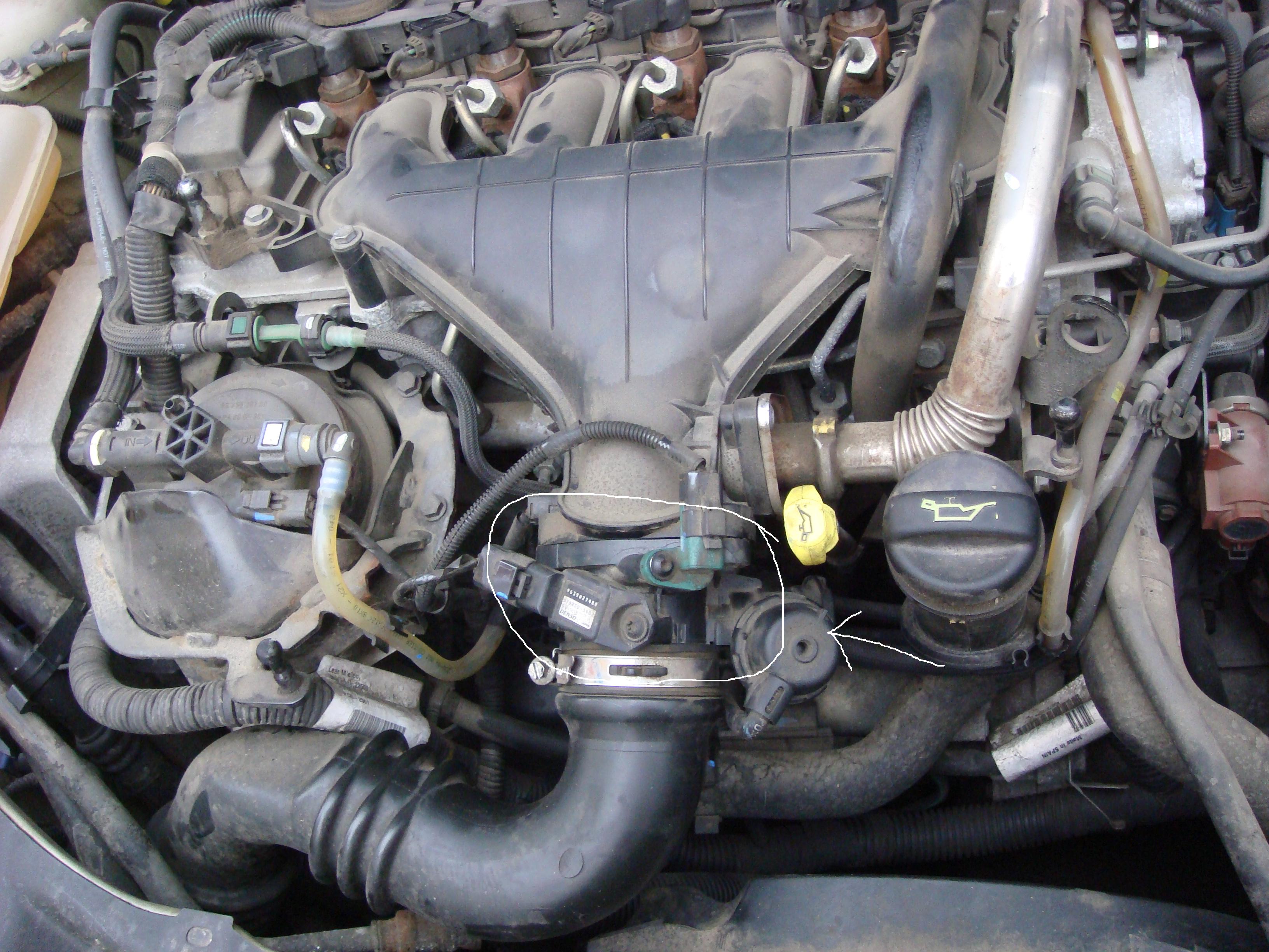

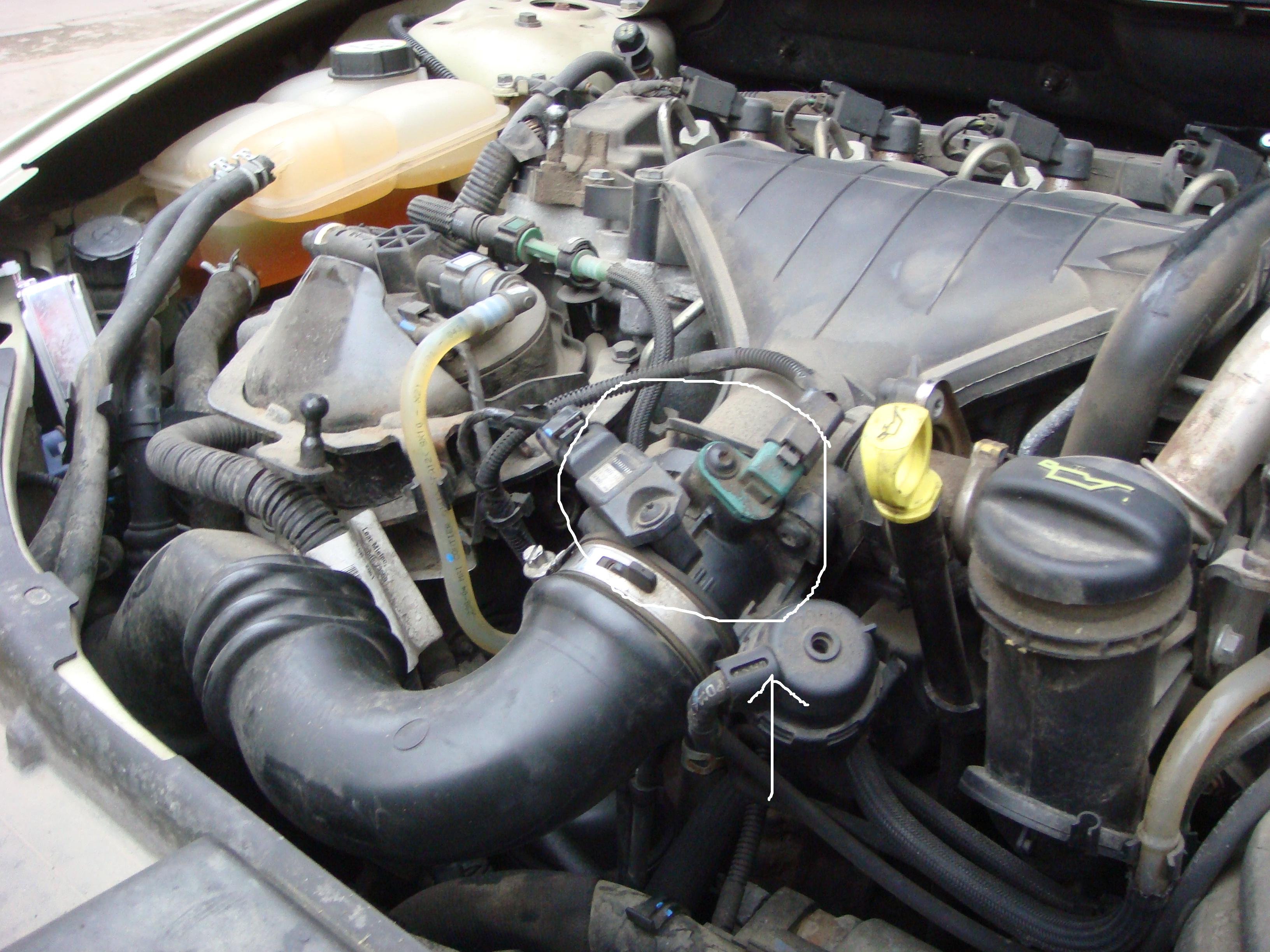

Sincer sa-ti spui nu-i mai retin numele, eram prea speriat cnd am ajuns la service. Dar iti spot spune cam pe unde este situata poate te ajuta cu ceva... Se afla exact sub capacul detasabil de deasupra motorului, aproape de radiator. La aceasta piesa se prinde cu un colier o coloana de aer(un furtun gros) prin care probabil intra aerul in motor. Din cate am vazut eu acolo aceasta piesa se interpune intre motor si coloana aceea de aer si are in interiorul ei in fluture care la presiunea aerului se inchide si se deschide. Daca scoti capacul de la motor e imposibil sa nu-ti sara in ochi. Aceasta piesa este prinsa in 3 suruburi si are legape pe ea tot 3 mufe, cred, sau chiar in apropierea ei. Daca nu-ti dai seama din descrierea facuta, lasa-mi in acest topic un mesaj, voi face o poza la motor si iti voi arata care este.
O zi buna!
ar fi super sa-mi arati o poza. Poate gasesti deja una pe net si imi incercuiesti piesa.
Deci sa inteleg ca nu intra aer in motor?
Din ce mi-au zis cei de la service se intepenise acel fluture din cauza mizeriei si ramasese pe inchis sau ceva de genul asta. Nu stiu exact sa-ti spun k nu prea ma pricep. O sa fac o poza la mine la masina azi si o s-o pun aici.
Aceasta este piesa care care mi-au desfacut-o si au curatat-o. Ei mi-au spus ca asta a fost cauza. Sper sa nu se fi inselat (dupa cum va spuneam nu este un service prea mare insa are 2 mecanici foarte buni).

Sincer sa fiu nu stiu daca este din cauza motorinei, dar, nu cred ca trece motorina pe acolo; nu ma pricep la aceste lucruri, doar ce am auzit si eu la acei mecanici. Daca vrei o parere avizata mergi la un mecanic si roaga-l sa-ti verifice acea componenta (nu este mare lucru de munca, daca te pricepi putin cred ca o poti face si singur;doar suruburile sunt putin mai greu de desfacut din cauza pozitionarii). Dar tie iti face probleme frecvent? Mie imi facea mai rar. Acum am incercat sa plec cu masina de pe loc cum plecam atunci cand mi se inneca si vad ca nu imi mai face. Sper ca asta sa fi fost problema cu toate ca am niste semne de intrebare deoarece mie imi facea numai cand era motorul cald. Voi reveni cu comentarii peste o luna sa te anunt daca mi-a mai facut!
