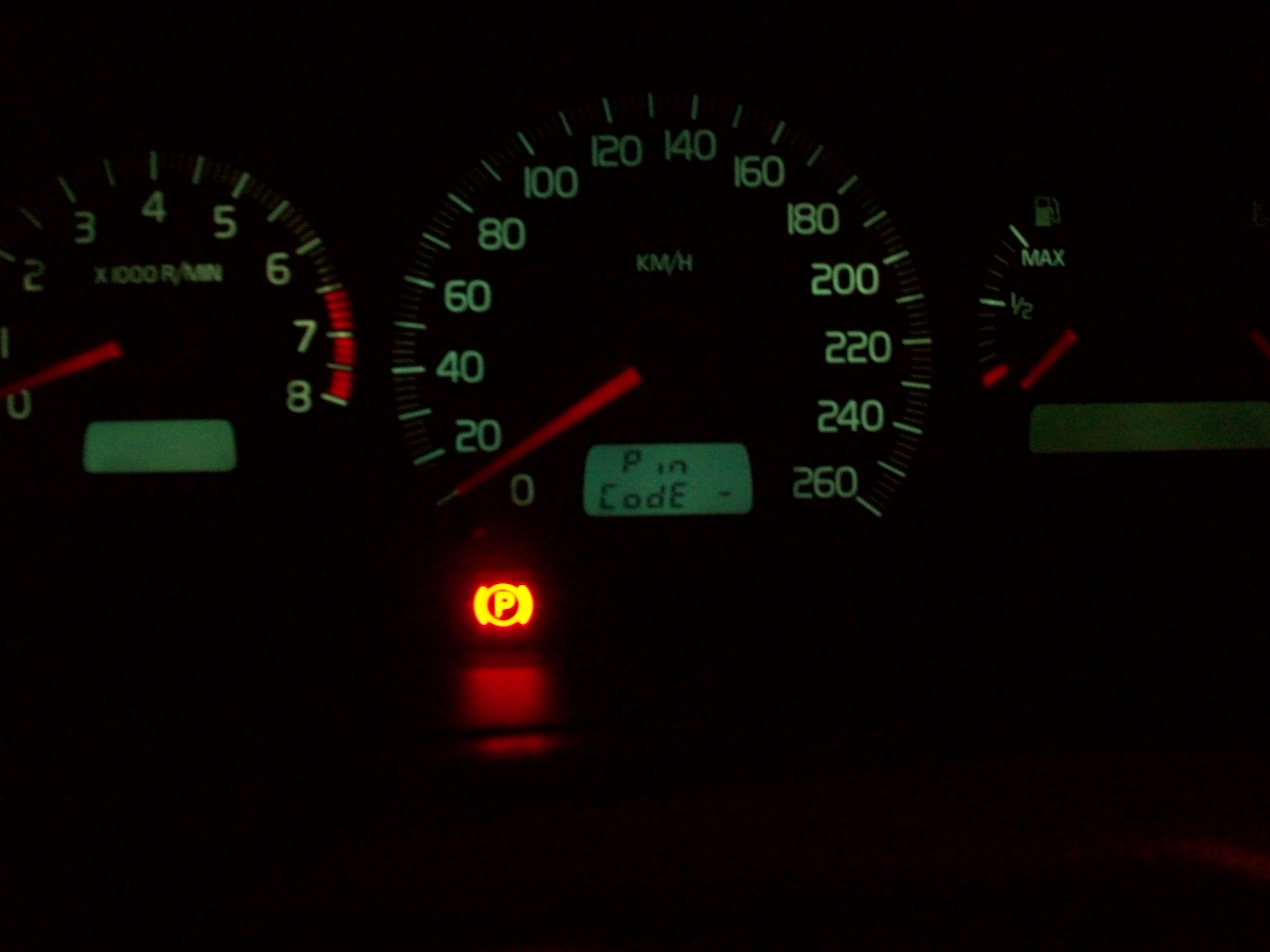

Posted 3 Feb 2009 · Report post stimatilor, asa ceva nu am mai intalnit. cand am iesit de la serviciu si am pornit masina surpriza, in loc de km la bord imi apare "pin code" si nici un indicator de pe bord nu merge insa motorul porneste. vreo explicatie stie cineva?? Share this post Link to post Share on other sites

Posted 3 Feb 2009 · Report post ia te uita ciudatenia si gandeste-te ca motorul era pornit. ai imaginea alaturata Share this post Link to post Share on other sites

Posted 5 Feb 2009 · Report post mai fratilor sa stiti ca nu ii dau de capat, am dus-o si la tester si degeaba. ma tem ca va trebui sa schimb dispay-ul din bord adica ceasurile. daca stiti pe cineva care are de vanzare asa ceva va rog faceti un pustiu de bine si anuntati-ma Share this post Link to post Share on other sites
Posted 5 Feb 2009 · Report post eu totusi nu cred ca trebuie sa schimbi bordul pentru acel mesaj. Ce genereaza acel mesaj - ECU-ul masinii ? Ca nu stiu asta...Incearca sa afli.Mai umbla pe-acolo, nu stiu - scoate bateria (sa-ti notezi codurile HU-ului) vreo ora, scoate bordul - (mufele din el ) lasa-l fara alimentare un timp. Trebuie sa existe o cauza pentru acel mesaj pe bord. Mai reseteaza-l odata...Ce te faci daca iei un bord si dupa 2 zile iti apare din nou mesajul ala stupid ? Nu te descuraja, ca sintem aici linga tine ! Share this post Link to post Share on other sites
Posted 5 Feb 2009 · Report post Just on the off chance I thaught id try the same trick as the service light reset, hold the reset button on your trip counter and turn to pos. 2, First attempt got the rev counter and temp gauge back on but acting eratic, so what the heck, did it again and all back to normal!!!!!!!!!!! (fingers crossed) la un momentdat in text spune ca nu a mers din prima data. A mai incercat odata si a mers (faza cu resetul descrisa de Midnight) Share this post Link to post Share on other sites
Posted 5 Feb 2009 · Report post stai sa va zic. acu de vreo ora am luat bordul jos si am pus altul de diesel si mergea perfect dar pe al meu l-am pus de-o parte si l-am lasat scos din mufe vreo juma de ora dupa care l-am pus la loc si tot acelasi mesaj mi-l da "pin code". aaaa am uitat sa va zic ceva eu am mai avut problema asta o data cu bordul dar am intrerupt curentul de la bornele bateriei si apoi am mers. de data asta nu mai merge. Share this post Link to post Share on other sites

Posted 6 Feb 2009 · Report post si inca ceva. azi l-a desfacut un tip care le are cu borduri-le de volvo si mi-a spus ca s-a dus procesorul din bord si oricum o sa-l inlocuiasca cu altul. ma costa cam 4 milioane lei vechi. Share this post Link to post Share on other sites

Posted 13 Jun 2017 · Report post Încercați și metoda acesta: -dai borna minus de la baterie jos; -calci pedala de frana; -dai borna plus de la baterie jos; -astepti 15 minute; -conectezi bornele de la baterie; -pui contactul ...și Doamne ajuta.... La mine așa a mers. Share this post Link to post Share on other sites
