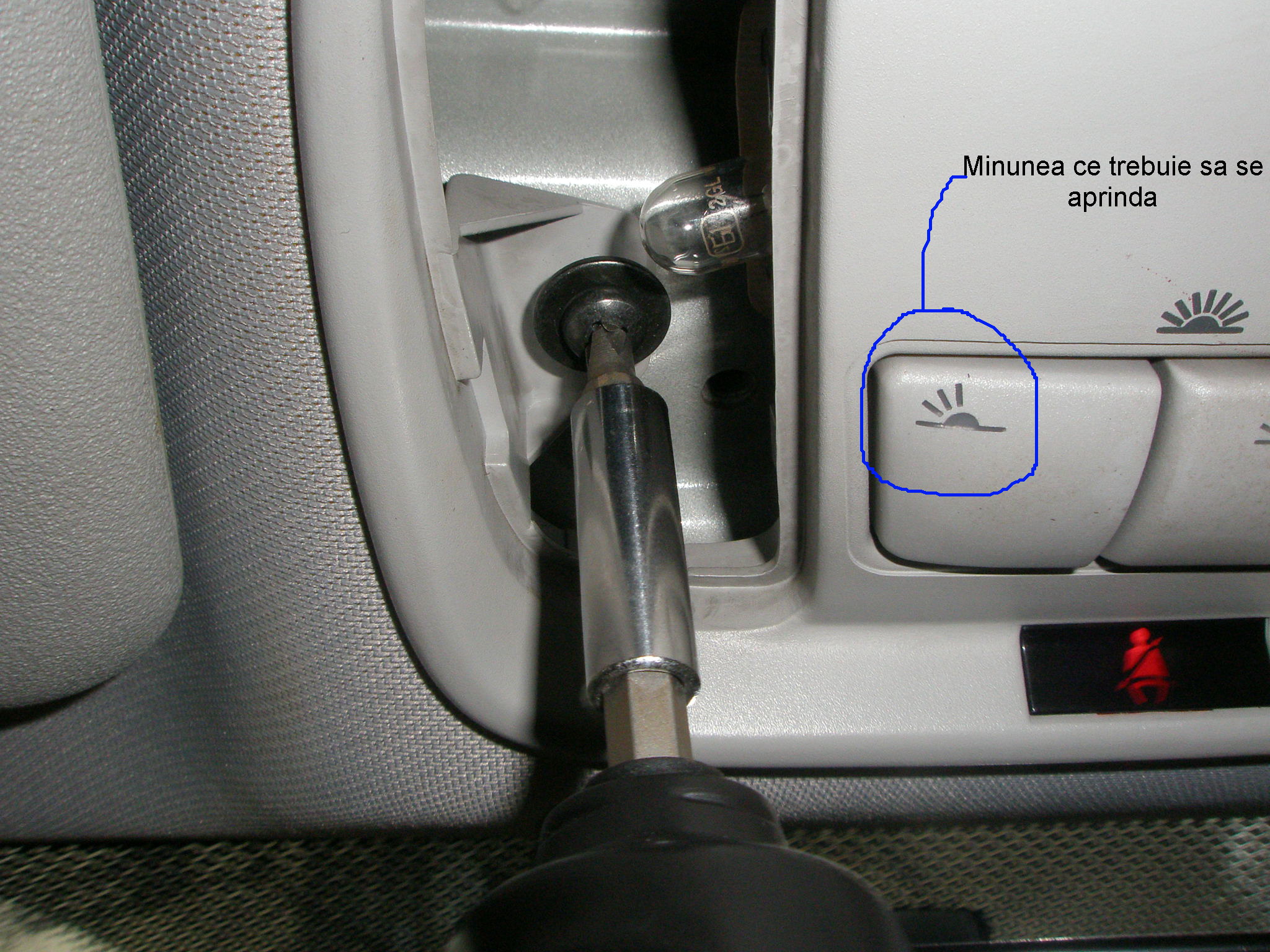

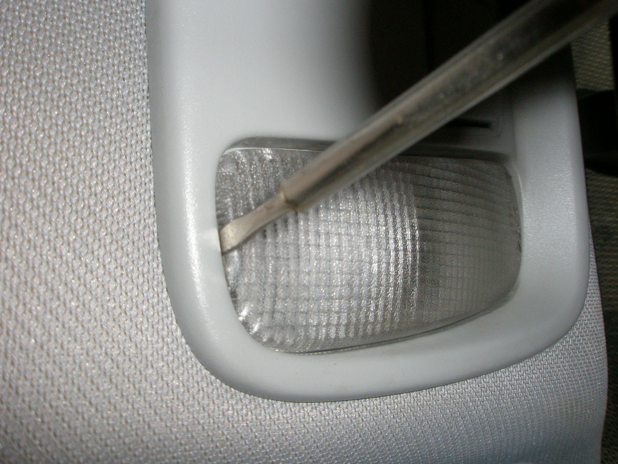

Astazi, m-am ambitionat sa imi inlocuiesc ledurile ce lumineaza butoanele de la plafoniera.

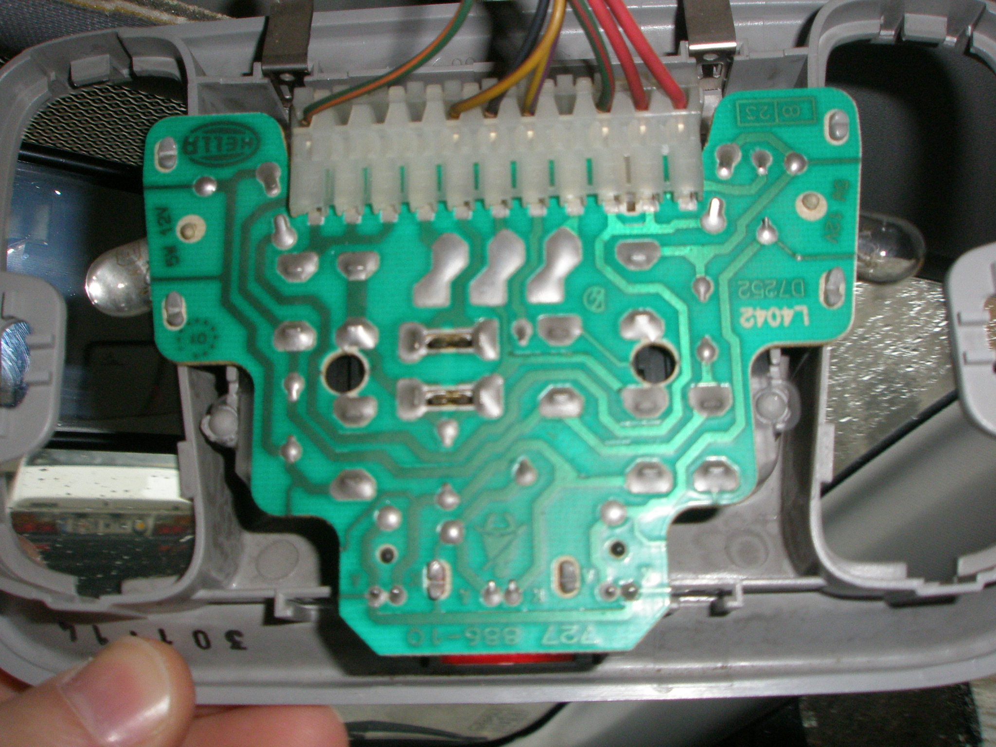

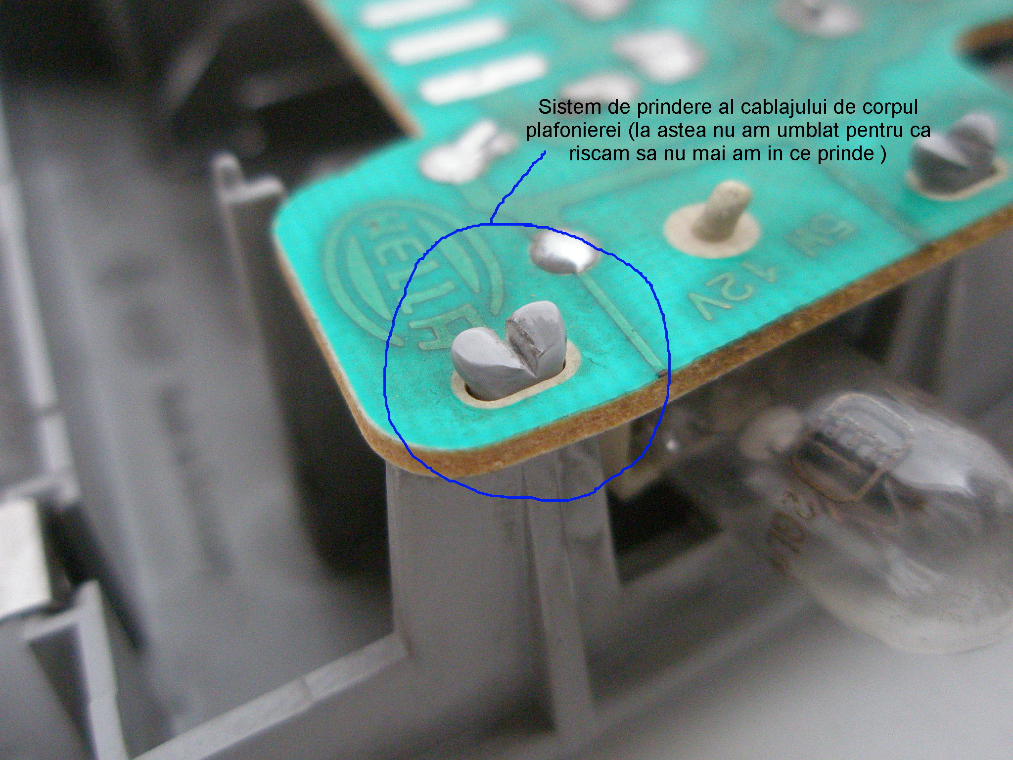

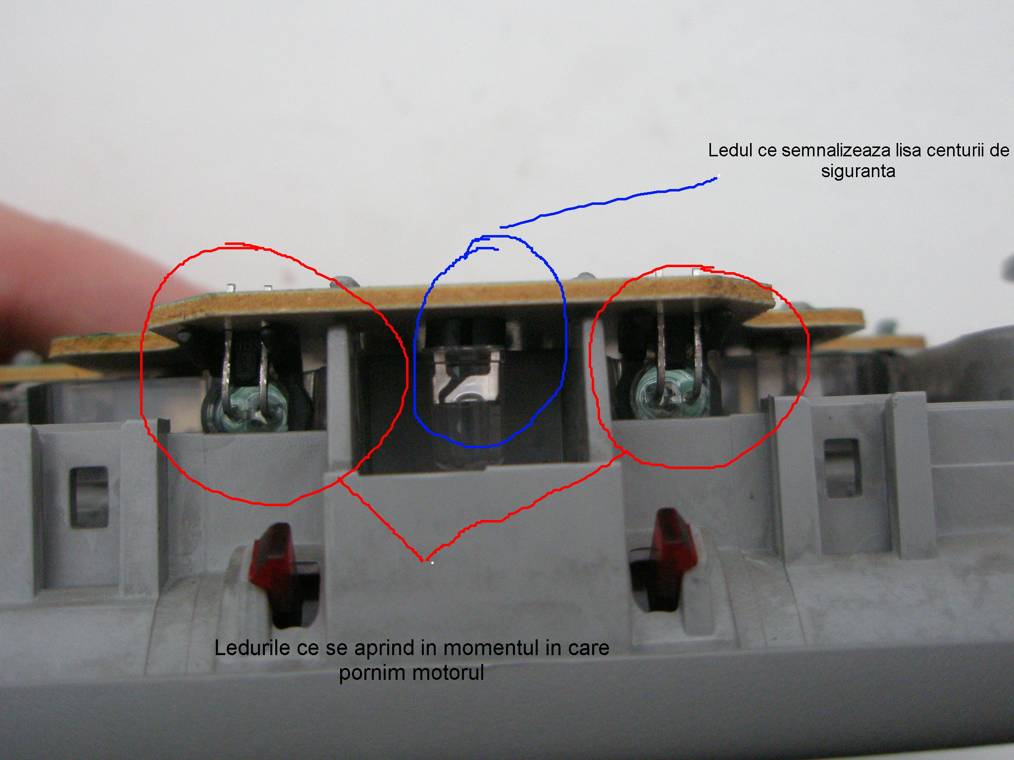

Putin cam complicata treaba, cablajul nu este prins in suruburi de corpul plafonierei, ci doar cu niste piciorushe din plastic ambutisate la cald.

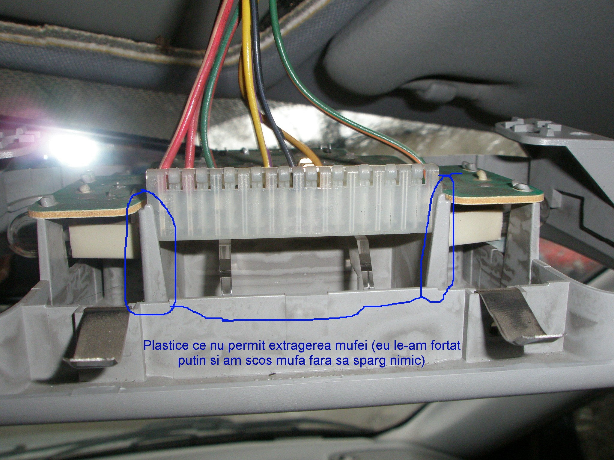

Mufa care este conectata la cablaj,  este incadrata de niste lamele de plastic ce nu permit extragerea acesteia. Deci nu se pot schimba ledurile decat in masina si intr-o pozitie destul de "cocotzata".
Intr-un final, m-am gandit sa incerc totusi extragerea mufei, chiar cu riscul in care una (sau ambele)din  lamele ce o blocau se sparge.
Cu ajutorul undei surubelnite subtiri pe care am "introbagato" intre mufa si una din lamele am reusit minunea. NU AM SPART NICI UN PLASTICUTZ.
De aici operatiunea a fost simpla, penseta, aparat de lipit si rabdare.

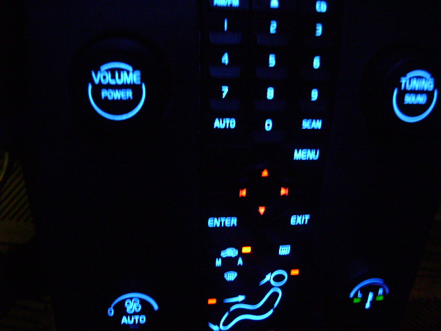

Ledurile originale, erau de culoare verde si luminau slab. Le-am inlocuit cu niste leduri albastre in genul celor care se pun la brichete (fumatorii stiu), aceste leduri, focalizeaza lumina mai bine si sunt mai puternice.
Inca nu le-am vazut cum se vad noaptea, dar in mod cert este ceva mai bine decat era.
Pentru cine are rabdare si are chef de mestereala, atasez si niste poze.

Ledurile pe care le-am utilizat, sunt de tipul celor ce se gasesc la brichete (daca esti fumator sigur sti)

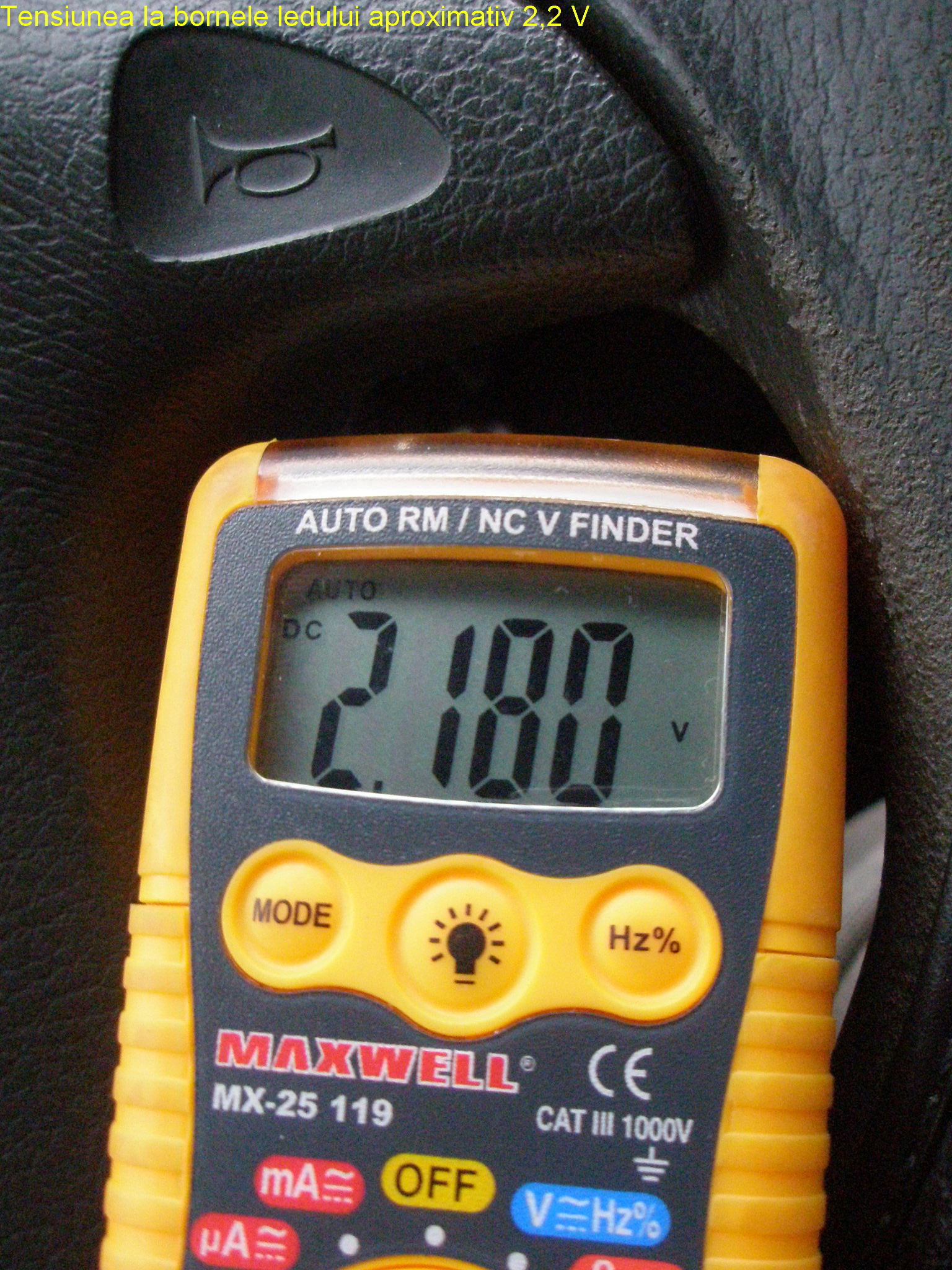

La bord este mai complicat, pentru ca tensiunea de alimentare acolo este 12 V. In cazul plafonierei tensiunea de alimentare parca era in jurul a 2 V, daca nu ma insel am pus si poza cu aparatul de masura indicand tensiunea. Trebuie doar sa ti cont de polaritate. Nu stiu cum este la tine, dar la mine tot leduri au fost, doar ca ceva mai slabe.
Pentru bord, cand o sa am ceva mai mult chef si timp, am sa ma duc sa caut niste leduri, care se pot alimenta cu 12 V, fara a fi necesara rezistenta care sa micsoreze tensiunea la bornele de alimentare ale ledului.

este vorba de ledurile ce lumineaza butoanele, nu becurile ce iti lumineaza in habitaclu. Vezi poza 8jpg!! Iar alimentarea cestor leduri se face la 2 v, mai exact in poza cu aparatul de masura. Iluminatul in habitaclu cu leduri, mie nu imi place. De, fiecare cu gusturile sale.
pai plafoniera nu e aceeasi cu butoanele(vezi titlul subiectului),da asa este sint 2v

nu ne-ai spus/aratat cum se vede seara...
vreu si eu sa le schimb, de aia intreb...
Sunt Ok. Eu am pus niste leduri albastre care dau o lumina difuza si in plafoniere. Nu este "cocalareala" chiar sunt ok. Le poti vedea joi la intrunire (sper sa ajung)
