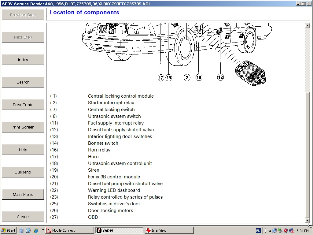

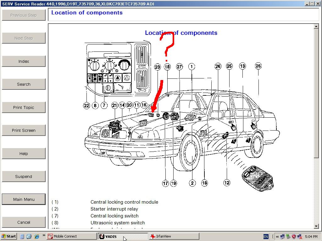

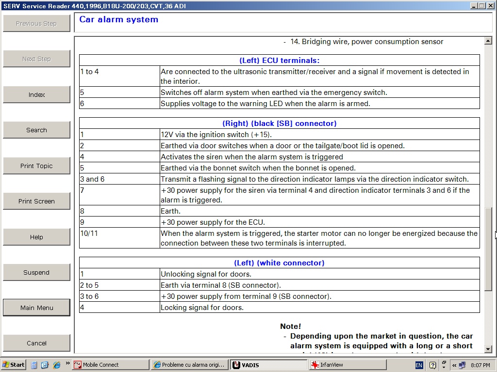

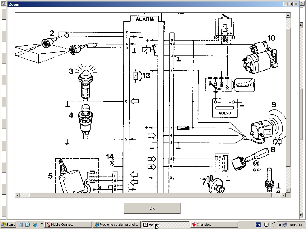

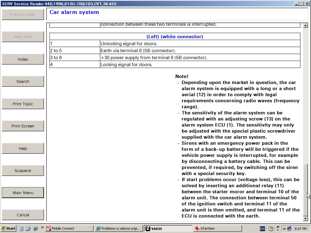

Scotocind prin bord, am gasit un soclu mic, cu loc de 2 relee, si cu un cablu mai gros de culoare rosie care pleaca din el.
Era numai un singur releu in el, de culoare rosie.  ???
In vadis spune ca ar trebui sa fie 2 relee acolo...
Va puteti da seama care dintre ele imi lipseste?
In capturile atasate sunt reprezentate prin 11 (fuel suply) si 16 (horn relay).
Multumesc.  :-*
Astazi am dat scutul acela de sub masina jos si am cautat goarna.....care nu am gasit-o , am gasit doar doua fire in plus langa claxon in cetrul barii . ma gandesc k avea claxon nu goarna dinaia (cum arata pe desenul acela aratat de adi 2727)

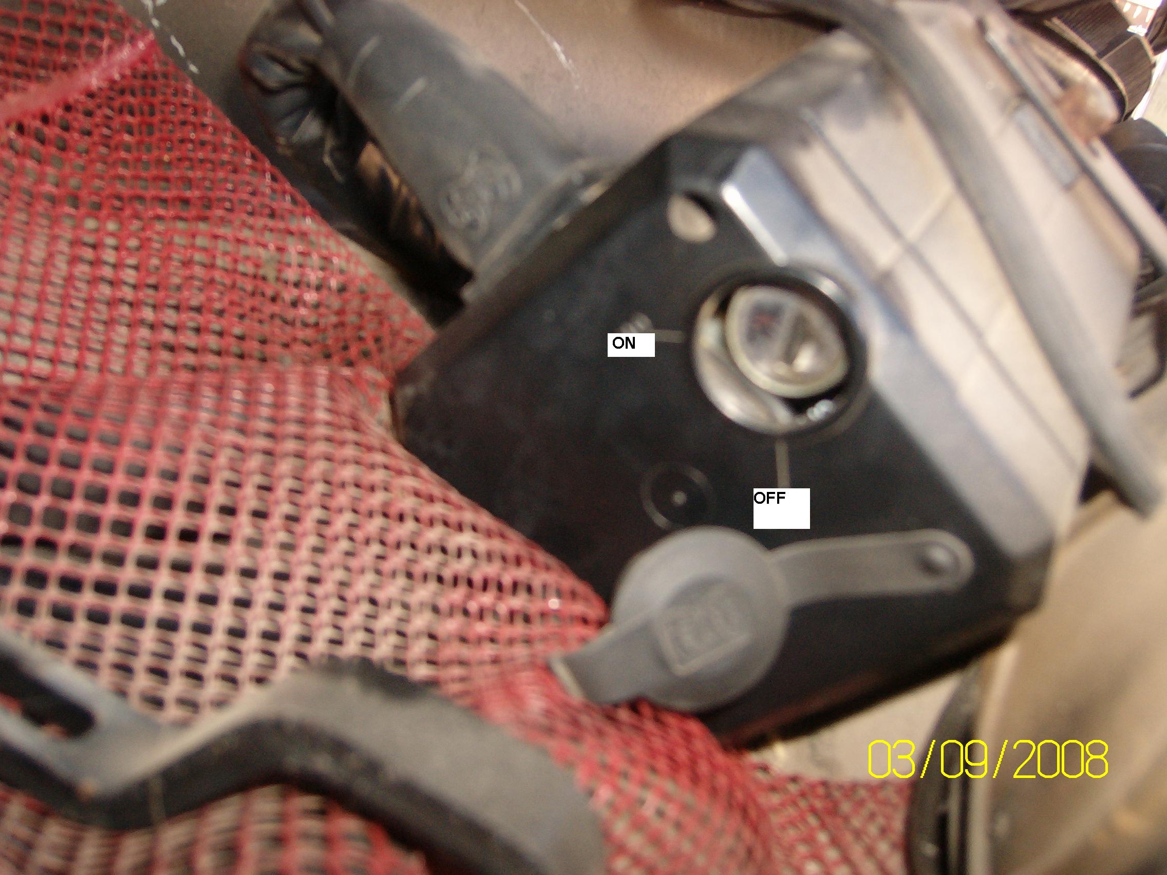

Eu am o alarma undeva in fata sub capota care se anuleaza cu o cheye pe care o detin,dar nu detin telecomanda stiti ceva de genu acesta?
Este alarma originala ? Nu par a fi modificari facute (si are si led in bord :D),as putea gasi o telecomanda pt ea si daca se poate programa.
@tm46cyp: daca volanul merge usor, verifica planetara.
@alin_gsm: O poza poate ne-ar ajuta.
Nu are nici un cod pe ea... ceva scris?
Dupa cum e amplasata si montata pare originala...
Nu ai nici un fel de telecomanda la masina? Nu iti trebuie o telecomanda separata pentru alarma.
de asta am intrebat ca nici nu scrie nimic pe ea nici telecomanda nu am ,am doar o cheye cu care o dezactivez si activez,atit. De asta am si pus intrebarea poate seamana cu ceva si ma ajuta cineva care a mai vazut din asta.[attachthumb=#]

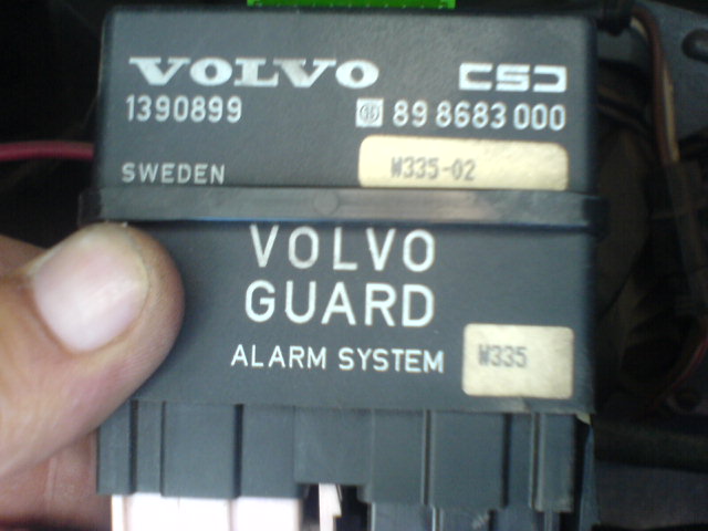

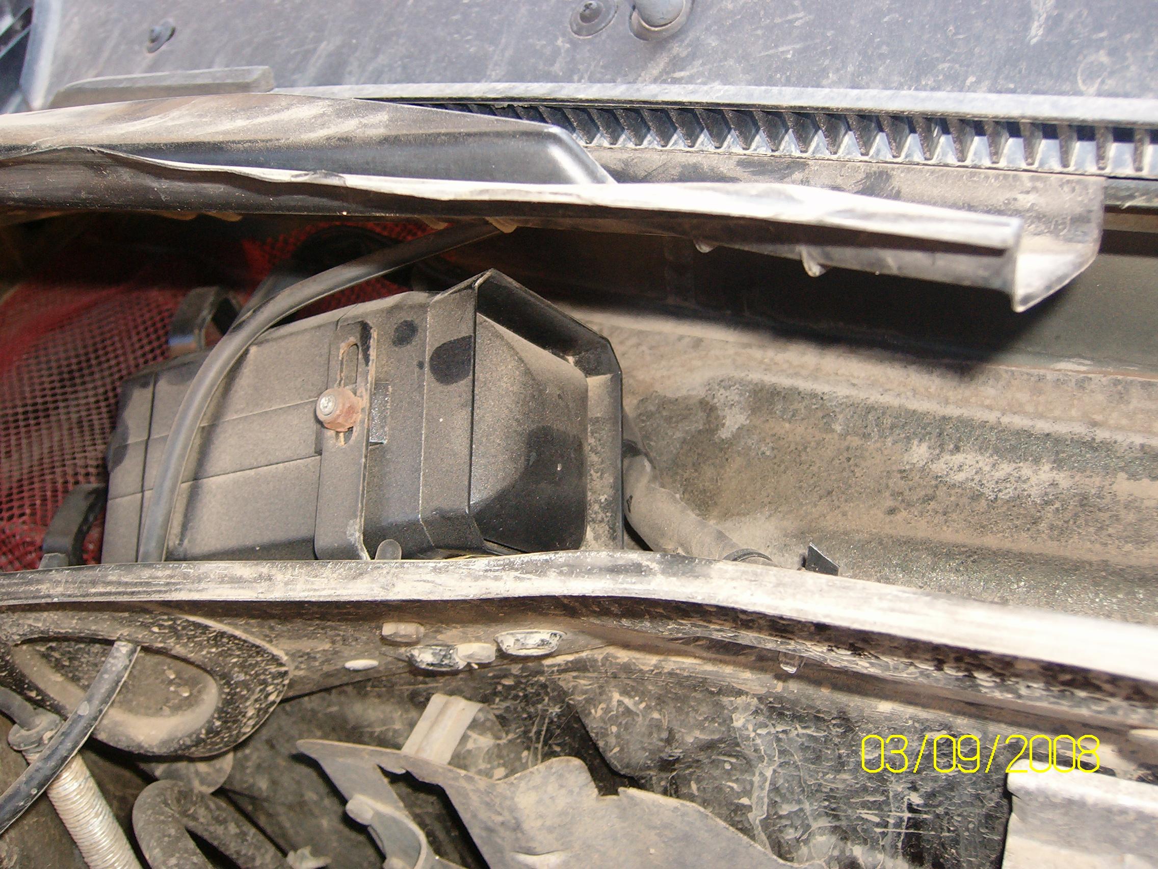

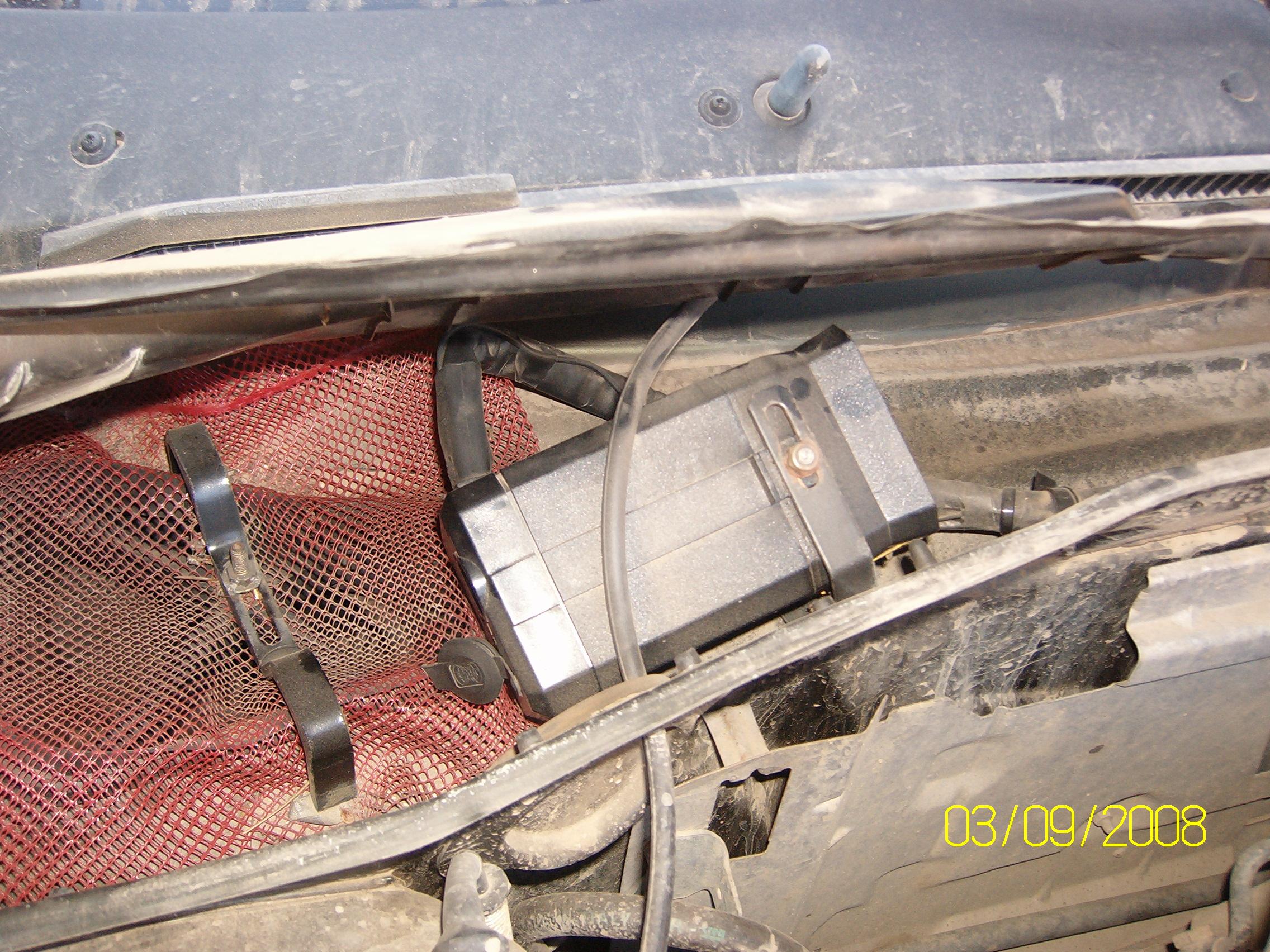

Alarma originala VOLVO GUARD de pe masina mea . E pozitionata sub cutia torpedoului .
                        Sal! Referitor la goarna va pot spune ca am deschis peste o suta de masini seria 400 si majoritatea(daca nu chiar toate) claxonau o data scurt la incuiere si de doua ori scurt la descuiere ::) iar cele care nu aveau baterie la telecomanda le descuiam normal cu cheia si porneau fara probleme.Cand nu se descuie cu cheia face mereu probleme sau numai cateodata?Daca nu se descuie din telecomanda incearca sa apesi pe telecomanda miscand mina aproape de parbriz in jurul lui iar daca asa functioneaza inseamna ca trebuie reglata frecventa sau ceva de genul asta care daca imi aduc bine aminte se face de undeva de sub scrumiera.Bafta!
