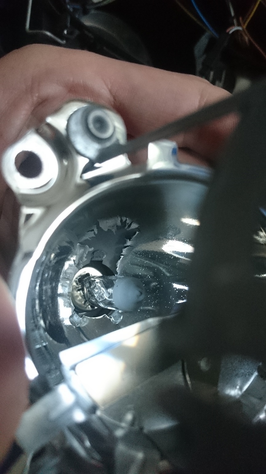

Atentie, toate becurile cu extra lumina "Night braker, Plilips +30% .." sau mai stiu eu ce marca nu sunt altceva decat brcuri ce au o compozitie a filamentului putin diferita, dar grosimea lui mult mai subtire decat la unul normal. Prin urmare mai multa lumina = mai multa caldura degajata = un curent mai mare absorbit.
Si sa le luam pe rand:
- mai multa caldura degajata = pentru cei ce au lupe in faruri efectul va fi de coacere a lupei si de exfoliere in timp a oglinzii ce reflecta lumina. In consecinta dupa un timp lumina reflectata din ce in ce mai slaba.
-filament mai subtire / curent absorbit mai mare = pentru cei ce nu stiu electrica, va spun ca acest lucru este egal cu caldura mai mare degajata ce face ca in timp destul de scurt sa se scuture/ consume filamentul < se arde becul> si sa incalzeasca contactele + cablurile aferente acestor contacte < asta se traduce prin intarirea izolatiei cablajelor, devin sticloase>
