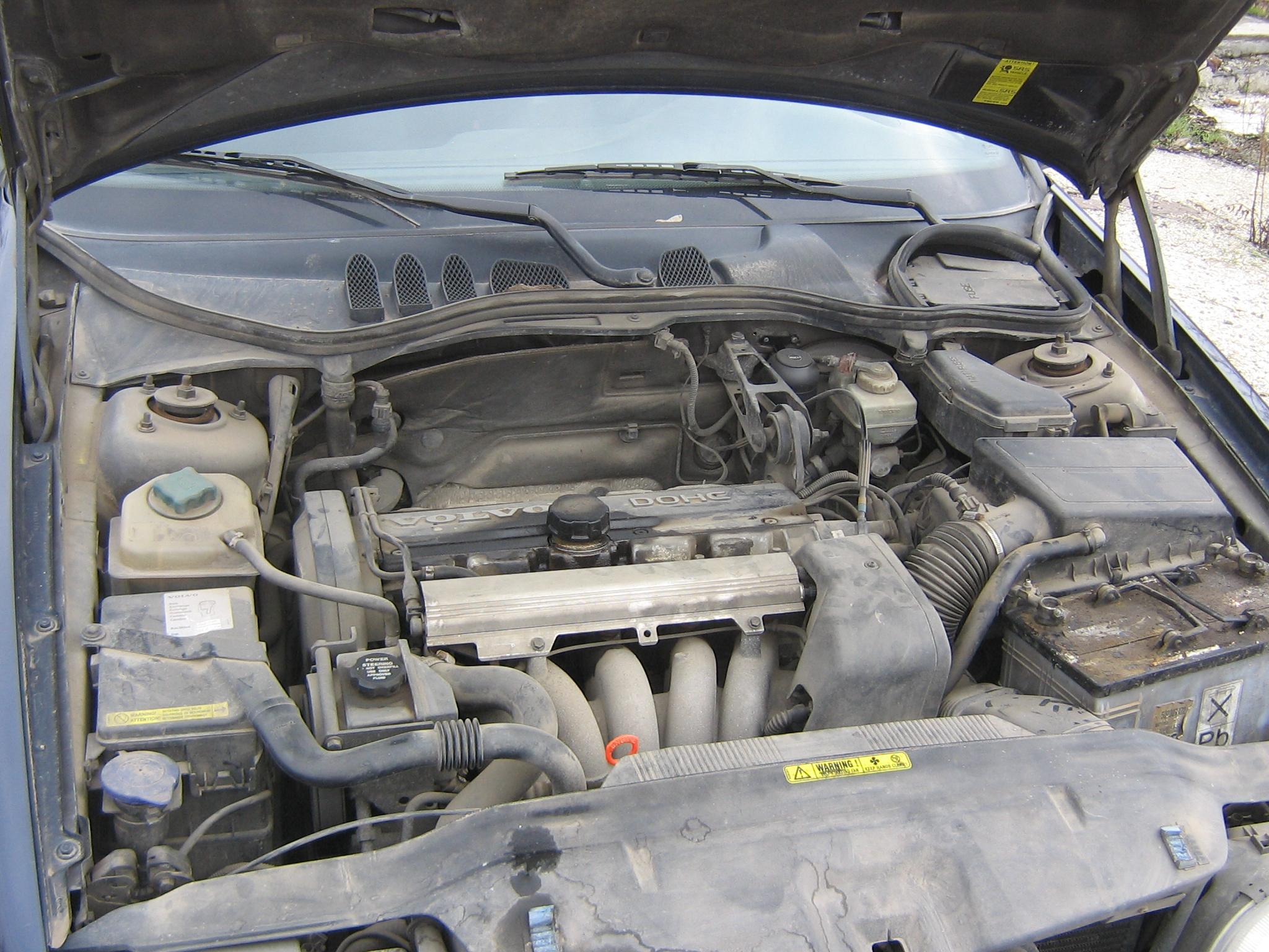

Pe mine motorul ma ingrijoreaza... cred ca trebuie refacut... dar se rezolva, nu f greu.

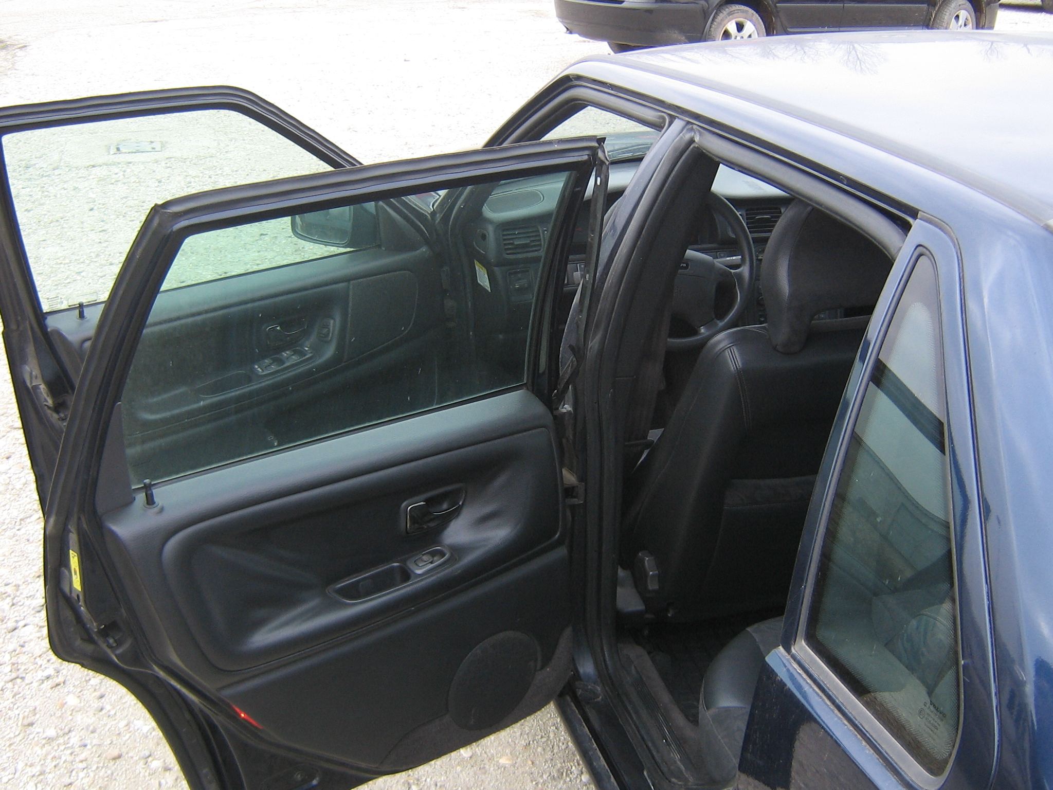

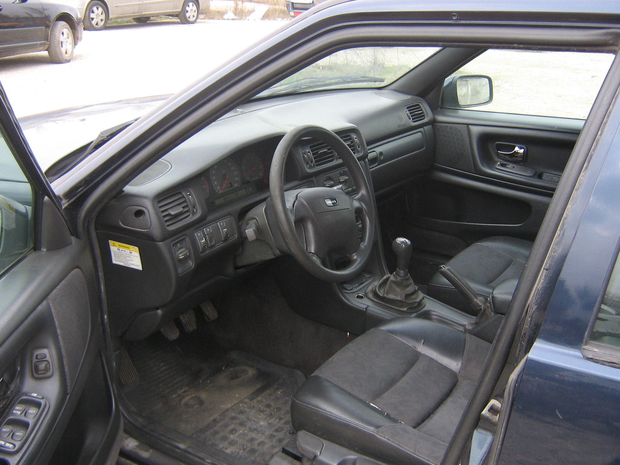

isi cam merita banii.caroseria e ok interiorul la fel.

Daca ai ceva banuti, nu mai sta pe ginduri. La motor problemele pot fi de la unele foarte simple, pina la unele mai complicate. Pot fi simeringurile de supape si fumega, dar poate fi si uzura la cilindri. Asta numai cu o diagnoza amanuntita poti afla (teste de compresie, teste de turbo, etc). Daca motorul este terminat (segmenti, cilindri, linie) parerea mea este sa cauti un motor bun SH cu garantie si sa-l schimbi. Este mai ieftin si este sigur. Eu am reparat mai multe motoare mai demult si nu am avut nici unul perfect. Logic: repari motorul dar pui aceeasi pompa de injectie care are 300.000 km, chiulasa, pompa ulei, biele, volanta, etc. Cel mai bine, cauti baieti care aduc pe comanda de afara motoare cu acte si garantie si rezolvi problema. Caseta si altele, sigur le gasesti la SH bune (pe-afara). In rest, bucsi, amortizoare, etc sunt lucruri rezolvabile. Asa cum a spus si Adi 2727 important e sa o faci toata o data si nu pe bucati. Tabla e f importanta (daca are rugina, poti sa o uiti). Masina are km facuti numai in Ro sau e adusa de afara. Bafta si tine-ne la curent.
