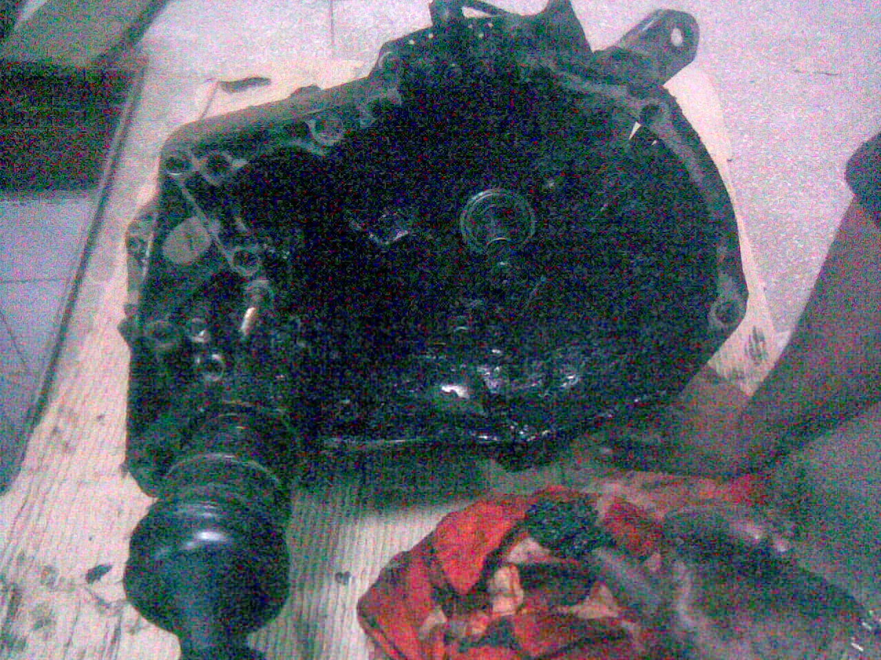

Am desfacut cutia de viteze...sa va ewxplic ce am gasit...daca cumva nu intgelegeti din poze...va explic ulterior...acum sunt un pachet de draci si nu prea am rabdare...
- Capacul de la cutie(carcasa ambreiajului) este uzata rau unde intra rulmentul de ghidaj...
                      incerc maine sa iau la freza si sa o bucsez...
-Axul(priza directa)este uzat in dreptul rulmentului de ghidaj si al simeringului
                      Vreau sa il incarc maine cu sudura si sa il iau la strung la cota corespunzatoare
Cauze:
-Montajul gresit al rulmentului de ghitaj...si uzura in timp a motorului...(de la plecare in forta)
detaliat....
Fiind uzat locasul unde se introduce rtulmentul ultima data acesta a fost introdus stramb...
A fortat in bile(cilindri)iar acestia au rupt camasa de rulment si s-au pus de-a curmzisul...
Astel s-a uzat axul si camaas exterioara a rulmentului...care...in timp s-a macinat de au ajuns bilele la aluminiu...
La cite probleme ai identificat la cutie cred ca ar fi mai bine sa o schimbi complet decit sa o reconditionezi . Tu decizi .
In principiu asa voi face...am gasit deja o cutie..dar nu poate garanta nimeni pt starea ei...o sa trebuiasca sa o desfac sa verific tot ce are...
