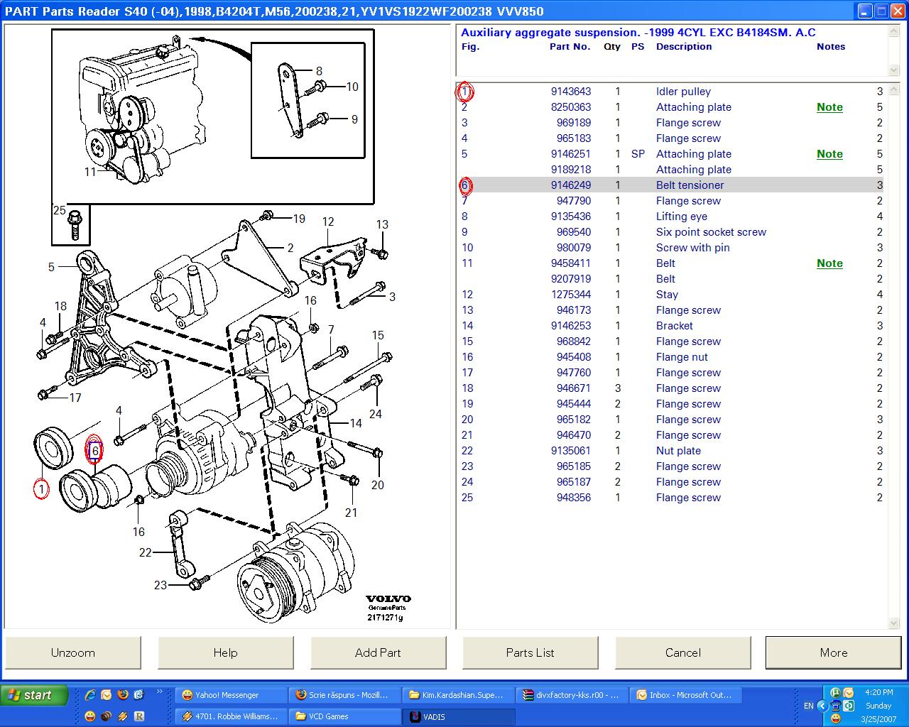

cine are VADIS-ul si cateva munite libere la dispozitie? va rog frumos! am si eu nevoie de 2 coduri de piesa!
ma intereseaza cele 2 role ale curelei de la alternator (drive belt).
codul intinzatorului, nu-mi trebuie, pt ca ala e in ordine! numai cele 2 role!
masina mea este in service pt o revizie f serioasa si din cauza asta mi-ar veni mult mai usor daca as avea codurile, pt ca asa le-as comanda prin telefon si nu m-as duce decat sa le ridic...
nu cred ca mai e nevoie sa va spun ce urat e sa nu ai masina la dispozitie...
datele sint urmatoarele:
Volvo S40 an 1998
nr identificare:YV1VS1922WF200238
Tip motor:B4204T
Serie motor 1276236
Putere max. 118kw
Capacitate cilindrica 1948 cmc
va multumesc anticipat!
9143643: Rola simpla (idler pulley)
9146249: Intinzator (belt tensioner) pt. cureaua de accesorii.
Iti atasez si imaginea din Vadis. Oricum sfatul meu este sa astepti si o confirmare de la un alt utilizator sa vedem daca se potrivesc codurile.
