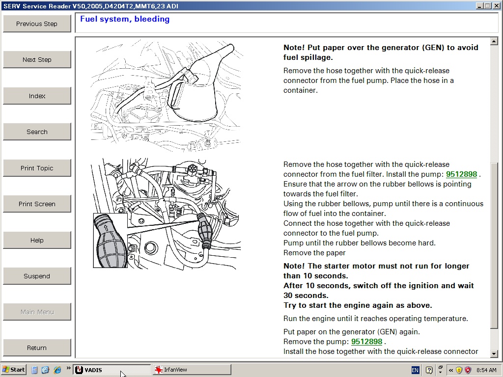

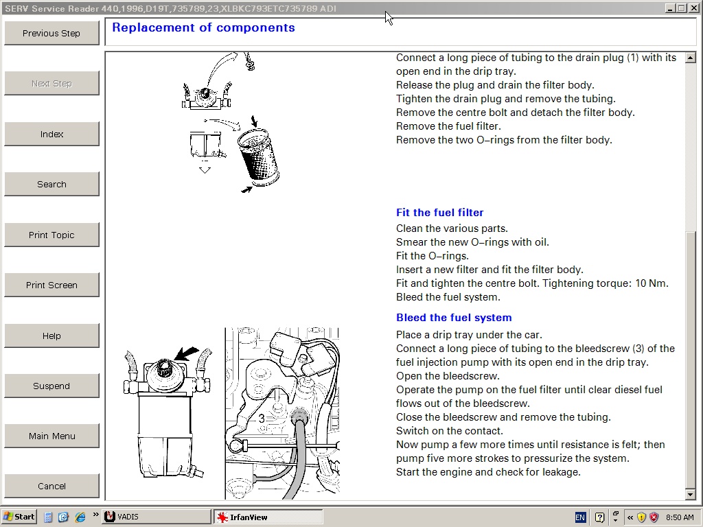

La mine trebuie facuta amorsarea cu un furtunas ( de vreo 1 metru jumate) care se cupleaza la un aerisitor special ptr acest scop, la pompa de injectie. Dupa care dai la cama de la filtru, pana cand nu mai vin bule pe furtunas.

Merge si cu bagatul motorinei pe furtunasul transparent dar rolul lui exact este acela de a monitoriza eliberarea aerului din instalatie. :)

Sunt diferente constructive intre motoarele vechi si cele noi dar principiul de aerisire este acelasi.
Se poate compara in atasamente.
am vazut si eu pozele in vadis. totusi nu am inteles de unde te conectezi si ce trebuie sa faci. pompita de amorsare e una speciala? pe furtun e vreo mufa speciala? daca puteti pune niste poze cu operatiunea ar fi de mare ajutor pentru multi. Mi-as schimba singur toate filtrele(mai putin uleiul) si nu as mai calca prin service. de fiecare data la service imi dispar din suruburi :D
