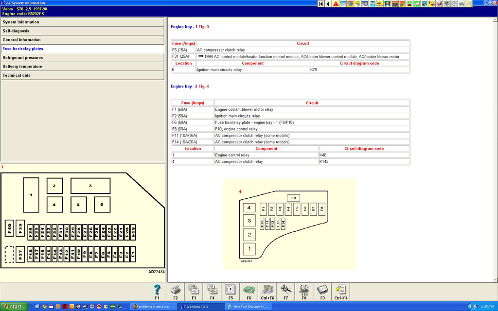

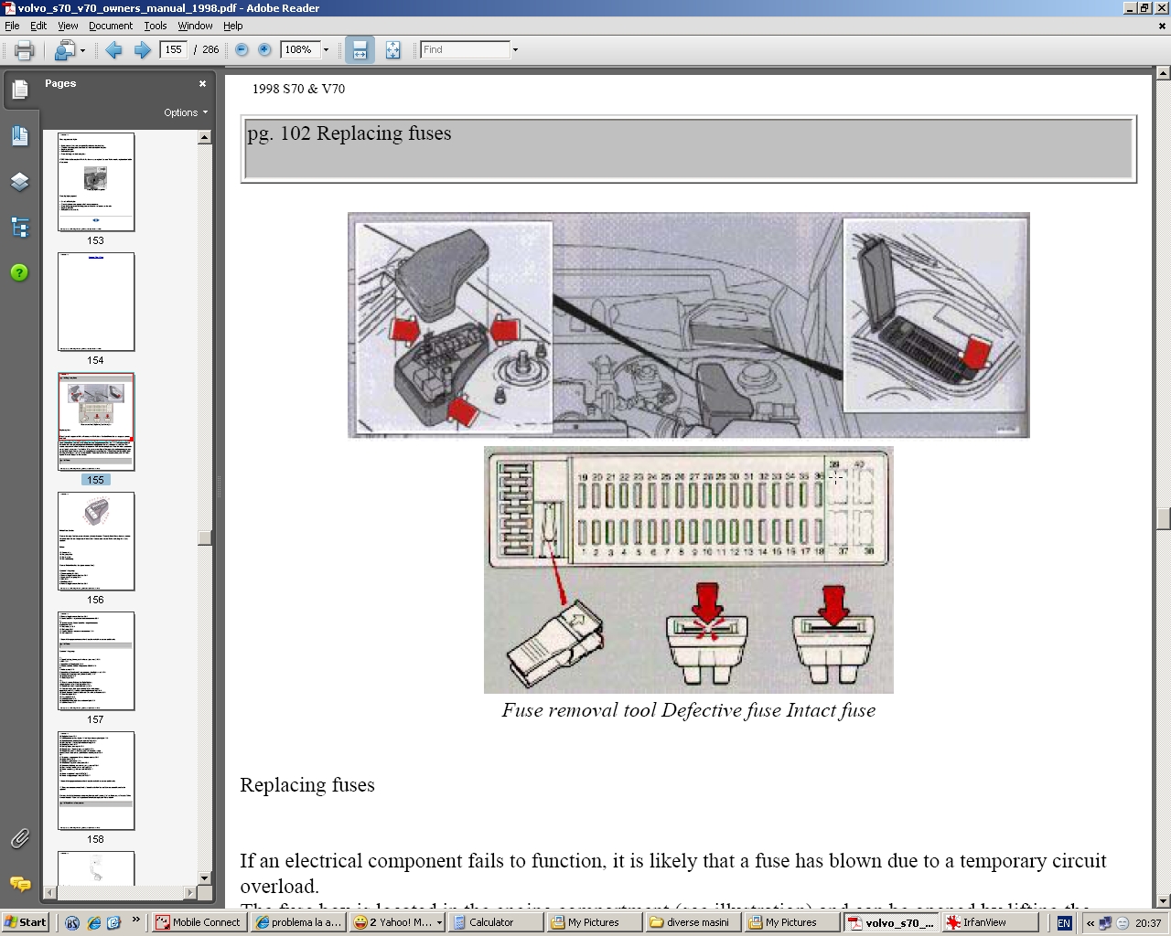

Posted 13 Mar 2009 · Report post Nu am VADIS-ul la indemana ca sa iti spun exact... am numai un manual al posesorilor de s70 la indemana si din ce vad aici, ambele panouri cu sigurante sunt sub capota.Deci, trebuie sa ai 2 panouri cu sigurante sub capota... vezi captura alaturata.Le-ai verificat pe amandoua?Mai incerc maine sa gasesc detalii.Bafta! Share this post Link to post Share on other sites

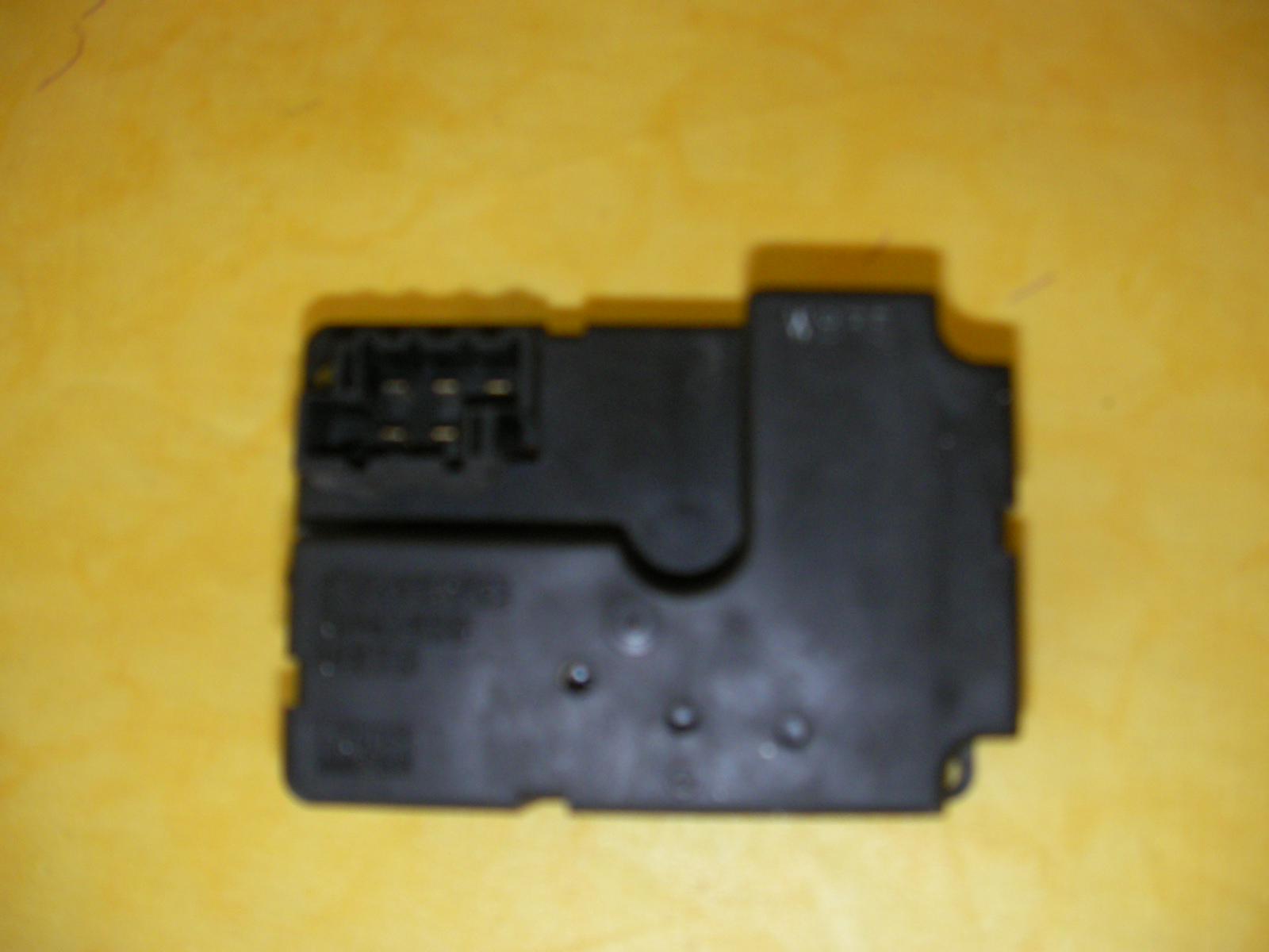

Posted 16 Mar 2009 · Report post salutare!am reusit sa il demontez! iata ce scrie pe el: 9142629 , 4970 ,w835 . i-am desfacut si capacul si inauntru e o placuta electronica si un angrenaj de rotite dintate. astept un sfat ,unde las putea gasi si cam cit ar costa. multumesc! Share this post Link to post Share on other sites
Posted 16 Mar 2009 · Report post Original si nou costa 760RON si ti-l pot aduce in 4 zile lucratoare... vezi daca il poti gasi la ceva dezmembrari. Share this post Link to post Share on other sites

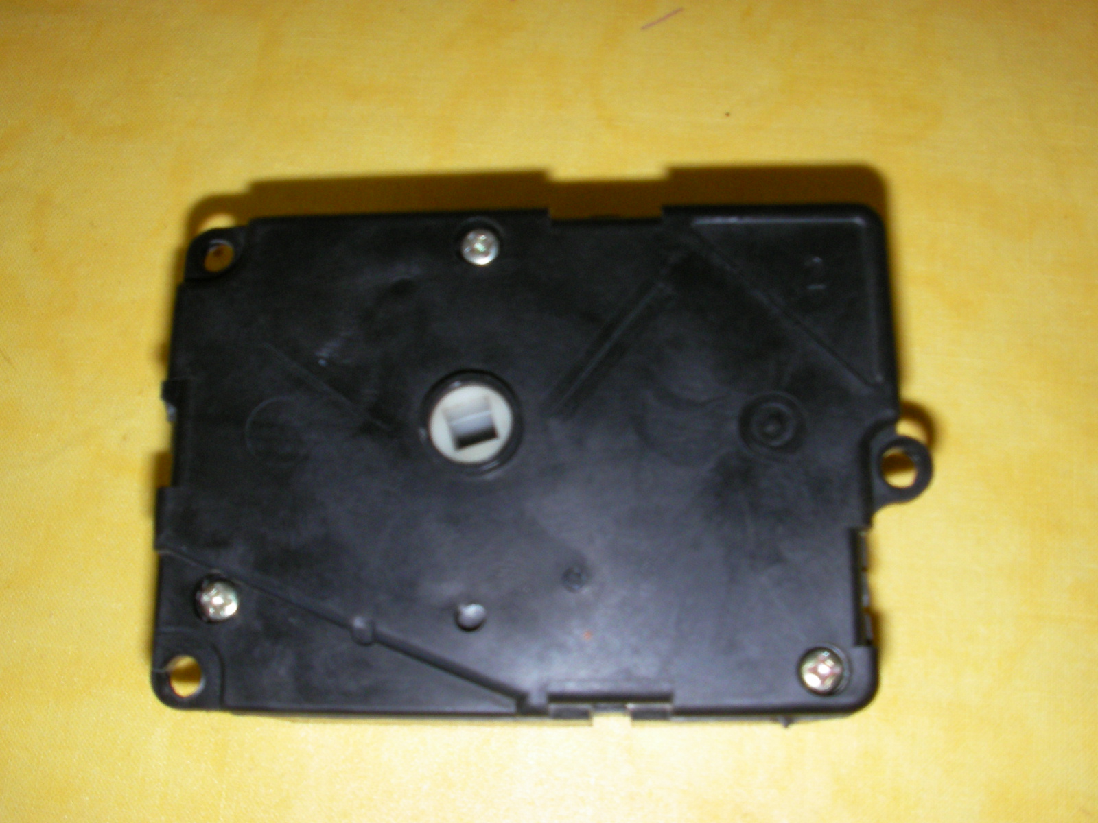

Posted 16 Mar 2009 · Report post iata si citeva poze cu el: Share this post Link to post Share on other sites
Posted 16 Mar 2009 · Report post acesta este individul? am demontat ceea ce trebuie? Share this post Link to post Share on other sites
Posted 16 Mar 2009 · Report post oameni buni va rog din suflet,spuneti-mi si mie ,pt linistea sufletului meu,acesta este releul pe care trebuia sa il demontez? multumesc mult de tot! Share this post Link to post Share on other sites

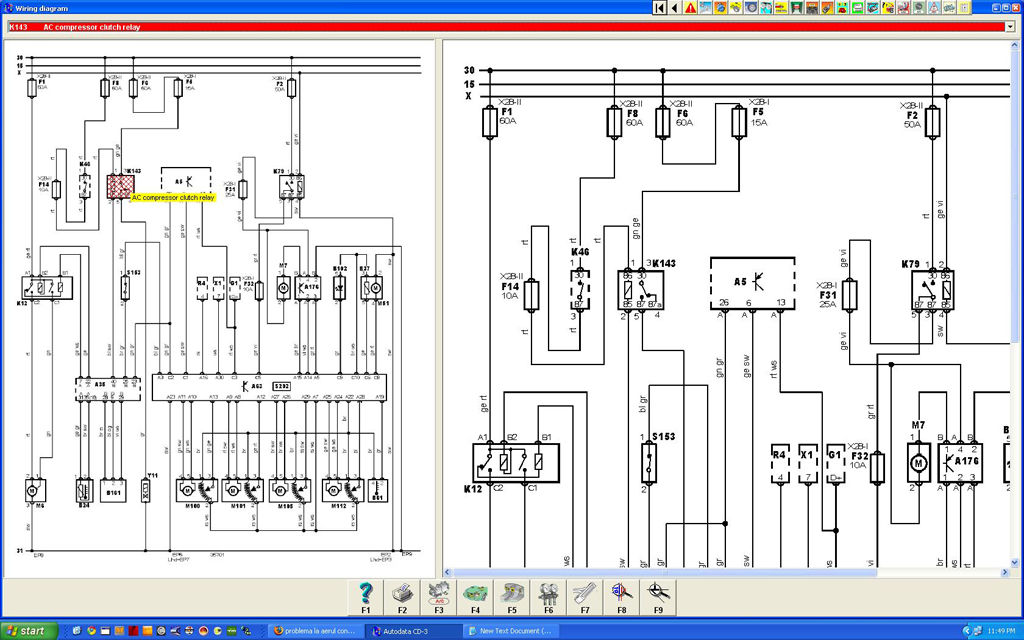

Posted 16 Mar 2009 · Report post eu nu am asa ceva la masina, pare un modul de comanda mai degraba decit un releu.Uite si niste scheme, poate te ajuta (sau pe mecanic/electrician). Am vazut ca ai 2 locasuri de sigurante, mai verifica odata. La S70, comanda compresorului o face senzorul de presiune joasa - cum ti-am spus (daca stii ca ai freon cit trebuie in instalatie si daca faci scurt la senzor si-ti pleaca compresorul - e dus switch-ul). Bafta. Share this post Link to post Share on other sites
Posted 18 Mar 2009 · Report post salutare,Midnight Caller,am si eu o intrebare pt tine,te rog:acel modul de comanda sau releu pe care lam demontat eu ,are vre-o legatura cu aerul conditionat? multumesc mult! Share this post Link to post Share on other sites
Posted 18 Mar 2009 · Report post Din cate vad, acela nu este un releu, ci un MOTOR ! S-ar putea sa fie unul din cele care comanda flapsurile de directionare a aerului, sau cel de la amestecul aer cald-aer rece ! Share this post Link to post Share on other sites
