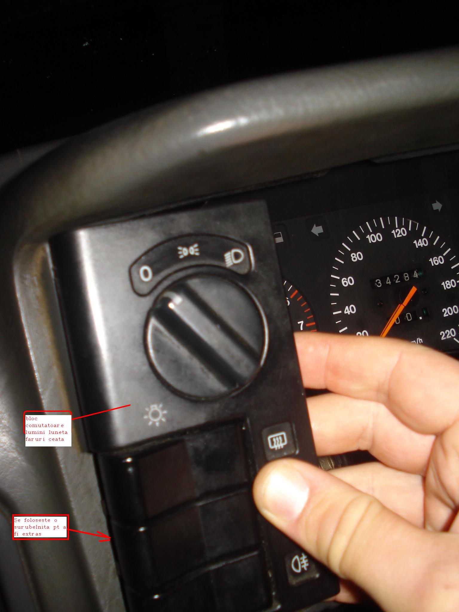

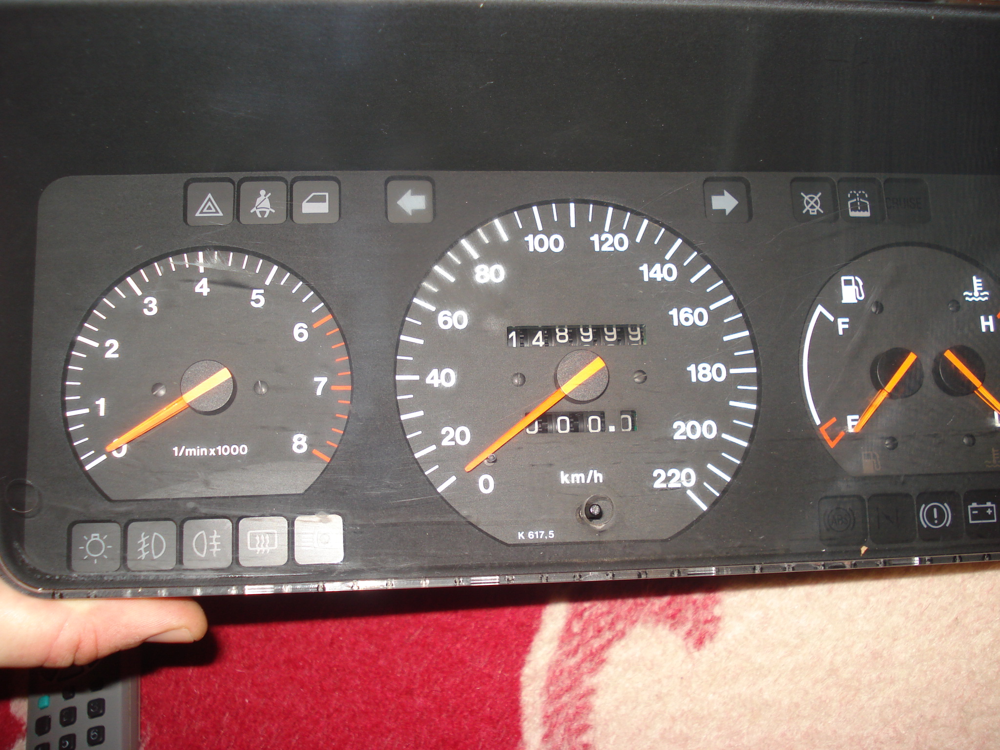

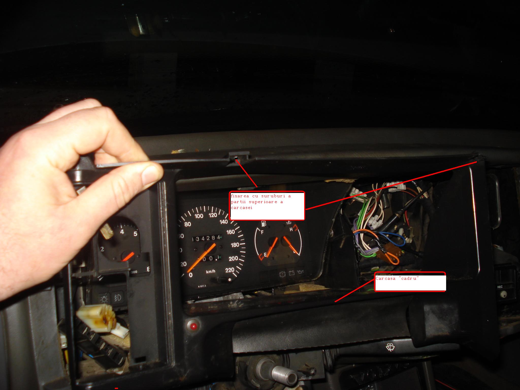

Se foloseste o surubelnita pentru a extrage panoul din stanga pe care sunt dispuse blocul de lumini,luneta ,farurile de ceta (iese f usor ,are doua lamele de fixare),urmeaza desfacerea celor 4 suruburi de fixare a carcasei care incadreaza panoul cu instrumente,se extrage carcasa,in prelabil se apasa parghia si se da volanul in pozitia cea mai de jos(eu pentru mai mult spatiu l-am demontat )

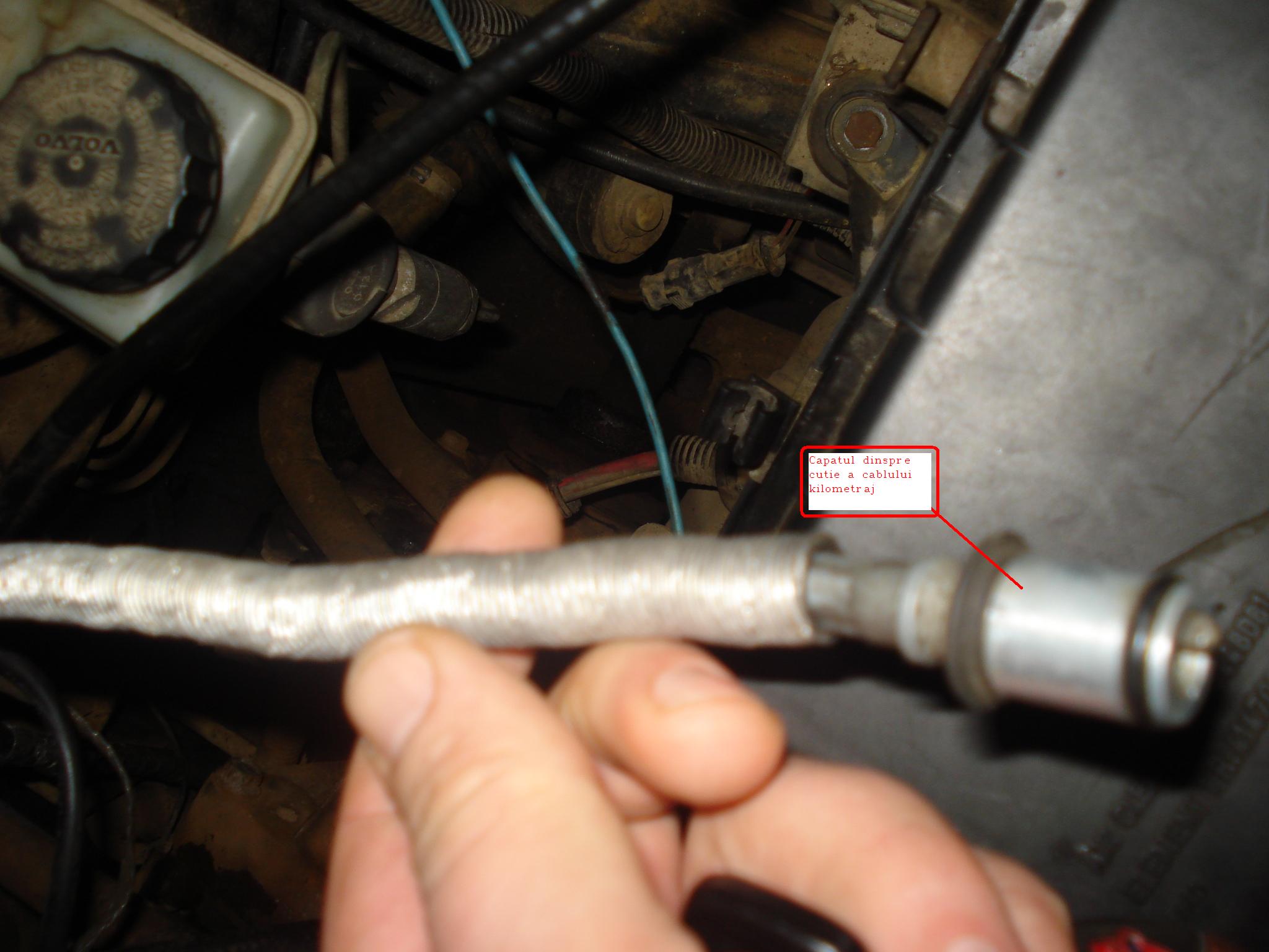

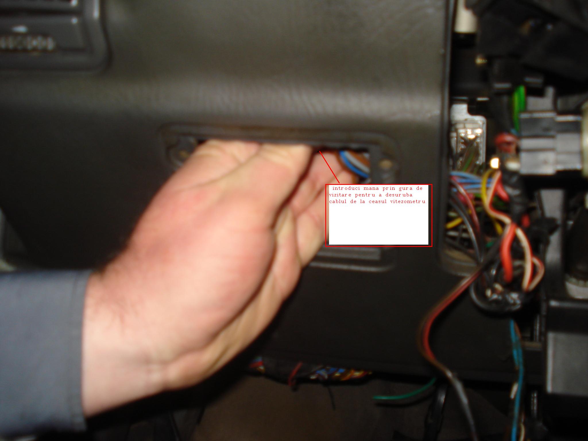

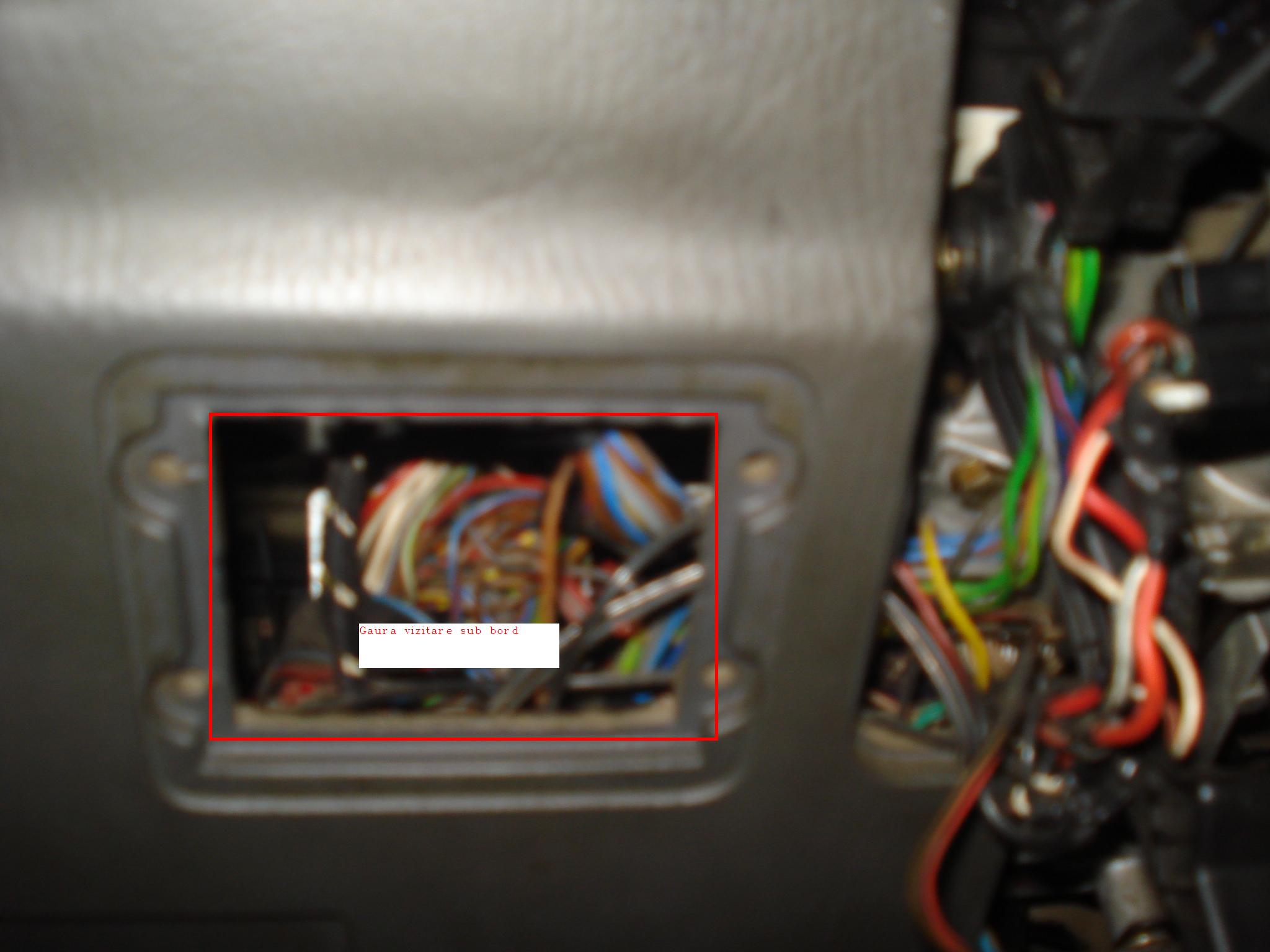

Vadisul recomanda apoi decuplarea cablului km de la cutie,eu am facut altfel:am dat deoparte capacul care acoperea gura de vizitare si am introdus mana pe acolo si rasucind spre stanga piulita cablului l-am eliberat.

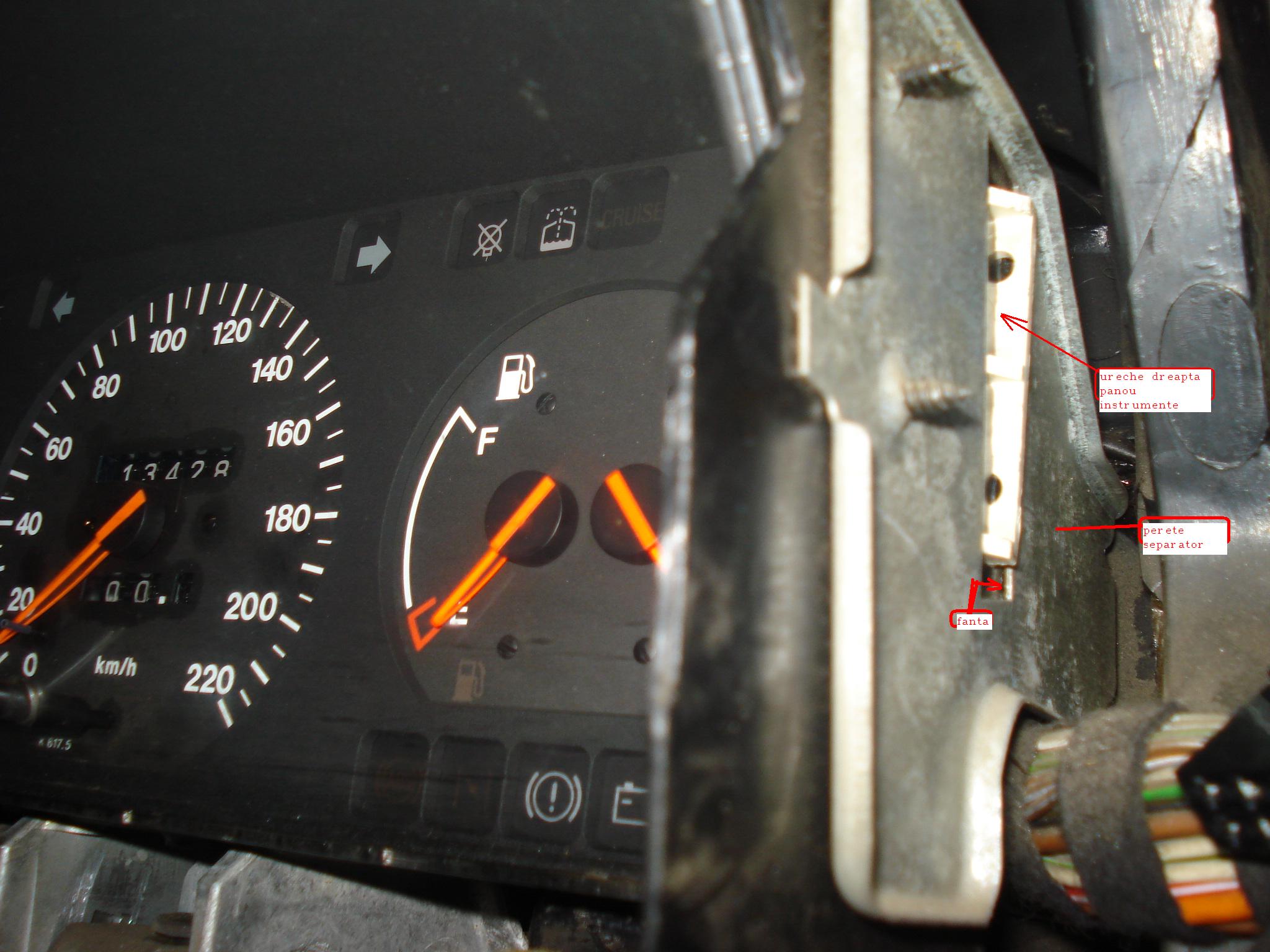

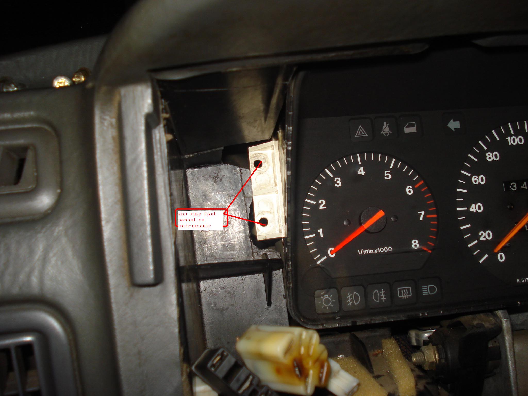

Acum icepe treaba mai delicata,intrucat urechea din stanga a panoului cu ceasuri e prinsa cu 2 suruburi ,dar urechea din dreapta e bagata intr-o fanta in peretele despartitor care separa partea din stanga bordului de cel din dreapta si atunci dupa desfacerea suruburilor din stanga trebuie tras usor in fata ,dar in acelasi timp catre stanga ,pentru a elibera urechea dreapta care se afla blocata in fata peretului separator.

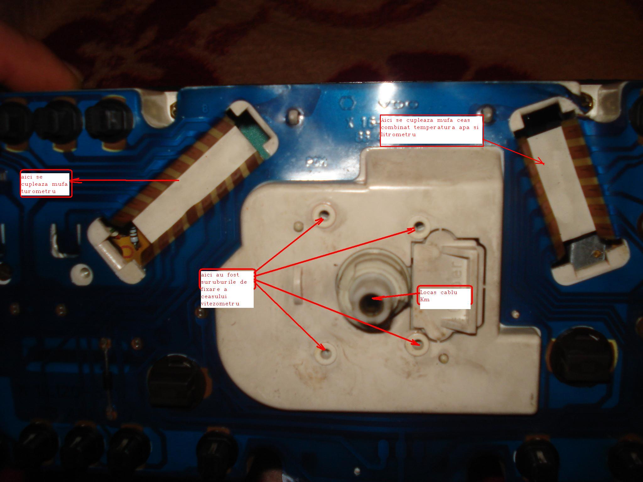

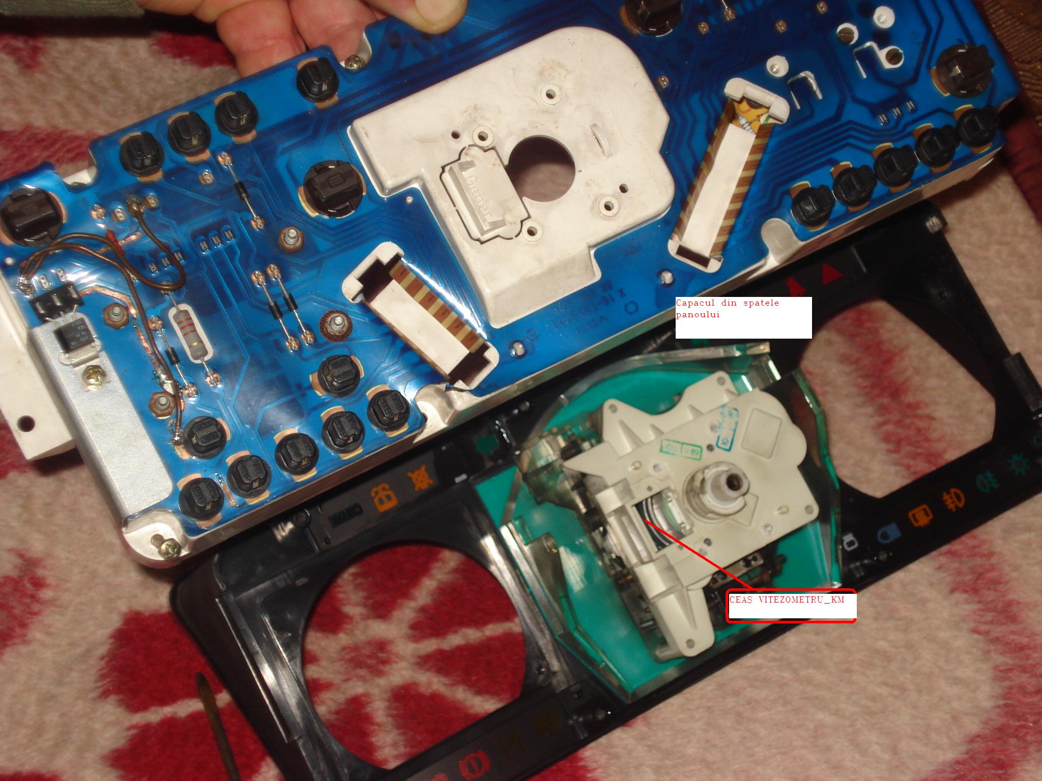

Odata miscat panoul de pe pozitie ,varati mana in spatele acestuia,dar cu mare atentie sa nu distrugeti folia pe care e facut intreg circuitul,si decuplati mufele de la turometru ,respectiv ceasul combinat

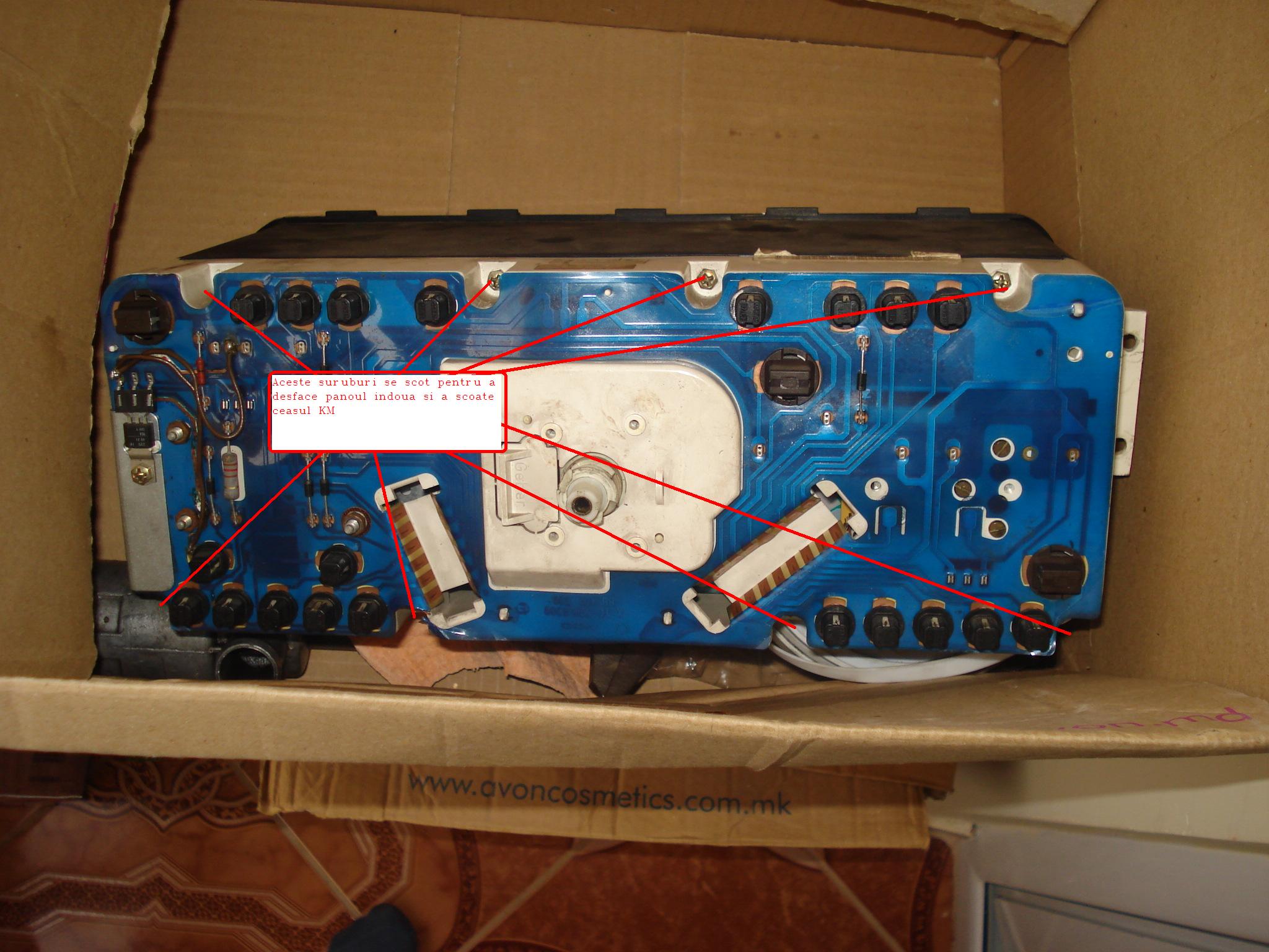

Zilele trecute am desfacut si eu un panou cu ceasuri.
Smecherii astia de la Volvo s-au prins ca e prea usor de umblat la seria 400 si la masina mea in loc de suruburile alea de pe spate... vreo 10 la numar, au pus numai torx-uri.
Am avut ce desface.  :D

Nu-mi fluctua pentru ca era vitezometrul defect,ci pentru ca motorul nu mergea corect,eu l-am inlocuit pentru faptul ca nu-mi indica nr de km parcursi.
Acum imi indica si pot avea control asupra inlocuirii consumabilelor uleiurilor si kitului distributie plus ca pot face consumul
