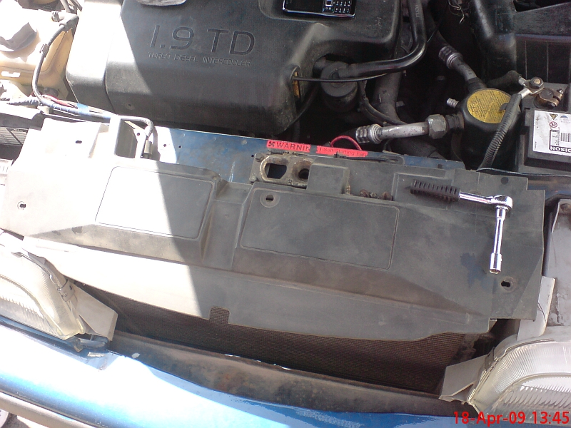

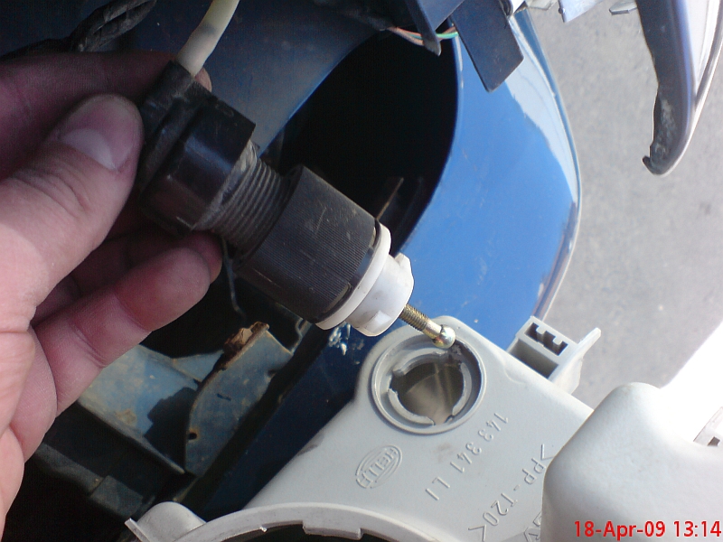

1.Se incepe cu scoaterea protectiei de plastic de deasupra radiatorului; poza 1
2.Se scoate "ochelarul de sub far";

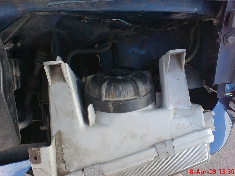

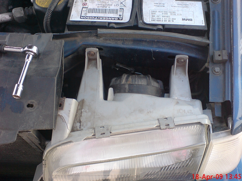

3.Se desfac suruburile de la far. Sunt 2 sus, 2 jos si unul in lateral spre radiator;
4.Se scoate semnalizatorul de pe sina, are un singur click inspre exterior;

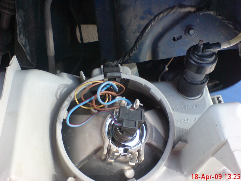

5.Se scot mufele de la bec si (daca aveti) prinderea de la reglajul farurilor;

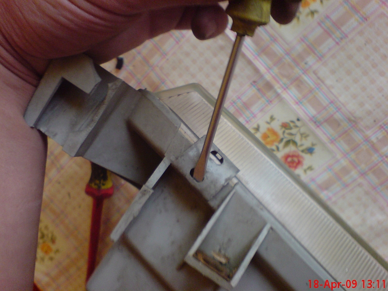

Pe o suprafata curata si neabraziva:

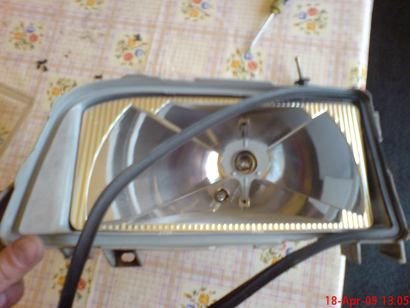

1. se scot clipsurile de la sticla de far. cu o surubelnita care se baga in locasul special; vezi foto
sunt 3 clipsuri sus, 3 jos si cate 2 in laterale
2. se scoate geamul de far si garnitura;

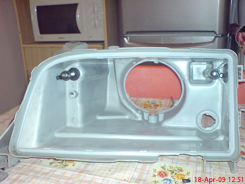

3. se elibereaza cu o surubelnita, usor si finut, cele 2 clipsuri care tin oglinda, in timp ce impingeti de spatele oglinzii. Prima oara cel de catre radiator.
Daca nu aveti f bun acces la ele mai slabiti din reglaje.
Atentie! Orice ati face nu atingeti oglinda, cu mana sau cu orice altceva!
Daca aveti nevoie sa tineti intr-o anumita pozitie pentru a o elibera din clipsuri, manevrati-o din spate. Daca nu scoateti becul, veti avea o priza mai buna.
Operatiunea de montare se face in sens invers. La remontarea sticlei pe far, se foloseste aceeasi manevra cu surubelnita.
