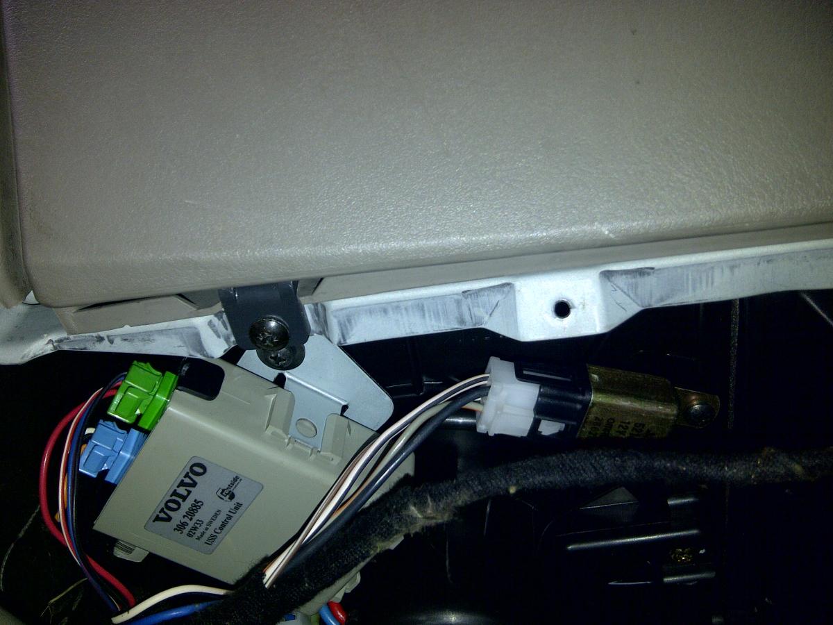

Salutare. Pana sa dau de topicul asta m-am apucat sa desfac consola cu butoanele-comenzi pentru AC, banuind ca de vina e potentiometrul. Acum...daca tot am dat-o jos ma ajuta cineva cu un sfat in masurarea lui. Am facut rost de un aparat de masura,dar nu am idee ce valori trebuie sa aiba. Probabil ca potentiometrul e ok, dar totusi daca tot m-am apucat , macar sa stau linistit ca nu el e de vina. La mine merge aeroterma in valuri pe pozitiile inferioare :-(
Multumiri
E tot de la driverul acela (tranzistor). Nu-ti mai bate capul cu potentiometul, ala ori merge ori nu merge.
Ok. O sa ma apuc sa il caut, avand in vedere ca am volanul pe partea cealalta :))

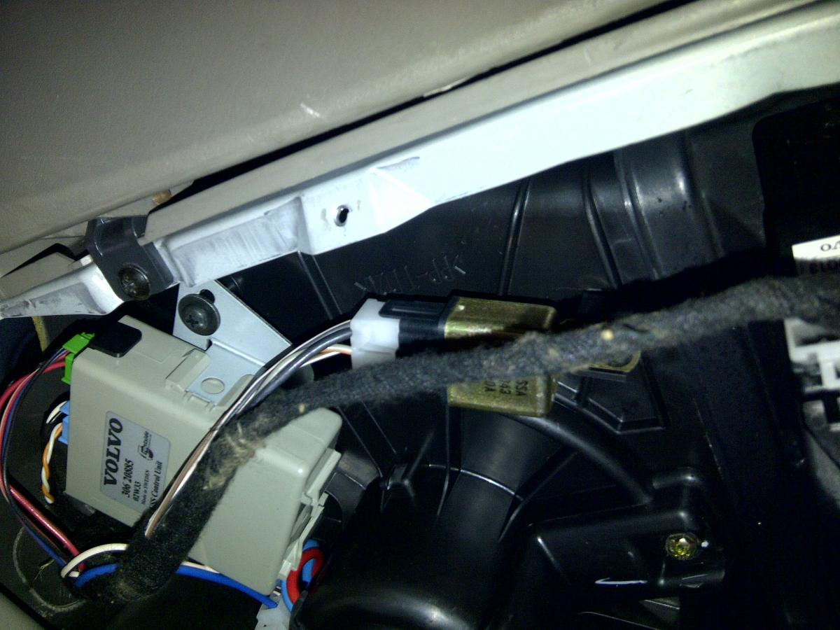

Nu cred ca reusesc sa il identific...am tras doua poze poate ma ajuta cineva si imi spune daca umblu bine unde umblu sau e in alta parte :(post-3108-0-05182400-1318589433_thumb.jppost-3108-0-32227000-1318589472_thumb.jp
L-am gasit intre timp :)
Vad ca pe o parte e tranzistorul, dar pe cealalta parte a radiatorului mai e o mica piesa(tot ceva de gen electronica, nu stiu daca dioda sau...cum i-o zice) Sa o schimb si pe aia?
Mersi
