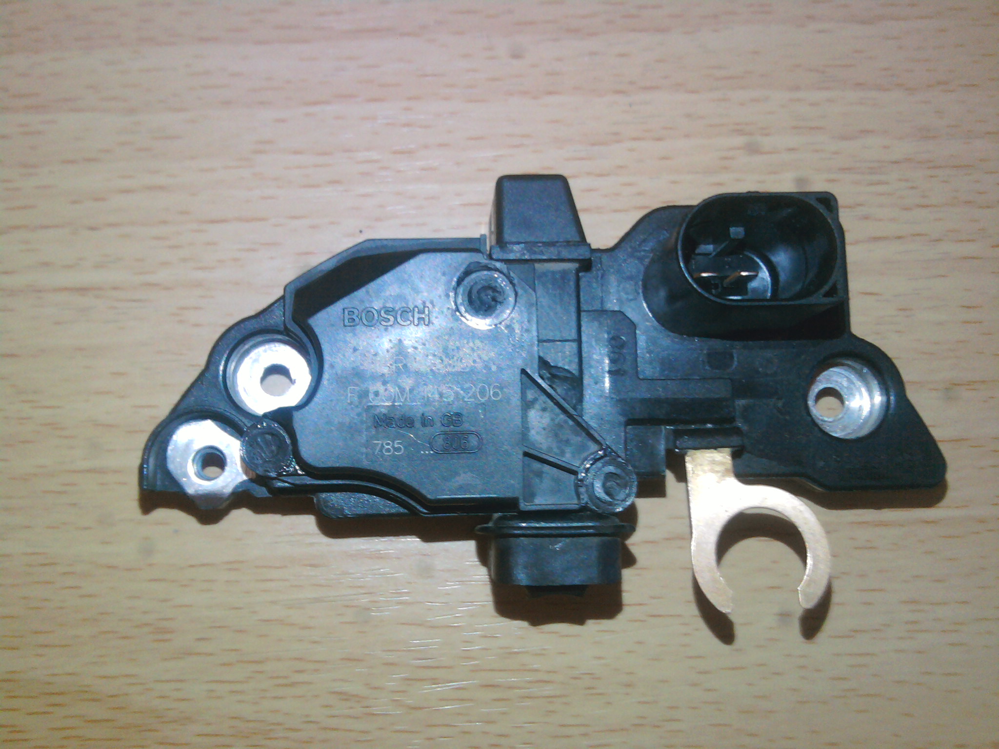

Posted 19 Sep 2010 · Report post am gasit e aceeasi problema, una dintre periile de la alternator mi sa ars firul ala de la o perie....nu stiu exact cum se numeste acea piesa...avx- mersi de raspuns, dar materialul e de calitate, e bosch Share this post Link to post Share on other sites
Posted 19 Sep 2010 · Report post am gasit e aceeasi problema, una dintre periile de la alternator mi sa ars firul ala de la o perie....nu stiu exact cum se numeste acea piesa...avx- mersi de raspuns, dar materialul e de calitate, e boschPentru putin...esential este faptul ca ti-ai rezolvat problema. Drumuri bune!avx Share this post Link to post Share on other sites
Posted 20 Sep 2010 · Report post multumesc de raspunsuri....am o alta problema, in primul rand acea piesa se numeste releu si am cautat pieza dupa cod si mi-a dat ca e pieza de honda civic si honda accord, nicidecum de volvo, cand am cautat de volvo mi-a dat altceva, nu seamana intre eleam atasat o poza cu releul meu,imi puteti spune daca e vb de acelasi releu pe care il aveti voi? Share this post Link to post Share on other sites
