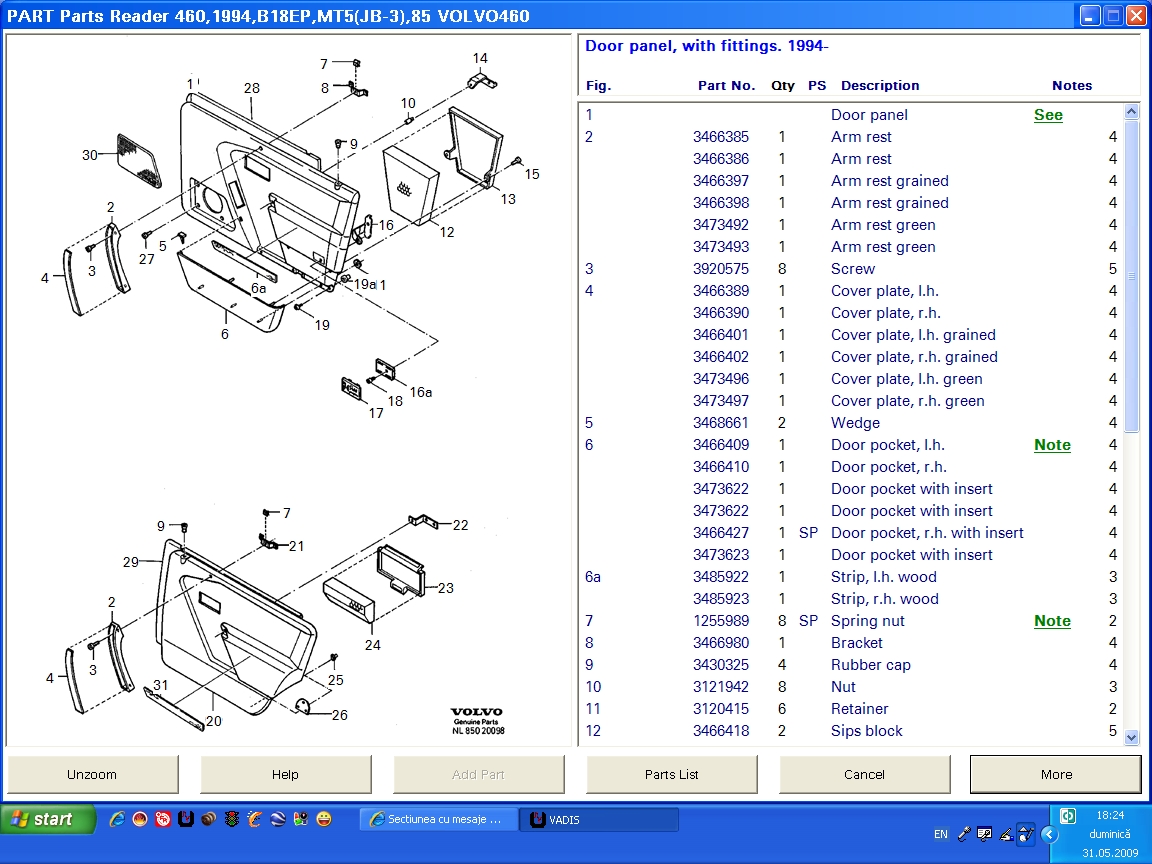

Pentru  @99couu.
Iti atasez un fisier din Vadis, care te va ajuta la demontarea fetelor interioare de usi. Celelalte informatii cu privire la butoanele de actionare le gasesti in acest topic "experimentate" de  Adi 2727
multumesc... am rezolvat desfacand placuta cu butoanele gemuri electrice de pe portiera... se scoate direct prin fata cu surubelnita..usurel... scos contactele.. curatzat cu servetel si apoi smirghel fin... merg impecabil....doar e VOLVO  ;D    acum...doar apas pe buton si  :bounce: curentul trece linistit pana la motoras care... :smileinbox: ridica geamul.... :occasion14: multumesc pt sfaturi
