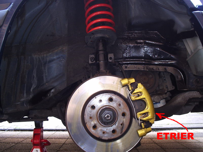

Pentru betty - asa arata un etrier (o imagine face cit o mie de cuvinte) :

@Matrixxx Aha, si e actionat de frana de picior, nu?
Da, frana de serviciu sau picior cum vrei sa ii spui. Acela e mecanismul principal al sistemului de franare, in el se afla pistonasele, in el se monteaza placutele de frana, el actioneaza pistonasele care imping placutele de frana si inclesteaza discul, etc.
