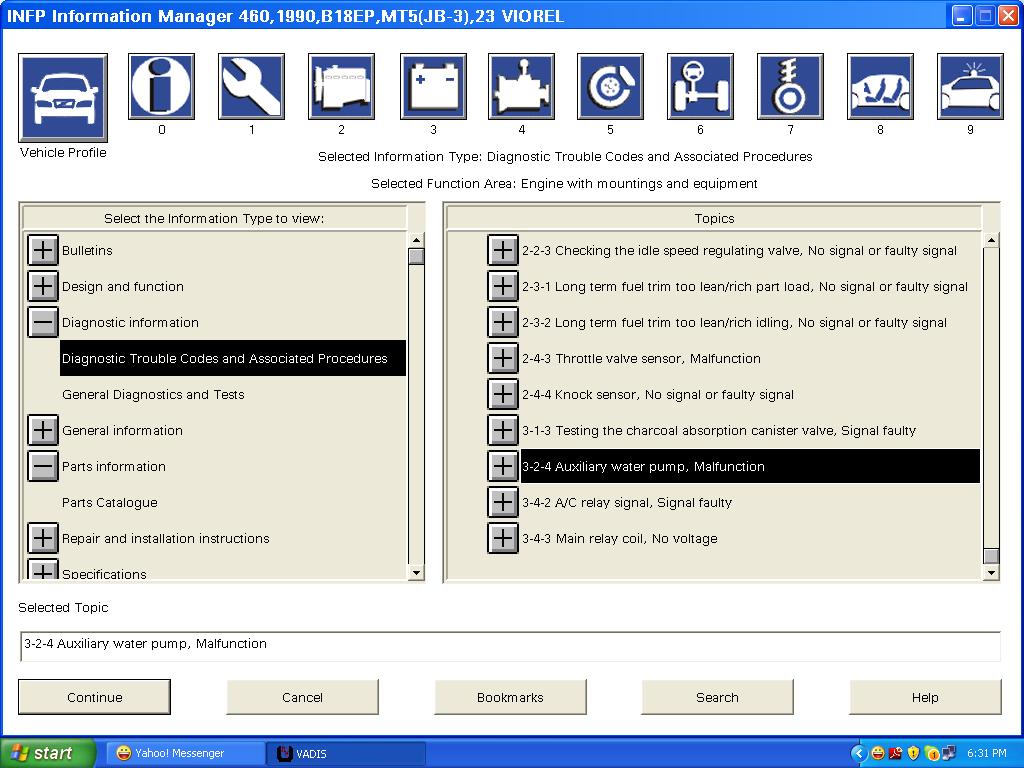

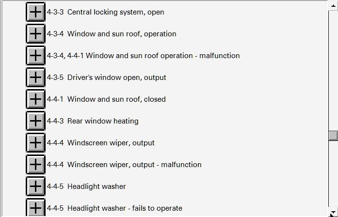

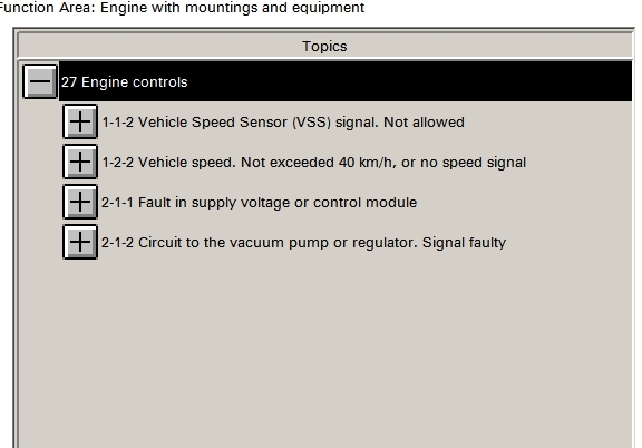

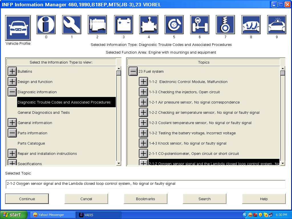

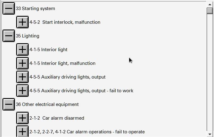

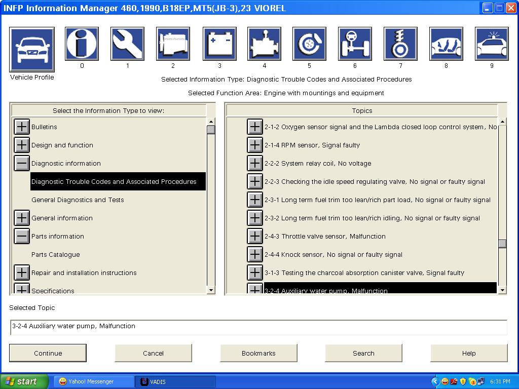

Am decis sa fac un topic separat cu codurile... ceva mai usor de citit si urmarit.
Lista se va mai actualiza. Daca mai are cineva informatii, sa ma contacteze pe PM si vom mai adauga date.
1.Codurile de la Pinul 1 si 7, in capturi;
2. Codurile de eroare motor in atasamentul "coduri_eroare_seria_200_400_700_800_900.pdf";
3. Instructiuni generale de folosire a autodiagnozei, in atasamentul "400 OBD folosire.pdf;
4. Coduri de eroare pentru motoare nonturbo, precum si instructiuni de rezolvare a unor probleme, cu introducere de cod - activare de componente, in atasamentul "TroubleshootingWithCodes-NonTurbo.pdf

Cele de la motor sunt in primul atasament... ala cu codurile de eroare pentru seria 200, 400, 700, 800 si 900.
Vezi ca e mai micut, chiar deasupra primei poze.  ;)
In afara de ala, restul sunt generale benzina/diesel.

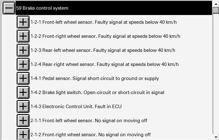

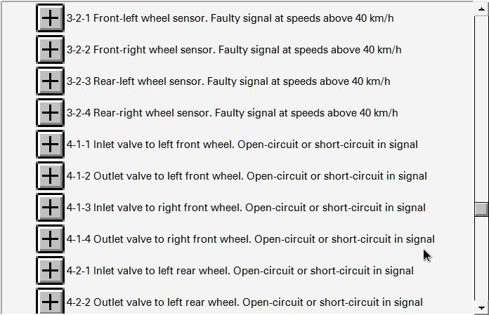

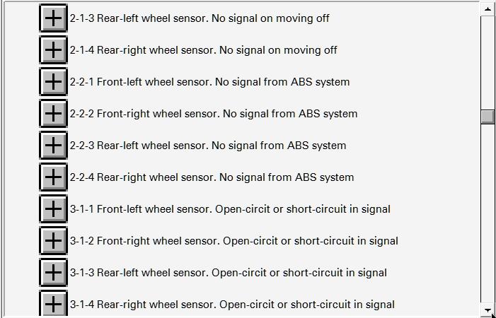

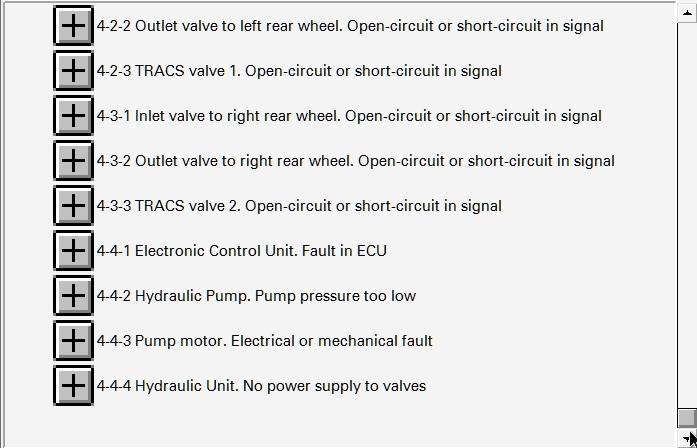

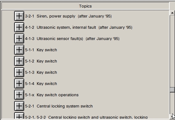

Am revenit cu codurile de eroare ABS.
Pin-ul 3...
Va urma si pinul 5. ...Pentru cine il are activ.  ;D
P.S. La pozele din primul post am scris "diesel" si nu era cazul. Sunt coduri generale!

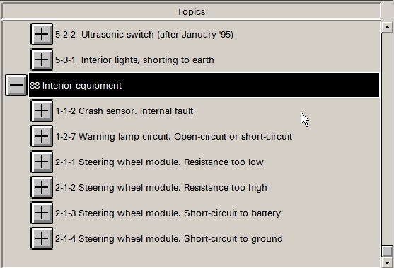

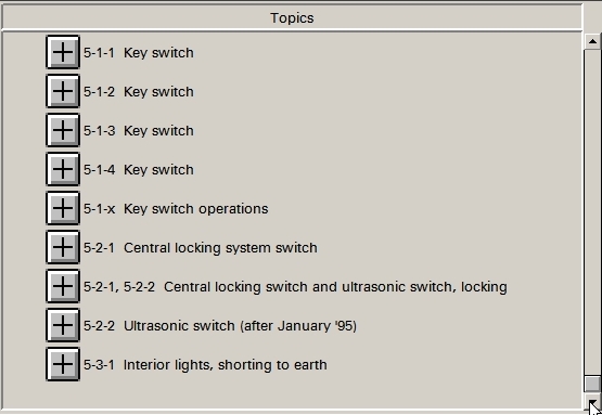

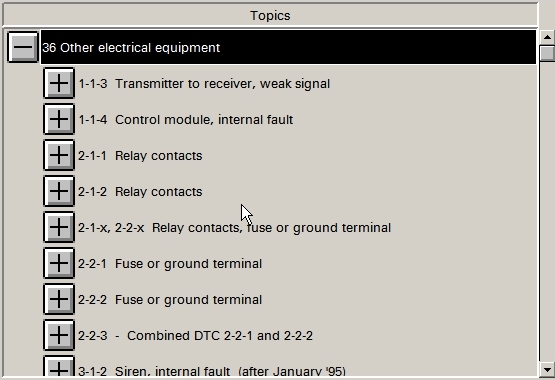

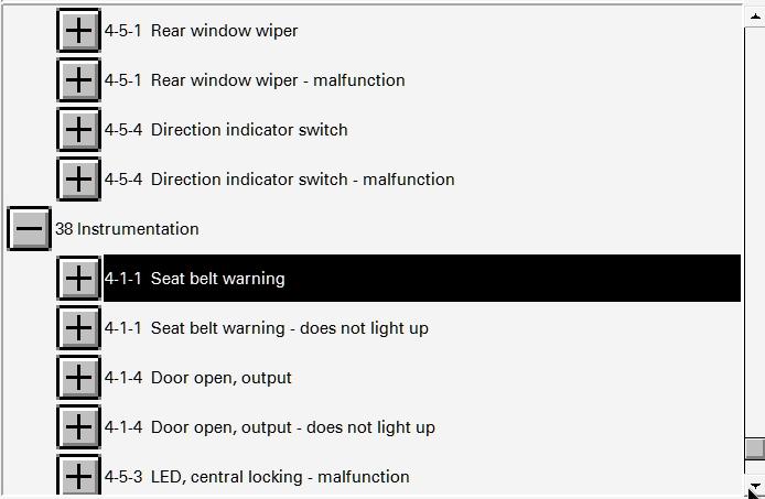

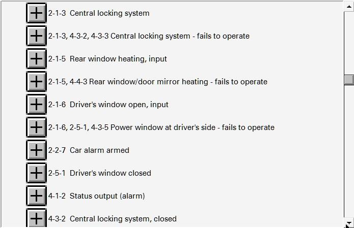

Pinul 5... ::)
Pin dedicat CEM III, folosit in special la 480.
CEM III este un calculator ascuns sub bord, in stanga, deasupra panoului cu sigurante.
...Face multe lucruri destepte. :)
Cam astea ar fi pin-urile de la seria 400.
Pin-ul 2 se ocupa de motor si este prezentat in "coduri_eroare_seria_200_400_700_800_900.pdf".
Succese!
