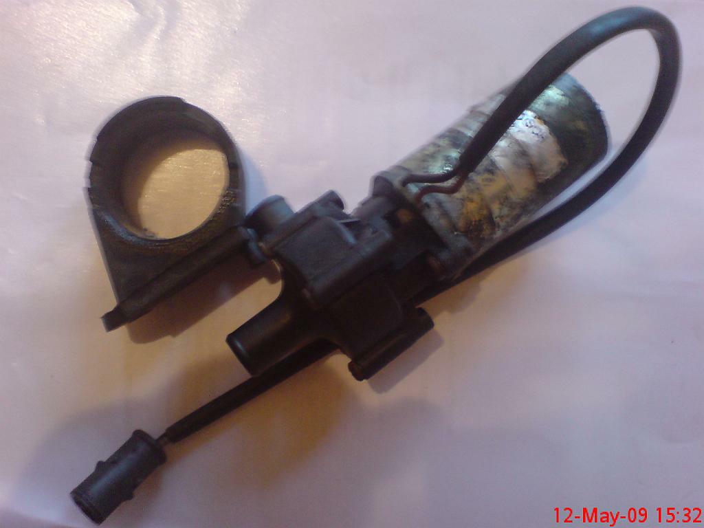

Stie cineva ce piesa e?

Am gasit-o prin gramada cu piese din bucatarie... ca pana la urma m-am hotarat sa fac curatenie.
Poate nu e de la seria 400... poate nici de la Volvo.
Daca stie cineva ce este, va rog anuntati-ma.

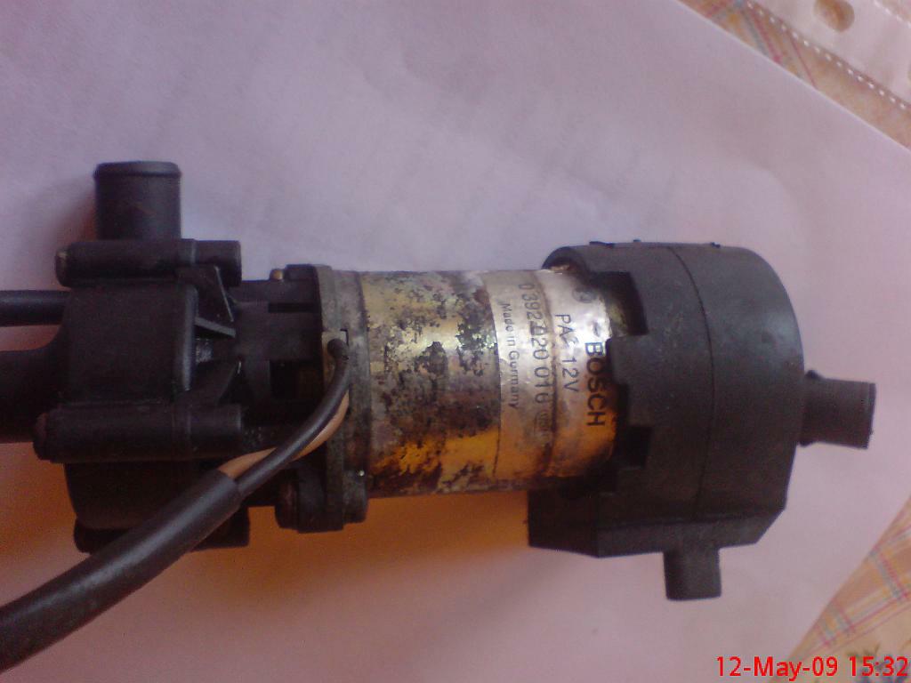

0 392 020 016 - pompa de apa,instalatia de incalzire independenta
Este pompa care-ti mai circula lichidul prin motor dupa ce-l opresti !
Pompa asta la mine circula apa prin turbina dupa ce am oprit motorul.
Eu la 460 nu am avut turbina, era motorul simplu B18 EP. este exact ce a spus Alex. Este o pompa electrica, ce are ca rol circularea lichidului de racire, atat in mers cat si dupa ce motorul a fost oprit.  Functioneaza doar atunci cand apa din motor ajunge la o temperatura ridicata (la ce temperatura si unde este termostatul ce o comanda ....nu mai stiu)

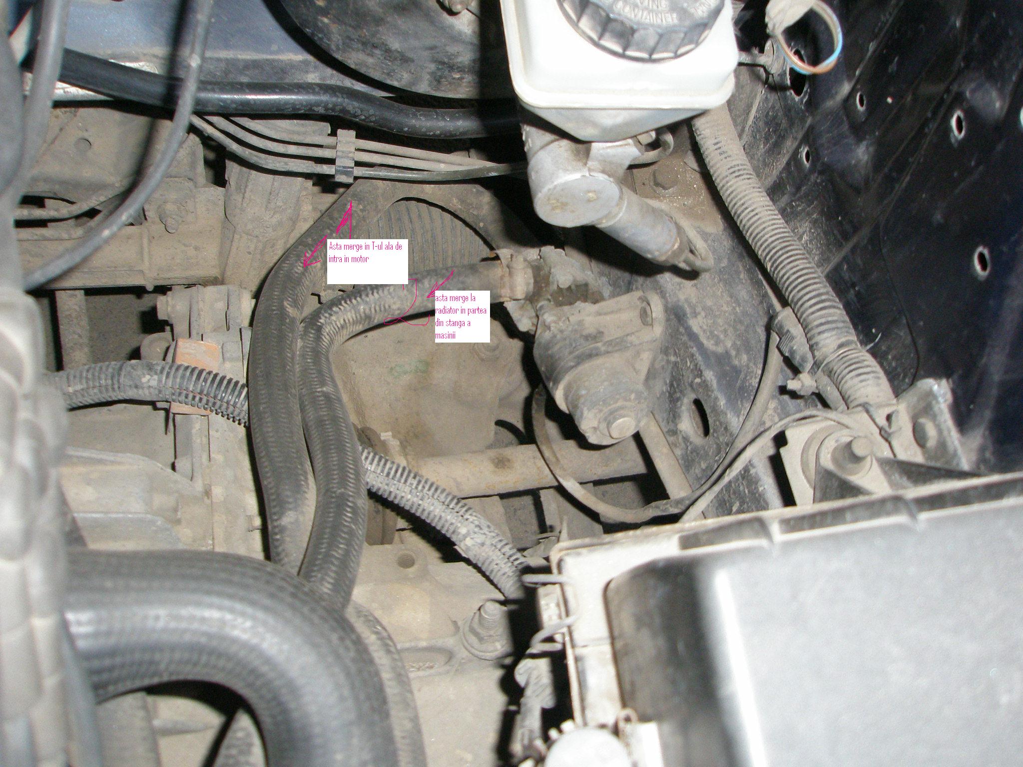

Dupa ce am cumparat masina, aveam o problema ca oprisem motorul si inca mai "bazaia" ceva, era aceasta pompita, care era situata undeva pe lonjeronul din stanga, sub pompa de frana
Si eu o am , dar demontata de pe masina  ;) . Vechiul propietar mi-a pus-o in brate spunind ca nu functioneaza . Am dat zilele trecute de ea si am probat-o la bateria masinii . SURPRIZA EMISIUNII - functioneaza  :D . Totusi de ce a fost demontata de pe masina ?

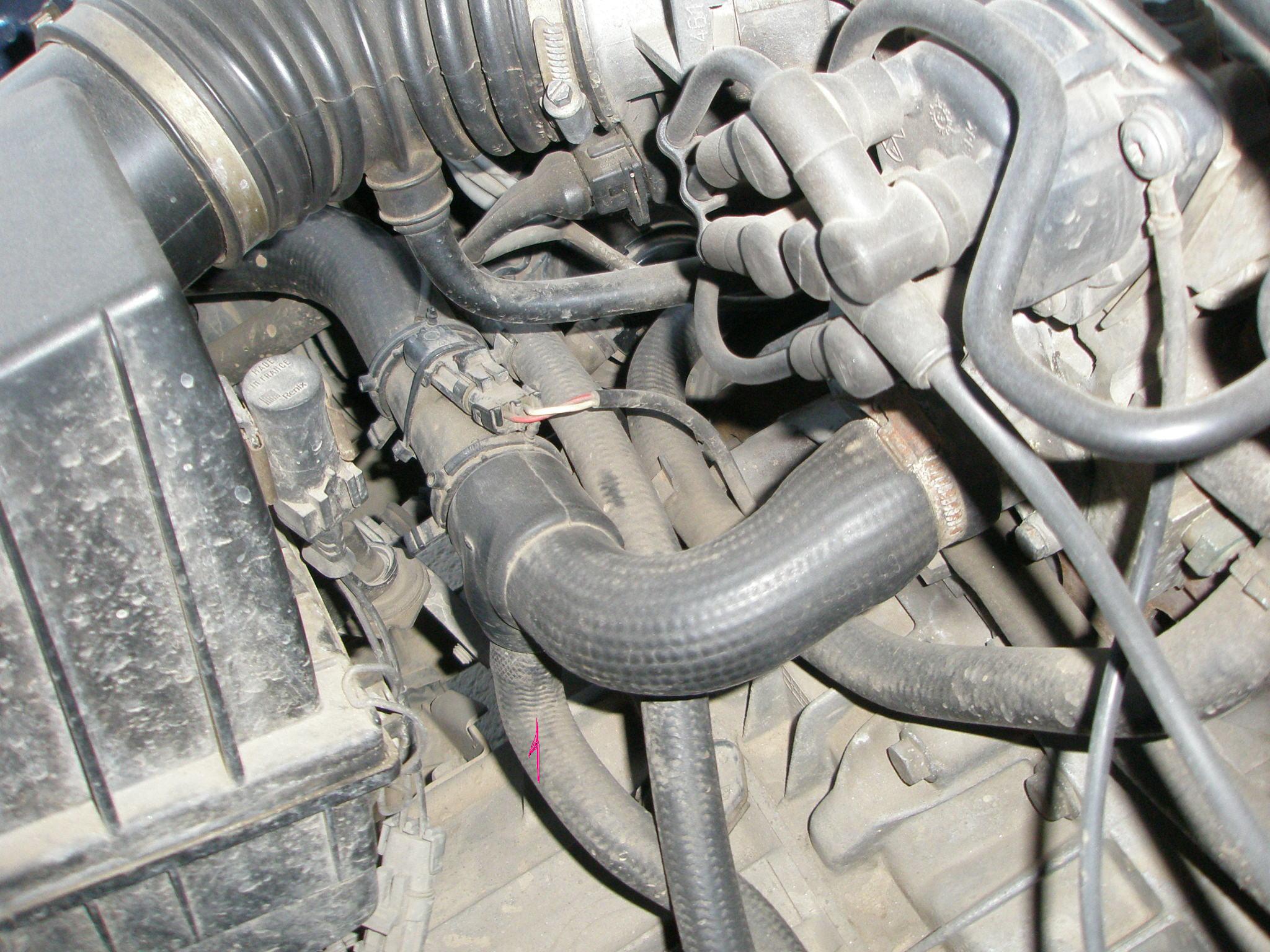

@VOLVO16  Parca ti-am trimis eu niste poze cu pozitia si furtunele care erau legate la ea.
Cum nu mai am 460, nu mai pot face alte poze....poate iti amintesti tu pe unde sunt pozele alea.
