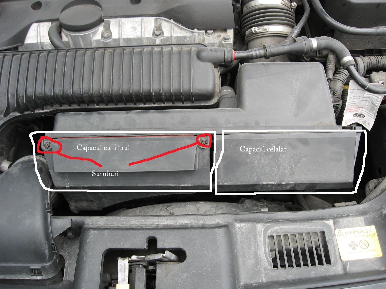

3 - Cum te uiti pe mijloc, exact dupa partea frontala vei observa o cutie lata cu 2 capace, din care cel din stanga are 2 suruburi.
4 - Se desfac cele 2 suruburi cu o surubelnita normala stelara.
5 - Se scoate capacul din partea dreapta tragand de el in sus, nu are nici un surub, are doar niste canale si necesita ceva forta sa il scoti afara, tragi de el in sus.

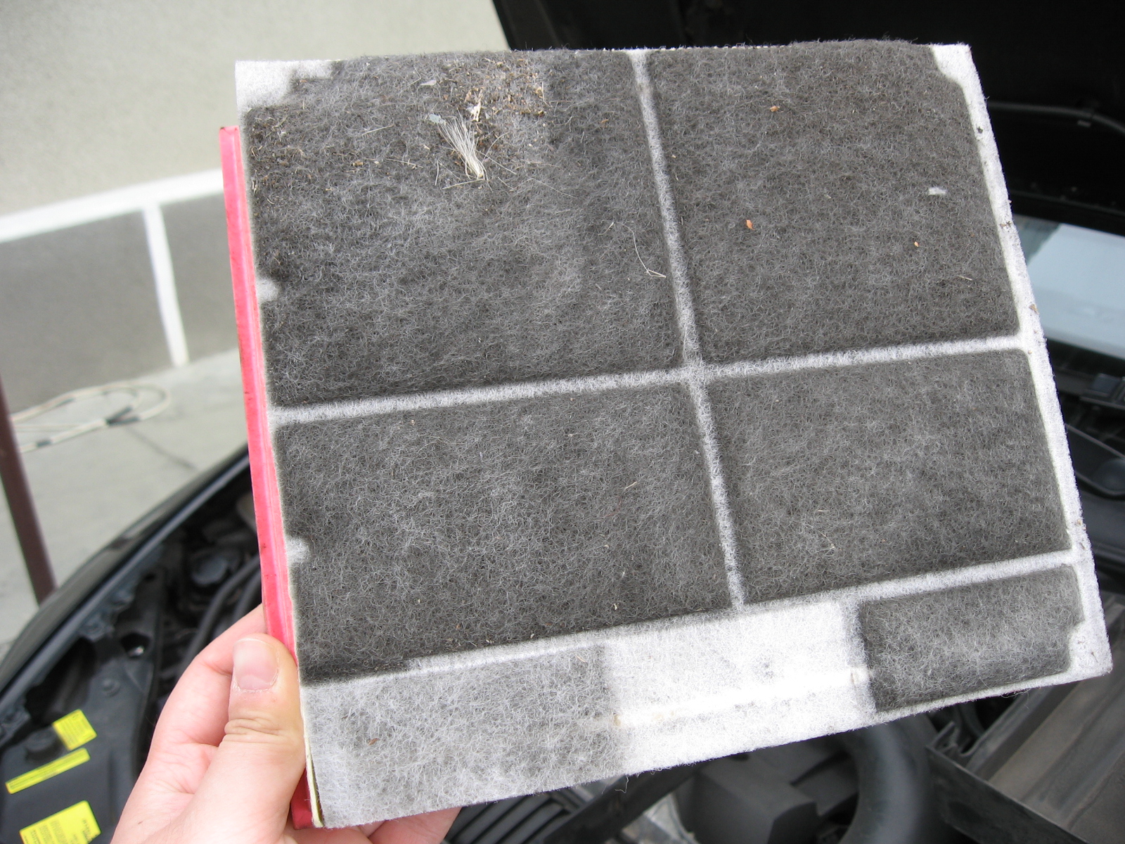

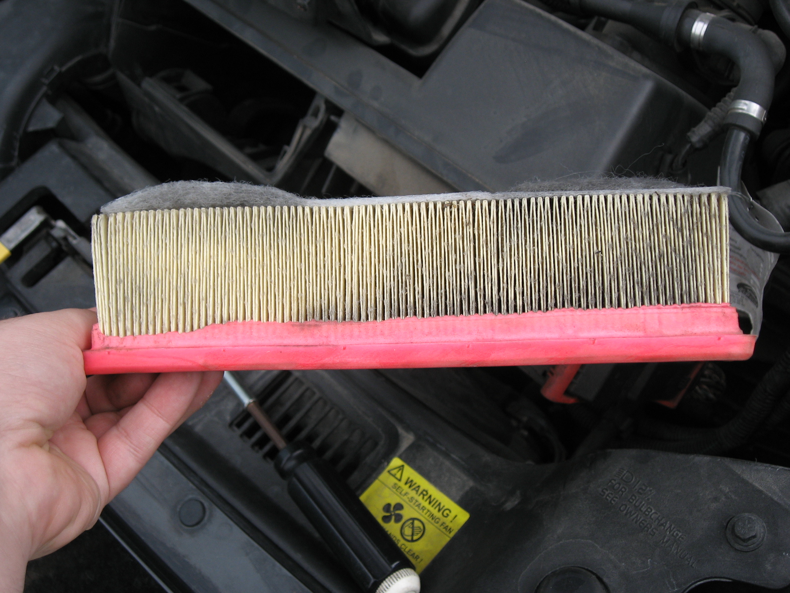

6 - La fel se procedeaza si ce capacul din stanga, cel la care ai desfacut suruburile, acela contine filtrul de aer, bagi degetele sub buza de deasupra si tragi de el in sus, putin in fiecare colt pana iese afara.

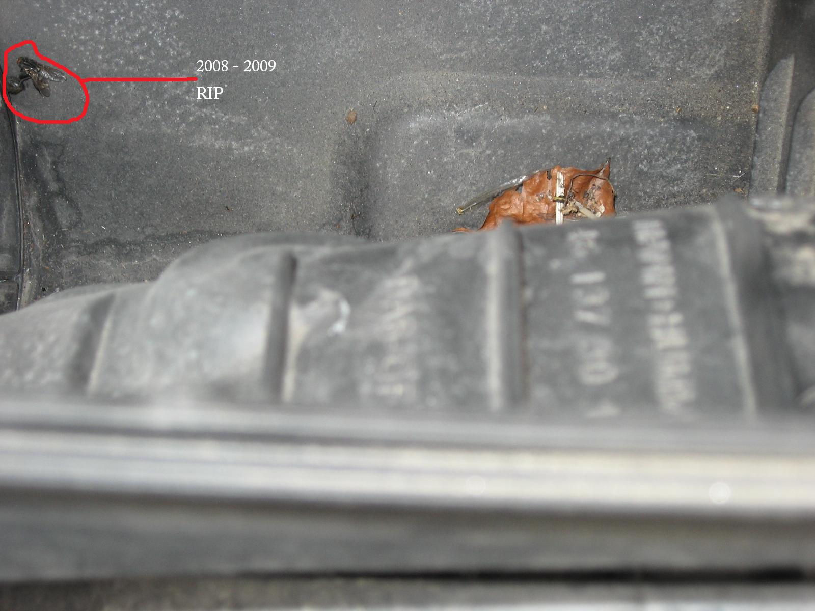

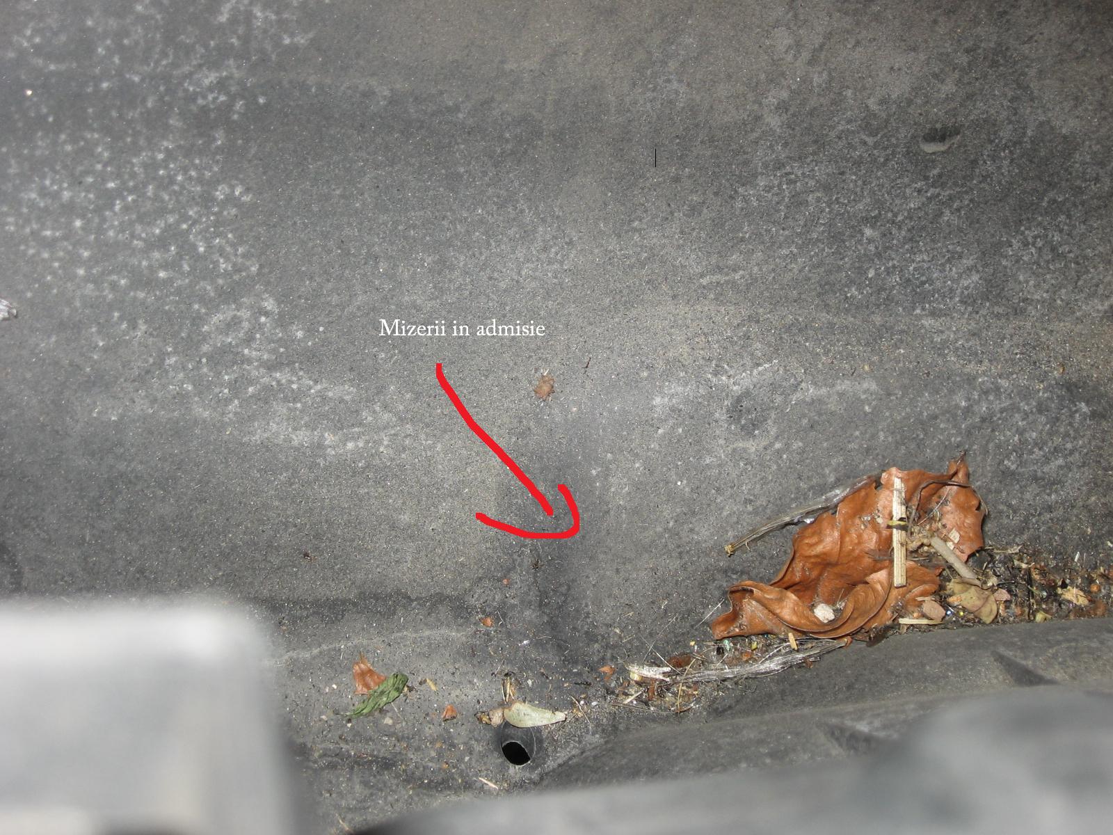

7 - Cam atat, bagi aspiratoru' in incinta filtrului si aspiri mizeriile de acolo, frunze, muste, insecte, paie, seminte, sau orice alta vegetatie sau fauna gasesti pe acolo :D :D.
8 - Scoti filtrul vechi din capac si pui unul nou sau il cureti pe cel vechi dar e foarte important sa il schimbi totusi, nu costa mult iar de curatit in afara de mizeria mare nu prea mai poti sa il curati, eu am dat cu el de un stalp si tot iesea praf din el ori de cate ori dadeam, pana m-am saturat si l-am pus la loc. :D. O sa le schimb cat de curand.
Filtrul se baga sa fie cu scrisul in partea de sus.
