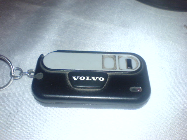

Ce baterii folositi la telecomanda inchiderii centralizate ? Mai exact numarul , tipul si voltajul bateriilor . Nu am reusit sa gasesc nicaieri informatii . Pentru moment eu am 4 baterii AG-8 de 1,5 V . Pe masura ce se descarca bateriile trebuie sa fiu cam la 0,5 m de masina pentru a o deschide ( las ca nici cind sunt noi nu deschide de la mai mult de 3 metri  :D ). Inchiderea centralizata e de tipul GUARD ALARM 1 ( cea de pe 850 ) .
Poze cu telecomanda pt cine are acest tip .
"Ignorati"  ;) sigla VOLVO . E o placuta atasata de pe alta telecomanda . Pe cea originala doar scria VOLVO .

Salut . Telecomanda este identica cu cea din poza mea ?
Este. Le am pe telecomanda de vreo 2 ani jumate (sper sa nu ma lase subit).
