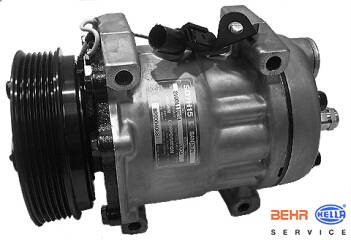

Posted 14 May 2007 · Report post Denumire: Compresor, climatizare Restrictiile producatorului:Sanden / Identificare compresor:SD7H15 / pt. numar OE:8601961 / Vehicule legate:MITSUBISHI CARISMA (DA_) 1.9 TD 10/96 - 09/00 66/90 1870 F8QT hatchback MITSUBISHI CARISMA limuzina (DA_) 1.9 TD 10/96 - 09/00 66/90 1870 F8QT limuzina VOLVO S40 I (VS) 1.9 TD 07/95 - 08/99 66/90 1870 D 4192 T limuzina VOLVO S40 I (VS) 1.9 DI 03/99 - 07/00 70/95 1870 D 4192 T2 limuzina VOLVO S40 I (VS) 1.9 DI 07/00 - 12/03 75/102 1870 D 4192 T4 limuzina VOLVO S40 I (VS) 1.9 DI 07/00 - 12/03 85/115 1870 D 4192 T3 limuzina VOLVO V40 combi (VW) 1.9 TD 07/95 - 08/99 66/90 1870 D 4192 T combi VOLVO V40 combi (VW) 1.9 DI 03/99 - 07/00 70/95 1870 D 4192 T2 combi VOLVO V40 combi (VW) 1.9 DI 07/00 - 75/102 1870 D 4192 T4 combi VOLVO V40 combi (VW) 1.9 DI 07/00 - 85/115 1870 D 4192 T3 combi Share this post Link to post Share on other sites
Posted 14 May 2007 · Report post Intre timp am descoperit ca nu numai cuplajul e de vina. E distrus si inauntru compresorul! Deci trebuie tot, dar oricum doar asa gaseam. L-am dus inapoi pe cel de Laguna si am luat unul de Citroen Xantia care are acelasi cuplaj dar sistem de prindere diferit. Am fost cu amandoua la un mecanic care se ocupa doar cu aer conditionat si compresoare. Zice ca daca ar fi doar cupla ar merge imbinate sa iasa unul bun fara probleme, dar daca e inauntru zice ca e foarte complicat si nu prea ar vrea sa se bage, si daca ar incerca zice ca ar dura o zi intreaga, si tinand cont ca rezultatul nu ar fi garantat parca nici mie nu-mi suna prea bine. Speram sa gasesc maine prin Bucuresti unul dar vad ca nu prea sunt sanse. Este in Iasi o firma de dezmembrari care poate sa-mi aduca dar cer 350E si nu vor sa lase deloc la pret. Cineva mi-a sugerat sa vb. cu un sofer care face curse Ro-Italia si sa-mi cumpere unul de la dezmembrari din afara ca 'cica ar fi foarte ieftine si se si gasesc usor. Deocamdata inca mai sper sa gasesc unul pe la noi la un pret bun si sa nu fiu nevoit sa dau 350E sau chiar mai mult. Multumesc pt ajutor. Share this post Link to post Share on other sites

Posted 29 May 2007 · Report post Revin in sfarsit spre a incheia acest topic! Totul s-a rezolvat! Saptamana trecuta am reusit sa gasesc un compresor in Focsani dupa zeci de telefoane in vreo 7 judete si vreo 2 saptamani. Compresorul e de pe un Mitsubiushi Carisma din '98 si se potriveste perfect. L-am primit prin curierat si a costat 500lei + 60 lei transportul. Ieri am reusit sa si reumplu instalatia cu freon (din fericire era intacta, fara vreo spartura sau altceva) ceea ce a mai costat 150 lei. Asadar : schimb de ulei + filtre ulei si aer + cuzineti + compresor AC + freon = ~ 1500 lei. Dupa indelungi asteptari am in sfarsit masina in regula si pot spune ca merge mai bine ca inainte. Va multumesc tuturor celor care m-au sfatuit si ajutat in tot timpul asta! Share this post Link to post Share on other sites
