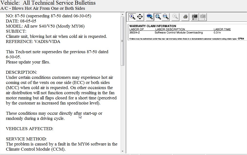

O intrebare pentru toti cei care au avut probleme cu clima asemanatoare cu a mea ? Din ce an sunt masinile voastre ?

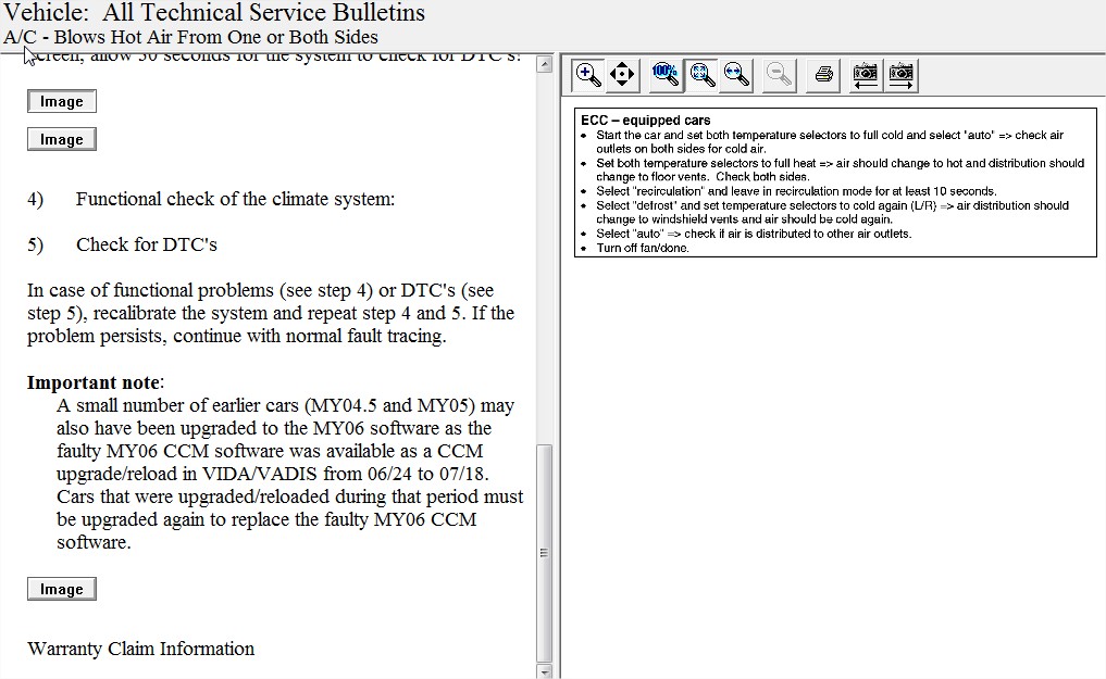

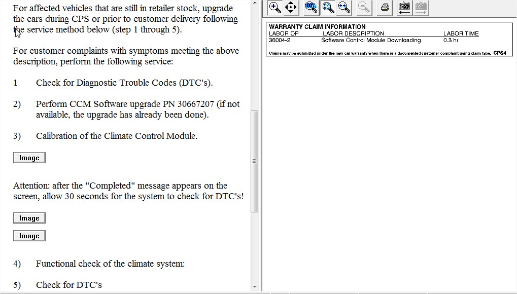

Am gasit un TSB de la Volvo in care se expune exact aceasta problema si totul e de la un mic bug in software la anumite masini pana in 2007 parca, se rezolva cu un mic update de soft.
Exista un interval de serii a caror masini sunt afectate de acest bug, a mea e exact in acel interval, si se rezolva printr-un update la soft, am si part number-ul lui.
Ia spuneti aveti cumva masinile pana in 2007 ?
Exact aceeasi problema ca @JameL o am si eu.Pana la urma la ce trebuie sa ma uit?
P.S: Roberto a mea e din 2003.
@Danutzz nush ce sa spun, probabil sa fie aceasi eroare de soft ca si la S40\V50, am sa caut dupa asemenea TSB si la S80 maine.
Uitati aici TSB-ul cu problema noastra :
Se pare ca rezolvarea e un upgrade de soft cu part-number-ul PN30667207, am sa trimit un e-mail in Ungaria sa vad cat face acolo.
