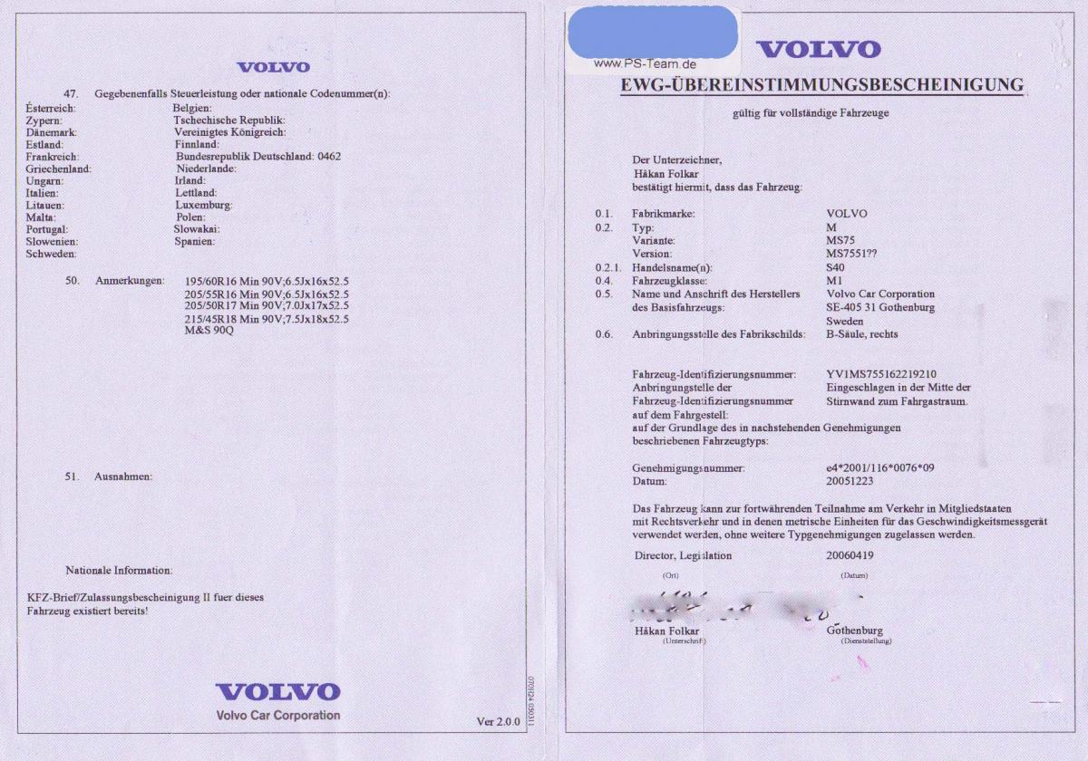

masina e omologata pe o plaja a diametrelor exterioare a rotilor si pe o plaja a latimii pneurilor.
nu poti iesi din aceasta plaja. orice schimbare a jantelor si a pneurilor care se incadreaza in aceasta plaja e admisa, celelalte, nu.
orice dealer de automobile are dosarul de omologare al oricarui tip de vehicul pe care il vinde. (sau e obligat sa il aiba )
cereti de la dealer fisa de omologare si prezentati-va cu ea la rar. rar-ul e OBILGAT sa treaca in talon aceste limite !
Edited by iulirx
In cazul meu la asta te referi ca fiind fisa de omologare?
post-1859-0-78859900-1316983559_thumb.jp
