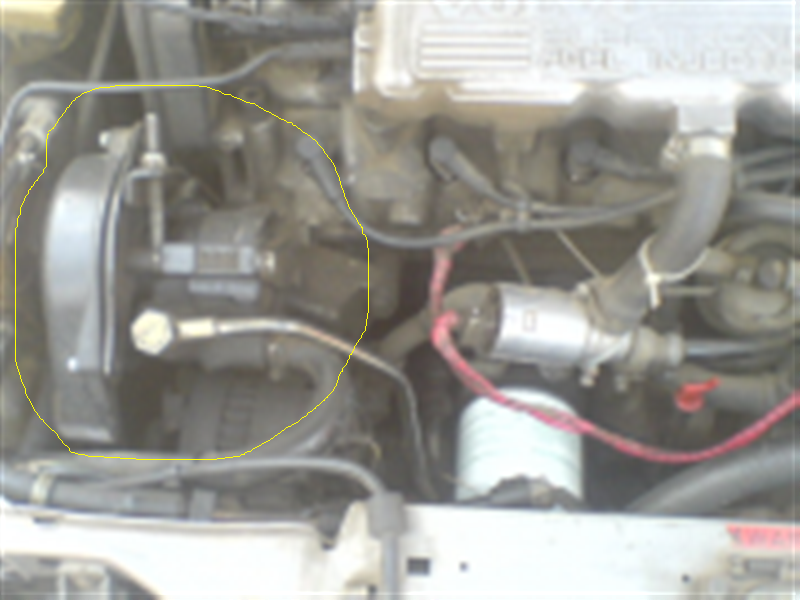

Posted 26 May 2009 · Report post Pt. @kuky - ce e incercuit cu galben e pompa de servo Share this post Link to post Share on other sites
Posted 26 May 2009 · Report post ms Volvo16...mare domn...sper sa fie tot acolo si a mea...nu de alta da am vazut ca motoru tau ii de volvo...al meu e de renault... Share this post Link to post Share on other sites
Posted 26 May 2009 · Report post Afara-i vopsit gardul , inauntru leopardul . Stai linistit ca si al meu e "de firma" Share this post Link to post Share on other sites
Posted 26 May 2009 · Report post oh da:))...tare faza promit...dar totusi da-mi si mie un pont poate poate crede cineva si o pot vinde destul de bine:D Share this post Link to post Share on other sites

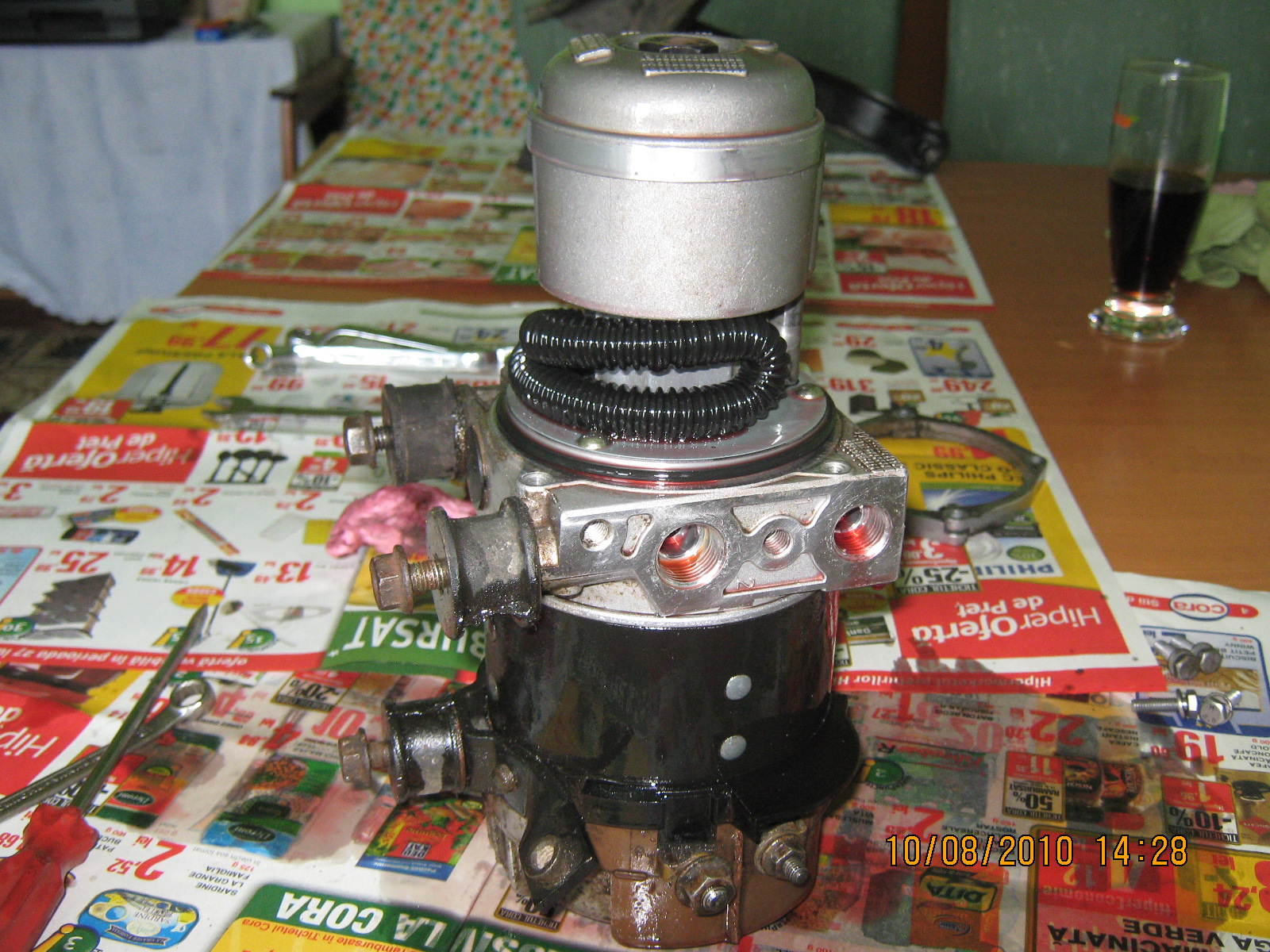

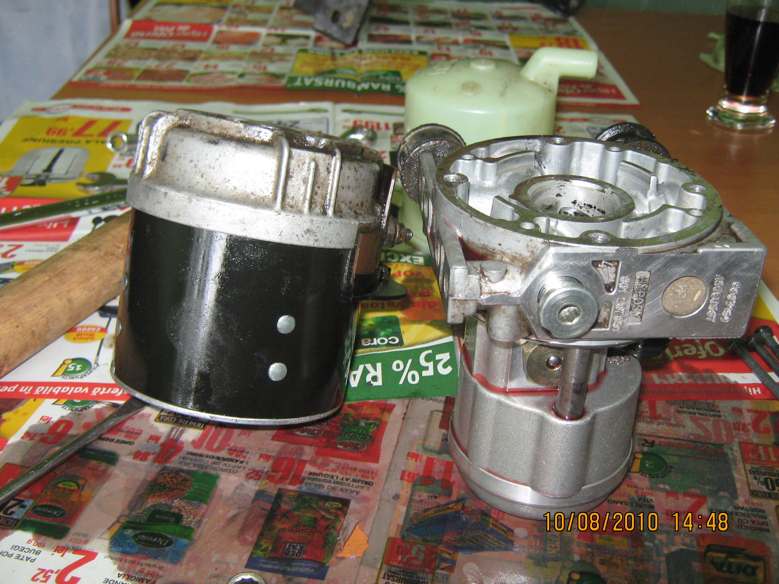

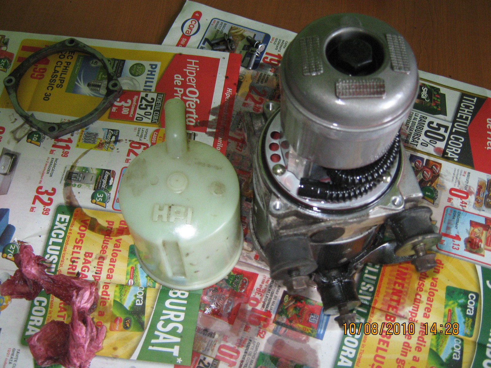

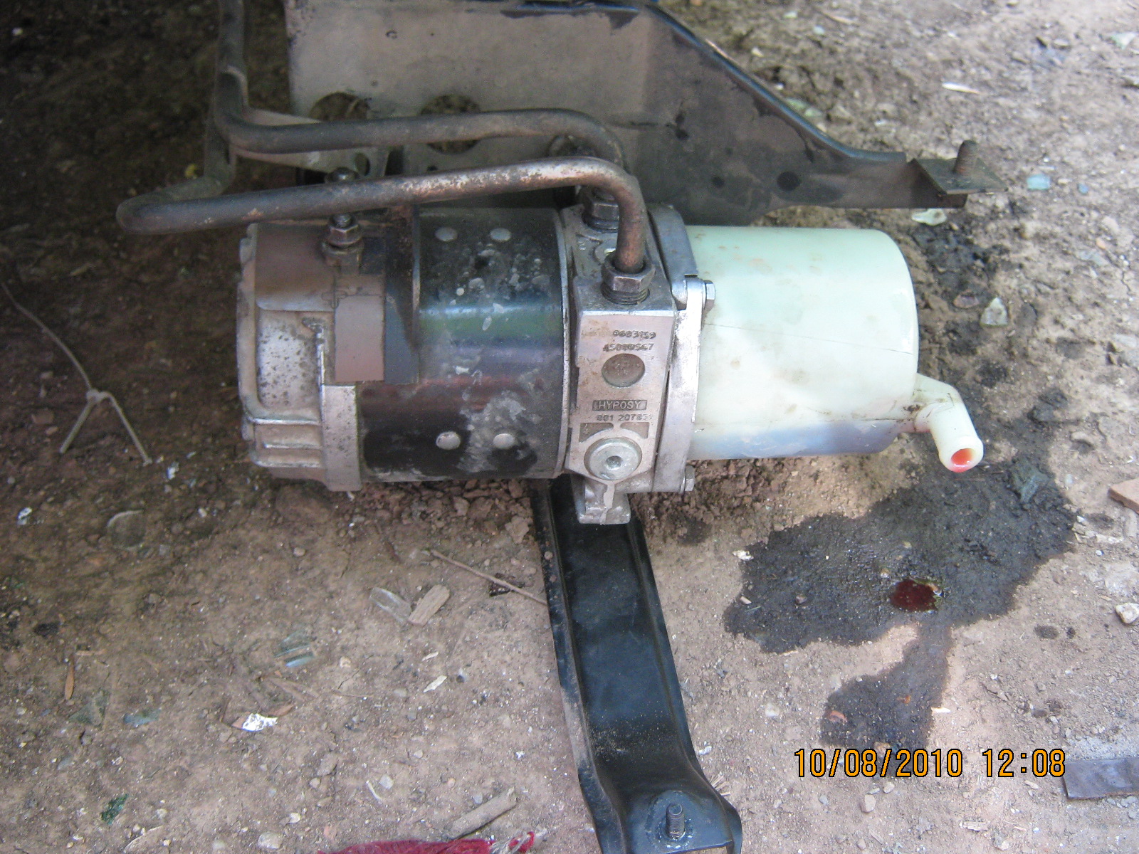

Posted 4 Jun 2010 · Report post ma puteti ajuta si pe mine cu ceva informatii,idei? am dat pompa servo jos este electrica,am probat-o cu cablul cu clesti de imprumutat curent si functioneaza,mai avea putin ulei in ea si era sa mi-l arunce in fata,in fine motorul invarte,se aude cum lucreaza in ea rotor(pinioane,pistonase) ce o fi avand,releul functioneaza,acum nu stiu ce nu merge pe acolo? eu zic sa fie uleiul pentru ca acum ceva timp am dat jos din bidon ulei galben si am bagat rosu,mi-a mai mers cam 10 km dupa care brusc am ramas fara servo. are ceva de aerisit la caseta de directie?,in afara de chestia clasica cu rotitul volanului stanga dreapta maxim! ulei nu pierde de loc nici pe la ea nici pe la caseta! Share this post Link to post Share on other sites
Posted 4 Jun 2010 · Report post SalDaca tot ai dat jos pompa, incearca sa o desfaci si sa o cureti. Eventual verifica periile si ce mai e pe acolo.Nu e nici un aerisitor special. Numai manevra cu volanul stanga dreapta."Fill the fluid reservoir of the power steering pump.Turn the steering wheel from left to right and top–up the fluid reservoir while turning the wheel.Start the engine, turn the steering wheel from lock to lock and keep the hydraulic fluid level topped–up.Turn the steering wheel slowly and smoothly from lock to lock a few times.Take the vehicle for a test drive and check the steering gear for correct functioning and for abnormal noise.Check the fluid level and top–up as necessary to the correct level. Switch off the engine.Fluid: ATF type A/A.Note! if the hydraulic fluid has a light (milky) colour, this indicates the presence of too much air; in this case wait until the fluid has regained its normal colour before driving the vehicle."Despre tipul uleiului nu gasesc prea multe info, intr-un loc spune ATF A/A dar am gasit si ATF F sau G... Trebuie sa intreb si eu pe cineva care stie mai bine. Share this post Link to post Share on other sites
Posted 10 Aug 2010 · Report post asa deci am separa pompa de motoras acum ramane sa vad ce are in ea pinioane sai rotor parerea mea este ca rotor nu am cheie tubulara de 18 sa o desfac.releul de putere l-am verificat dar nu stiu daca functioneaza normal,cupleaza porneste pompa servo dar cate rotatii/min trebuie sa aibe nu stiu?cert este ca se invarte imi scoate lichid cad slabesc conductele din caseta dar nu cu presiune.Adi daca stii ceva de motoras nu l-as mai desface dar vreau sa stiu daca are carbuni..sau perii colectoare.! Share this post Link to post Share on other sites
