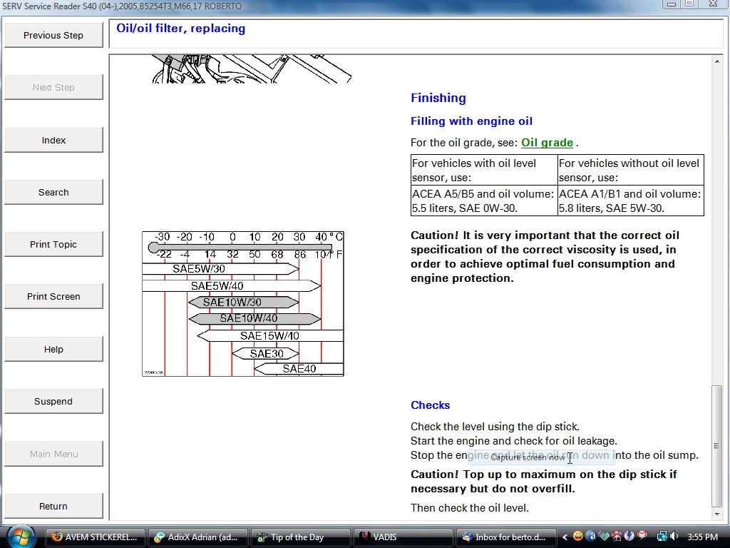

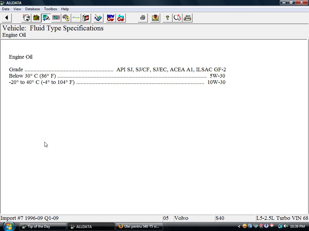

uite ce am gasit in Vadis si in AllData

10w30 asa cum vezi si din imaginile puse de tine este pentru temp mai mici. Vadis - undeva pina la 30 grade, All Data pina la 40 grade. In Romania poti avea si 45 grade si mai mult la nivelul asfaltului, asa ca take the right decision.

Astazi toata ziua m-am documentat si intrebat pe forum x sau y si se pare ca raman la Petro-Canada 0W-30. Acest 0W-30 e cel mai recomandat, in vadis, alldata, pana si in manual 0w-30 e recomandat pentru temps mai mari si 5w-30 pentru temp pana in 30 de grade, atasez si imagini din manual daca vreti si am mai gasit si un PDF scos de Volvo acuma in 2009 in care se recomanda Castrolul acela Made For Volvo dar care e 60 de lei litrul si credca e doar de marketing, drac sa-l ia.
