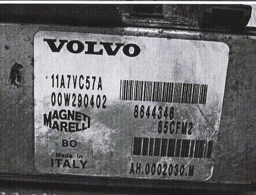

Posted 27 Dec 2010 · Report post Salut forumistilor si Sarbatori fericite! Sa aveti sanatate si noroc, iar Volvo-ul sa va mearga struna! Iata cu ce va deranjez: Masina: Volvo s60, benzina, din 2001, 200.000 Km. Problema: clapeta de acceleratie. Simptome: uneori, la acceleratii bruste, masina fie se supra-accelereaza si ramane asa, fie "da in nas" si merge vai de capul ei. Dupa ce o opresc si o las o vreme isi revine si merge fara probleme. Daca merg usor, fara fortzaje (gen pensionarul plimbator din trafic) - nu-s probleme. Ce am facut? Am curatat clapeta de acceleratie, insa cei de la service (autorizat) mi-au spus ca trebuie schimbata cu totul, deoarece problemele sunt datorate pe partea electrica (nu stiu ce circuit, care comunica cu calculatorul de bord si regleaza electronic debitul de benzina). Deviz estimativ la reprezentanta - circa 5000 ron (cu tot cu piese, garnituri, soft etc.), adica mult. Stiu ca pot gasi piesa si mai ieftin in alta parte, insa pretul de pornire este oricum mare. Intrebari: 1.Se poate repara doar circuitul electric in astfel de cazuri, sau chiar trebuie schimbata clapeta cu totul? 2.Gasesc astfel de piese la mana a II-a? Si daca da, merita riscul (de a-l schimba pe dracu' cu tacsu)? Cu multumiri anticipate, Dani P.S. Mai in gluma, mai in serios, de cand au cumparat chinezii brandul, am inceput sa am probleme cu masina (desi o am cumparata din Suedia, de pe vremea cand era 100% scandinava). I-am schimbat recent bucsaraia pe fata, ambreiajul (cu rulment de presiune) si carbunii de la electromotor. Acum insa si acceleratia... Share this post Link to post Share on other sites

Posted 28 Dec 2010 · Report post Multumesc mult pentru raspuns si pentru sfat. Daca o sa-mi mai faca "figuri", o sa apelez la Bogdan G, despre care am citit numai de bine pe forum. Intre timp, stie cineva une gasesc o clapeta de acceleratie SH? Cu cele mai bune ganduri, dani Daca nu te uiti ce cod are clapeta ta, o sa cumperi una pe care va trebui sa o resoftezi (parca 70 de euro era resoftatul), adica alti bani, alta distractie, pe langa cumpararea clapetei. Vorbeste cu Ionut_lup sau Sandro de pe forum, ei se ocupa cu piese si au si preturi bune, sau Midnight daca vrei noua, dar te asigur ca nu vrei noua )) Share this post Link to post Share on other sites

Posted 21 Aug 2011 · Report post Daca are acelasi cod si aceiasi revizie de soft merge . Share this post Link to post Share on other sites
Posted 21 Aug 2011 · Report post Dupa cum a spus si Bogdan G, daca gasesti una cu acelasi cod (este scris pe ea) se potriveste fara soft. A ta mai mult ca sigur este Magneti Marelli, deci trebuie sa cumperi tot Magneti M, cu acelasi cod. Daca nu gasesti cu acelasi cod, iei alta Magneti Marelli si mergi la reprezentata si se resofteaza, dar programarea costa aproximativ 70 euro (din cate stiu eu), bani pe care ii vei da in plus, fata de o clapeta cu codul corespunzator Share this post Link to post Share on other sites
