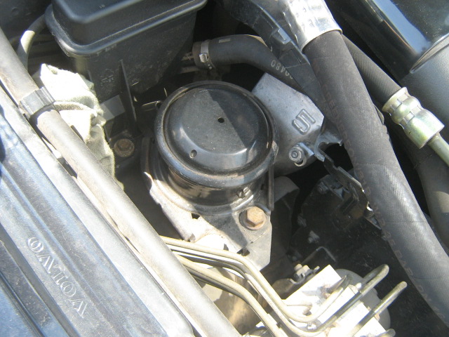

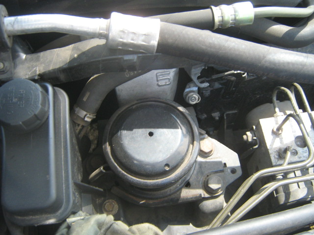

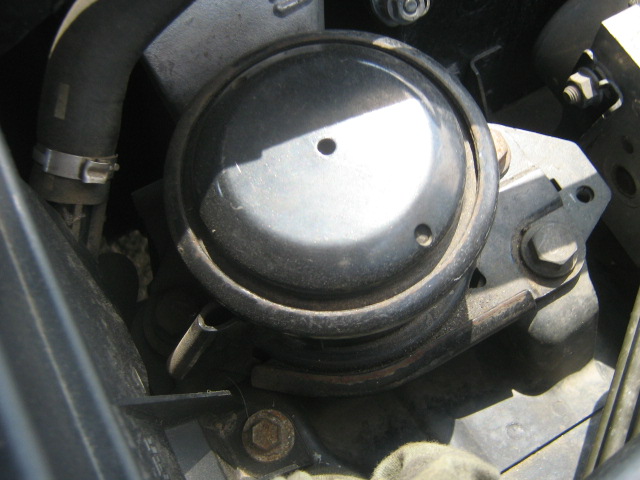

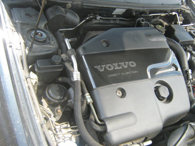

Posted 16 Jun 2009 · Report post Cateva poze cu suportul de motor dreapta fata si mica mea masinuta Share this post Link to post Share on other sites

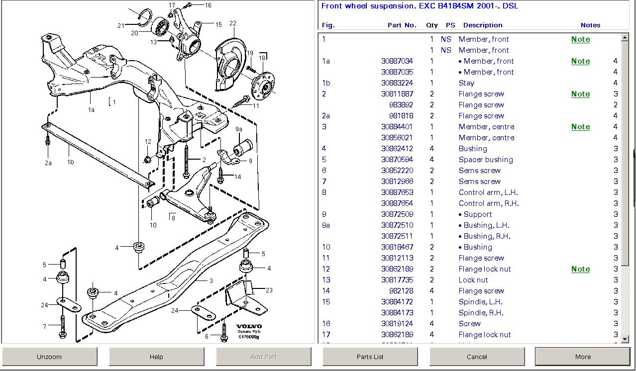

Posted 27 Jun 2009 · Report post @HCM Bucsa bascula sau suport motor, din pacate astea sunt destul de greu de depistat, trebuie o ranga destul de mare, cu un levier nu poti trage atat de bine .Pozitia 9a si 10 din poza. @MC2 vezi ca ai suspensie independenta, deci o gramada de bucsi pe spate, una sigur e uzata. Share this post Link to post Share on other sites
