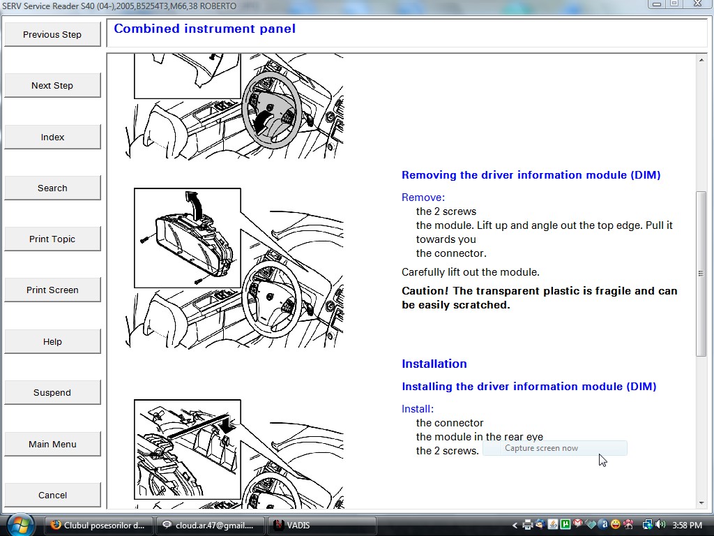

Stie cineva cum se demonteaza panoul cu ceasuri (kilometraj si turometru)?  Caut in vadis si nu gasesc. Poate ca nu folosesc bine termenii in engleza.
Ceasurile se cheama de fapt Combined Instrument cu totul,sau SPEEDOMETER ceasu de viteza...cam asta am gasit eu...Le gasesti la Electrical System=>Instrumentation(3.8)
Mai exact la Electrical (3) sus > in stanga alegi Repair and installation.... > Removal, Repl....... > in dreapta 38 Instrumentation > Combined intr..... > Driver information module....
Din cate vad e simplu de scos, ai sus 2 suruburi pentru parbriz, apoi 2 in laterale pentru modul.
Credca o sa scot si eu prabrizul ca am impresia ca a intrat praf in spatele lui.
Revin-o cu detalii daca il desfaci !
am dat jos suruburile de la masca de plastic- 2buc. dupa care panoul de instrumente mai este prins in 2 suruburi laterale pe care le-am scos. dar nu reusesc sa il scot din locas. joaca, dar mai tine in partea de sus unde este curbura. cred ca e o clema ceva. nu am reusit sa o desfac sa scot ceasurile. dupa aia se mai vad doua surubele mici care cred ca tin ecranul. daca reusiti spuneti-mi si mie cum.

Uitate in Vadis ca scrie acolo ca trebuie cumva sa ridici de el pentru partea de sus, este o smecherie.
Si credca ar trebui sa decuplezi intradevar bornele, si nu uita sa astepti minim 5 minute
uite, trebuie inclinat putin

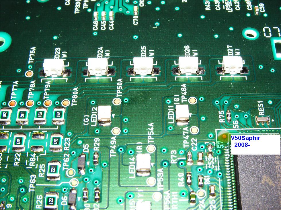

becurile din bord sunt defapt smd`uri , pentru schimbarea lor este necesara deslipirea lor de pe placa de baza si lipirea altora .. , e diferit de modelele precedente unde schimbai doar becul care era intr-un soclu ..
Au! Se lipesc prin cositorire sau alta metoda? Nu exista socluri, lamele, arcuri conductoare in care se prind becurile de la bord?
Le lipesti cu superglue :D
Logic ca se lipesc prin cositorire
La modele noi cu ciocanu de lipit le dezlipesti frumos iei smd'u nou il lipesti si gata vezi ca e cu sens unic smd'u ...
Nu vreau sa par rautacios, dar eu nu am vazut pana acum led-uri (smd-uri) arse, decat daca a intrat o tensiune mult mai mare in bord, ceea ce ar fi dus si la alte pagube. In opinia mea, ai arse niste becuri chioare. Asta daca nu vrei sa le schimbi ca sa schimbi eventual culoarea....
Si, daca esti din bucuresti, ma ofer sa schimb eu smd-urile gratuit (manopera) asta numai ca sa vad niste leduri din bord arse :)
Salut si multumesc de raspunsuri!
Are cineva idee despre cum arata led-urile (SMD) respective? Am niste becuri ciudate printre piesele de rezerva si nu prea stiu unde s-ar potrivi.
Nu cred ca stie cineva de pe forum ptr ca nu am auzit sa le fi schimbat vreo data... Si ledurile nu se gasesc ca piese de schimb, daca vrei trebuie sa iei AM.
Acum eu nu mai inteleg: vrei sa schimbi ledurile cu becuri ?!? Esti convins ca sti ce vrei/faci?
Uite cam asa ceva arata ,o mica parte de leduri si bord :smile:
